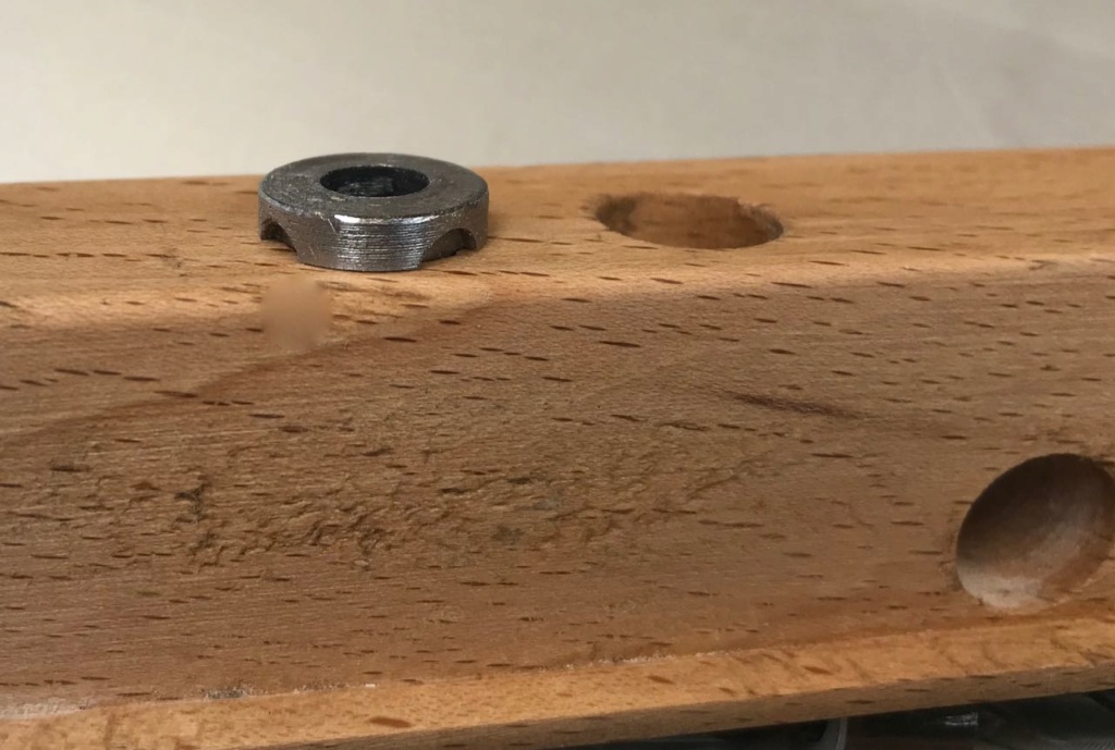

En attendant que les moustachus se prononcent sur le trois couches collées, j'ai avancé dans mon projet.
J'ai profité du temps radieux de dimanche ( pluie, vent) pour faire mon petit gabarit exact. Un bloc de hêtre de 30x30x130, 4 trous et usinage d'un canon de perçage à partir d'un acier assez dur ( CD machin) Diam ext 12, correspondant à mes trous dans le gabarit, Diam intérieur 7mm, collerette à 15x3. Les plans de détails d'exacta ont été précieux pour avoir les bonnes cotes: 22 mm encore tiges et 23mm entre la partie mâle et femelle, histoire d'avoir un jeu de réglage rattrapable:
Porte d'entrée vitrée avec  grand cadre - Page 2 Vue_en10
Notez que la section n'est pas carré mais présente une feuillure. Elle correspond au jeux entre dormant et ouvrant conforme à mon plan
Mise en fabrication:
Porte d'entrée vitrée avec  grand cadre - Page 2 Img_3922
Après quelques confusions dans les tours de manivelle et de rattrapage du jeu, j'abouti à cela:
Porte d'entrée vitrée avec  grand cadre - Page 2 Img_3923
J'ai oublié, usinage d'une bague d'arrêt pour un forêt long de 7.
Porte d'entrée vitrée avec  grand cadre - Page 2 Img_3924
Notez les petits trous sur la collerette pour pouvoir soulever le canon quand on passe d'un trou à l'autre.
Ne vous attardez pas à la qualité de l'usinage. Il m'est arrivé ( par hasard) de faire mieux. Mais ça fera le job.
Il serait trompeur de dire que cela a été aussi facile. N'ayant pas d'alésoir, j'ai eu quelques difficultés à "aléser" mes trous dans le hêtre pour avoir un emmanchement juste, sans trop forcé. J'ai percé progressivement jusqu'à 11 pour finir à 12, cela restait juste pour mon canon usiné à 12 un peu fort. Avec du papier de verre autour d'un forêt de 10 j'ai alésé jusqu'à avoir un emmanchement satisfaisant.
Comme au tir, le résulta se mesure sur la cible:
Porte d'entrée vitrée avec  grand cadre - Page 2 Img_3925
Pour un premier tir, ce n'est pas parfait. Les écartements sont très corrects. Le troisième trou à partir de la gauche est un peu trop haut ( 5/10°). Une fois monté, on voit nettement que la fiche mâle est légèrement de travers. Ça pourrait passer, mais je crains que pour 5 fiches, ce ne soit pas top.
Je rebouche le dit trou et recommence. Grâce au canon de perçage et la butée en longueur étant toujours en place sur la fraiseuse, il est facile de repositionner précisément mon gabarit.
Deuxième essai:
Porte d'entrée vitrée avec  grand cadre - Page 2 Img_3926
Porte d'entrée vitrée avec  grand cadre - Page 2 Img_3927
Cela me parait acceptable.

Message  Ty Coat Mer 11 Mar 2020 - 9:11
Bonjour Bill51 pour ces photos. J'ai effectivement vu des photos de ce type. S'agissant de fabrication industrielle, je suppose que les moyens de collage sont à la hauteur.
J'ai moi même copié ce procédé pour la fabrication de mes portes intérieures. Mais il s'agissait de portes intérieures et donc pour moi, les défauts de collage me paraissent plus acceptables.
Dans ce projet de portes d'entrée, je l'utilise aussi pour les dormants car j'ai un problème d'épaisseur de plateau de châtaignier limité à 60/65. J'ai donc collé ( c'est en cours) un contre montant sur le montant, dans la partie non fonctionnelle pour l'ouvrant.
Porte d'entrée vitrée avec  grand cadre - Page 2 Coupe_18
Cela dit, j'ai fait cela sans comme un pis-aller, non pas comme une solution renforçant la solidité de l'ensemble.
D'ailleurs, je me demande si je ne vais pas être obligé malgré tout d'utiliser cette solution pour les montants de l'ouvrant. J'en suis au dégauchissage et je suis déjà à la cote définitive. Je risque de bouffer la cote de 3 ou 4 mm sur l'épaisseur au rabotage final. Dans ce cas, j'envisage de réduire l'épaisseur à 40 mm et de plaquer de chaque coté une planche de 15 mm et pourquoi pas en chêne si j'en ai sous la main. Qu'en pensez vous?
