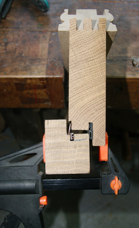

Le sous-sol de ma maison est à demi enterré. Il communiquait avec le rez-de-chaussée par une porte qui devait avoir l’âge de la maison (130 ans), pas isolée, voilée et qui présentait des jours importants au niveau de la liaison avec le dormant.
Je voulais faire une porte isolée avec une bonne étanchéité à l’air mais qui reste relativement légère : il n’y a pas d’exposition à l’eau et pas de contrainte de sécurité.

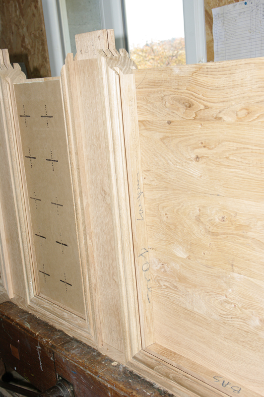

J’ai choisi de faire une porte en chêne à grand cadre de façon à pouvoir loger une feuille de mousse de polyuréthane de 25mm entre les deux panneaux tout en gardant une structure relativement mince. Je voulais faire un bâti de 45 mm mais je n’avais plus assez de chêne sec de 54mm. Je me suis rabattu sur des plateaux de 45 que j’ai pu raboter à 40mm. En fait, c’est vraiment la limite pour pouvoir loger une crémone et des fiches sur une porte à recouvrement.
La porte mesure 2m50 X0.9m (hors tout au niveau du dormant). Le dormant est en chêne de 50x60. Les assemblages sont à double tenons/mortaises avec chevillage à la tire (et collage). La crémone est de type Europa avec 4 verrous pour assurer une bonne stabilité et la plinthe du bas est de type Klomatic. L’étanchéité à l’air est assurée par deux joints, un sur l’ouvrant et l’autre sur le dormant. Le ferrage est fait par quatre fiches Exacta.

Les deux joints (en fait le joint sur l’ouvrant suffit pour assurer une bonne étanchéité à l’air pour cette porte qui reste intérieure) :
L’assemblage à blanc avec les panneaux en polyU sur les parties inférieure et médiane, je n’ai pas placé le panneau inférieur pour la photo mais il est bien sûr présent.
Les assemblages sont tous à double tenons/mortaises.

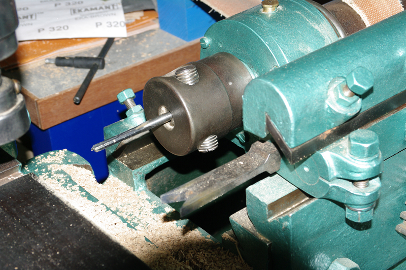

J’ai utilisé ma mortaiseuse avec les bédanes équarisseurs pour les mortaises. C’est vraiment un régal par rapport à la finition des mortaises à la main. Les bédanes sont utilisables jusqu’à 12mm, au-delà, il faudrait que je fasse un peu de musculation ….

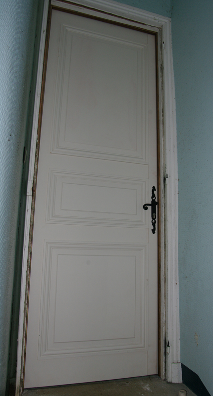

La porte finie, coté RDC et coté escalier vers le sous-sol. Il reste à finir l’habillage en collant des moulures sur les cotés, entre le dormant et la maçonnerie (et à retirer les ferrures du bâti de l’ancienne porte).

J'ai retrouvé les références: le joint sur le dormant vient de chez Maxoutil (référence KISO LR411).olivier80 a écrit:Bonjour
J’ai un peu le même problème et je voudrais connaître les références des joints que tu utilises sur la photo ainsi que ce que tu as utilisé pour isoler le bas de porte?
Merci beaucoup
Le joint sur l'ouvrant vient de chez Hubert quincaillerie (ref 360100601900).
lLes deux se posent dans des rainures de 4mm.
