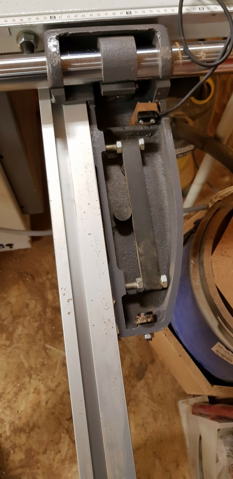

Bon ben je me suis laissé tenté par le modèle Chinois ...
le "kit" se compose d'un ruban "magnetique" autocollant d'un metre, d'un capteur, d'un boitier de contrôle.
Le capteur et le boitier sont reliés par un câble d'un mètre (c'est chaint il est trop long ...).
Mon idée est de remplacer la règle graduée actuelle par un nouvelle que je vais réaliser en y collant la nouvelle régle magnétique recouverte d'un ruban acier gradué.
Je récupére un U en alu que j'ai en stock, pour le découper et le transformer en cornière inégale de 15x25.
Le Ruban magnetique faisant 10mm de large, je le complète par une chute d'une ancienne découpe que j'avait gardé qui fait pile poile la même épaisseur. je colle cette chute qui fait 5 mm de large a l'époxy:
Amelioration SAF : Lecteur Numérique sur guide parallele - Page 3 20201011
Une fois collé je façonne la corniére en reprenant l'emprunte de l'ancienne règle. Le tout façonné a la perceuse et a la lime
Amelioration SAF : Lecteur Numérique sur guide parallele - Page 3 20201012
Ensuite je passe a l'installation du capteur sous la partie en fonte du guide //. ça permettra de bien le protéger.
Pour cela je façonne un morceau de CP que je colle a l'époxy et j'y visse le capteur.
Amelioration SAF : Lecteur Numérique sur guide parallele - Page 3 20201010

Détail du capteur
Amelioration SAF : Lecteur Numérique sur guide parallele - Page 3 20201015
Voila la règle en place, le capteur est pile poile dessus
J'ai aussi revu la butée de bout du rond sur lequel le guide // coulisse. D'origine le guide est en retrait de 10 mm par rapport a la lame. Le guide ne peut pas toucher la lame (c'est une sécurité)
Il est donc impossible de faire le 0 correctement. J'ai donc tatoné pour augmenter ce retrait afin que la butée soit parfaitement au niveau 0 de la lame.
Amelioration SAF : Lecteur Numérique sur guide parallele - Page 3 20201013
Puis un petit test de coupe. On dirait que ça fonctionne plutôt bien ...
Amelioration SAF : Lecteur Numérique sur guide parallele - Page 3 20201014

Travail soigné. Et en plus ça a effectivement l'air d'être super efficace !

Salut Michel,
Je ne comprends pas trop ta question, mais le contrôleur a un paramètre pour définir de sens de la glisse.
l'incrément et le décompte se fait donc automatiquement quand ce paramètre est bien positionné.
Autre paramètre intéressant est la possibilité de lui indiquer un décalage a la prise d'origine.
Très pratique par exemple pour mon second usage qui sera la butée du guide. Puisque la butée n'allant en bout de guide il n'est pas possible de faire le 0 sur la lame. Donc en définissant se décalage on peut faire le 0 a 10 cm de la lame, et le compteur le prendra en compte dans son incrément.

Je viens de commander le deuxième pour "Digitaliser" la mesure d'une butées de la règle.
Concernant le guide il est important de pouvoir le faire coulisser afin de pouvoir le mettre en position "tronçonnage" afin du ne dépasse pas du début de la lame. Voici ici une illustration:
Amelioration SAF : Lecteur Numérique sur guide parallele - Page 3 Guide_10
Est ce bien prévu ?

Message  Neo_Dogo Mar 13 Oct 2020 - 16:18
Ericfd79 a écrit:Est ce bien prévu ?
OUI ! cheers
Pour mémoire, on bosse sur des 5 fonctions nous ... donc bien obligés de pourvoir avancer et reculer la règle qui sert pour la scie ET pour la R/D ! tongue
Ce qu'on peut pas faire par contre, c'est basculer le chariot avec la règle comme tu l'as fais sur une image pour visualiser la position de ton capteur.
Le chariot coulisse sur une barre de guidage carrée et pas ronde comme la tienne.
Pascal

Message  tamilhaz Mar 13 Oct 2020 - 19:52
Ericfd79 a écrit:
Oui pas certain qu'une CG soit vraiment intéressante. Surtout que les FDP sont déjà inclus.
Est ce bien prévu ?
Sur ma SAF, impossible de coulisser le guide suffisamment pour qu'il ne dépasse pas le début de la lame. L'équerre coulissante arrive jusqu'au milieu de la lame...What a Face
