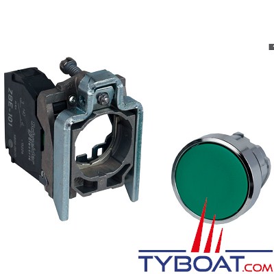

Message  dh42 Lun 2 Déc 2019 - 20:54
Mon soucis c'est pourquoi 4 fils ? Sur l'interrupteur de David y a t il 4 plots ?
Parce qu'il y a 2 contacts indépendants dans ton bouton ; ça correspond aux 2 contacts sur le schéma
Problème électrique combiné - Page 4 Sans_t29
.. et oui, il y a 2 contacts à fermeture (NO) sur celui de mon lien.
sur ce type de bouton, les contacts sont interchangeables ; c'est la partie noire derrière le bloc métallique ; ici il n'y en à qu'un mais on peut en mettre 2 et choisir des NO ou des NF
Problème électrique combiné - Page 4 Schneider-electric-bouton-poussoir-a-impulsion-affleurant-1f_schxb4ba31_1
exemple d'un contact seul
Problème électrique combiné - Page 4 Harmony-bloc-de-contact-a-rappel-1f-montage-frontal-zb2be101-P-6837096-12590663_1
si le poussoir est vert, c'est un NO, si il est rouge c'est un NF (NC en anglais)
