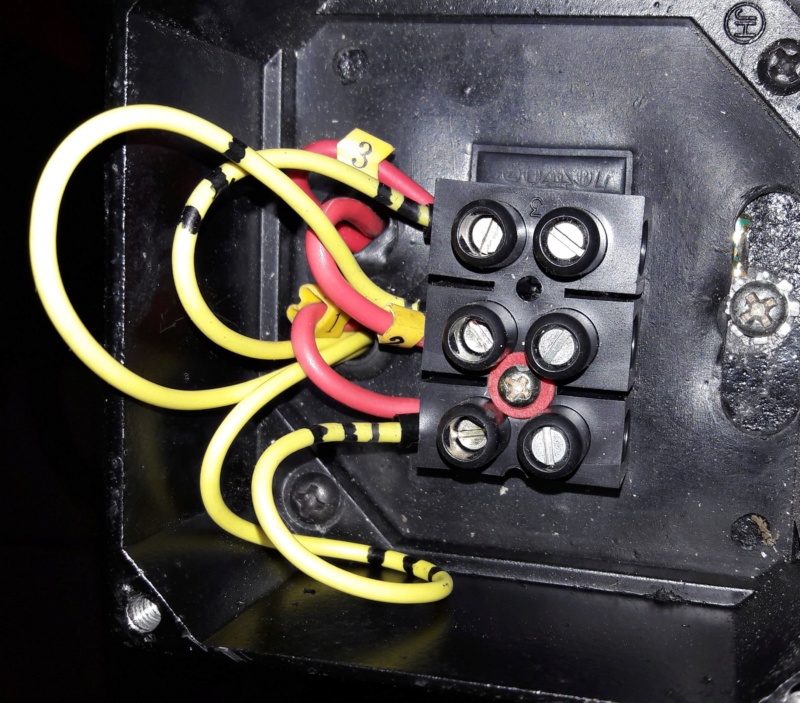

Rénovation PAC  20191111
j'ai juste eu une surprise avec le moteur tri chinois ou ils ont fait l'économie de 3 fils . . . .
Rénovation PAC  20191112
impossible a monter en tri 220 du coup, j'ai du le démonter et aller chercher les fils en question dans les entrailles
Rénovation PAC  20191113
maintenant elle ronronne en tri220 sur son variateur
Rénovation PAC  20191114
