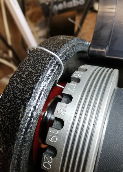

j'ai un petit probléme
Je tourne depuis le mois de juin avec ce tour.
Pas de soucis, bonne hauteur de pointe, pas de vibration.
Tous va bien jusqu'au jour où j'ai voulu utiliser la butée de blocage du tour.
oui j'ai entrepri de faire des boules de canton et donc je dois bloquer la broche pour faire un bon serrage de la sphère qui est dans un mandrin spéciale que j'ai fait faire pour l'occasion.
Cette butée de blocage s'enfonce dans la roue crantée (sous le capot) et quand tout va bien je peux serrer correctement le mandrin boule pour faire mes usinages.
Mais le problème est apparu quand je suis tombé sur une encoche de la roue d'index qui a mal été usiné le blocage à glisser et cela à martyrisée l'ensemble des crans de la roue index.
Voici le résultat
Donc après avoir regardé en détail le pourquoi je me suis rendu compte que l'usinage de cette roue index était mal finalisée sans aucun souci le fournisseur me renvois un autre tour neuf et je lui retourne le tour défectueux.
Dès la réception de ce nouveau matériel je procède à un petit test.
Je tors à l'équerre un fil de fer dont la partie tordue est de la profondeur du cran usiné
et en faisant tourner la roue index j'appuis entre usinage et je finis par tomber dans trou d'usinage que l'on ne voit pas à premier vue et là mon fil de fer rentre dans usinage fantôme
qui laisse seulement un millimètre de matière.
Regarder les photos et vous comprendrez je pense que c'est un point de faiblesse quand l'ergot de blocage est à cette endroit et donc le moindre serrage du mandrin boule détériore
en casse cette mince parois et après il suit ce que j'ai expliqué plus haut dans mon message
je vous demande de constater ce défaut sur votre tour et de me faire un retour par le forum ou pas mail.
je suis peut être tombé sur une mauvaise série

Re: A qui le tour ?
Tu veux donc dire qu'il y a un perçage dans le bossage entre deux index, c'est ça?
Je suppose que la partie noire située devant n'est pas démontable? Sinon il serait possible de faire rentrer dans ce trou une goupille pleine pour renforcer... Ah non ça à pas l'air possible en fait...
Aurais-tu un petit miroir que tu pourrais passer devant pour prendre une photo?
Pas glop la blague...

Re: A qui le tour ?
[quote="L'Ankou"]Salut,
Bonjour Tanguy
Oui c'est exactement cela entre deux bosses il y a un usinage fantôme que ne se voit pas si l'on
fait pas le test avec un fil de fer
si d'autre on ce tour j'aurais aimé qu'il fasse le même test que moi pour avoir leur résultat

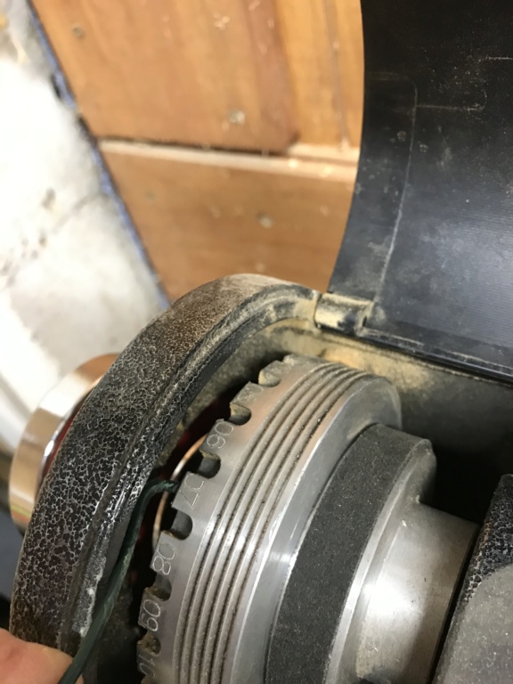

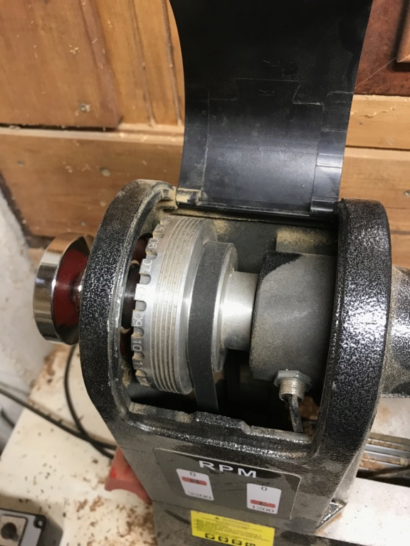

bonsoir à tous,
sur les conseils de Roger, et après s’être appelé cet après midi, j'ai fait la manipulation qu'il suggère
j'ai ouvert le capot
plié un bout de fil de fer pour former un angle droit de 5mm environ et j'ai essayer de l'enfoncer
je ne sais pas si c'est très clair sur mes photos,mais sur le repère n°8 mon crochet s'enfonce, il y a un jour, donc un point de faiblesse.
maintenant que je le sais je vais faire attention, mais le tour de Roger n'est donc pas le seul à présenter ce défaut.

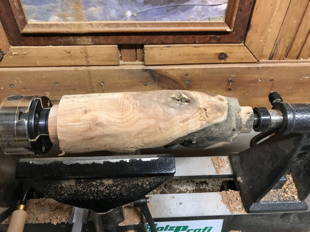

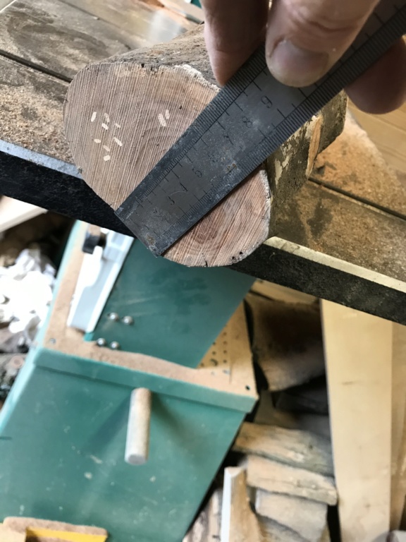

Pour en revenir au tournage proprement dit, je me suis fait un autre vase
encore un morceau de poirier, 30 cm de long pour 8 de diamètre au maximum
Je détermine le diamètre de la base et du col
et voilà ce que j'ai obtenu
et voilà son petit frère, qui fait 20 cm de haut et 12 cm de diamètre max.
les deux sont percés à la mèche de 20 sur 15 cm de profondeur
et les deux cote à cote

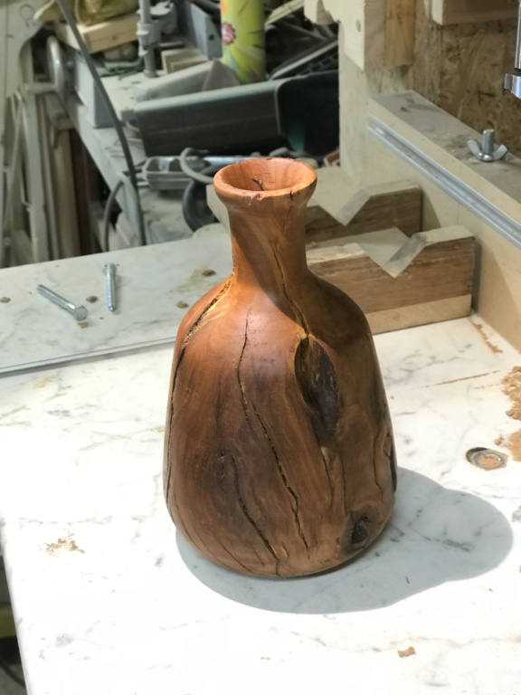

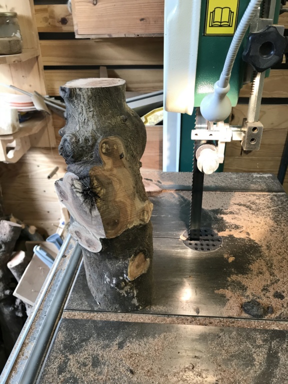

Très joli travail j'adore ces morceaux de bois tortueux
Bravo pour cette mise en valeur

Bonjour Vincent
merci de ta colaboration pour conclure qu'il y a bien un défaut sur la roue d'index.
Bravo pour ta réalisation ce vase est bien réussi et cela confirme que ce tour à bien sa place
dans nos atelier.
Ce morceau de fruitier sec est vraiment un bon essai pour validé ton tournage.
une suggestion essais de faire un trou pour pouvoir placer une éprouvette en verre
et en plus d'être joli ce vase sera utile avec de vrais fleurs.
voir dans les jardineries il y a beaucoup de choix de petit vase en verre.
mais ce n'est que mon humble avis et ton tournage retient mon attention car tu as mi en valeur le bord naturel.

Vraiment joli tout ca
tu commence à y prendre gout au tournage
encore une corde à ton arc

Tu es tombé dans le chaudron c'est bien et ton ensemble comme j'aime Bravo
