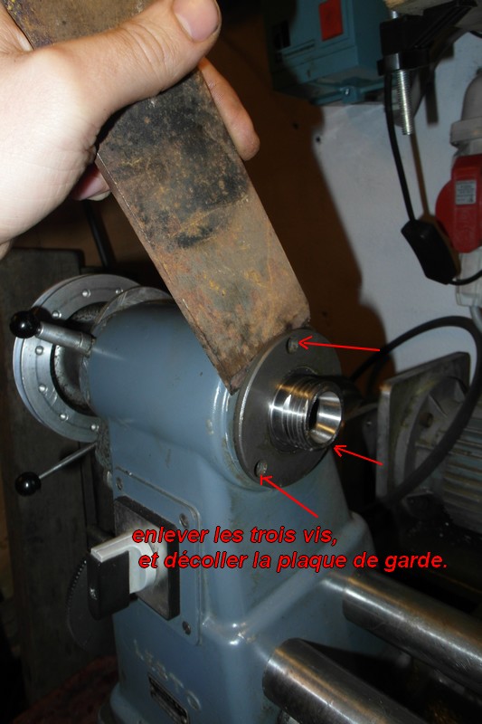

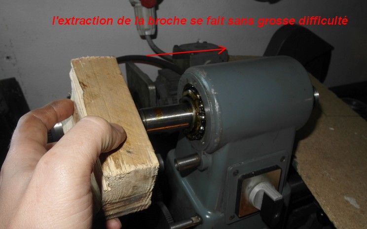

Pour compléter le sujet de Vélobois (remise en état tour à bois lesto scintilla gd 100), je vous propose un "reportage photo" de l'entretien d'un tour de la même marque (scintilla): du moins une des opérations la plus "lourde": le démontage de la broche pour changer les roulements. Ce tour LESTO est cependant un peu différent car il comporte notamment une vis mère. Du point de vue de la structure, un socle et un guide sont ajoutés pour rigidifier l'ensemble.
Pour cette opération d'entretien, seul un outil spécial est nécessaire: la clef à tétons pour démonter la poulie. (pour le reste des clefs et tournevis seront utiles, des tasseaux, pince étau...)
pour le nettoyage: on peut utiliser du pétrole, puis pour le graissage: de la graisse à roulement pour.... les roulements et de la graisse (ou huile) pour les engrenages.
nota: les roulements d'origine du LESTO sont des roulements à bille à contact oblique en montage en O (et pas des coniques à rouleau) de dimensions 50*25*15 (référence SKF actuelle: 7205 BEP); dimensions qui n'existe pas (à priori?) pour des roulements coniques.
attention: durant cette opération garder à l'esprit que les engrenages, comme le dispositif de la tige de division sont fragiles (voir sous-dimensionnés...): procéder avec douceur...

démontage du madrin
Pour débuter: penser à mettre hors tension et retirer la courroie :-)!
le démontage du mandrin ne pose pas de problème (sauf s'il a été bloqué!)

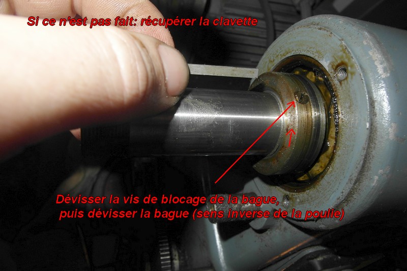

Re: entretien d'un tour scintilla LESTO GD 118A (tour à bois et métaux)
le déblocage de la poulie étagée peut être délicat:

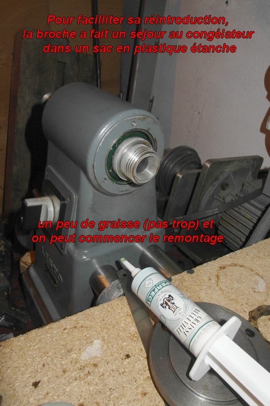

Localisation : IDF
après nettoyage et lubrification, pour le remontage procéder à l'inverse...

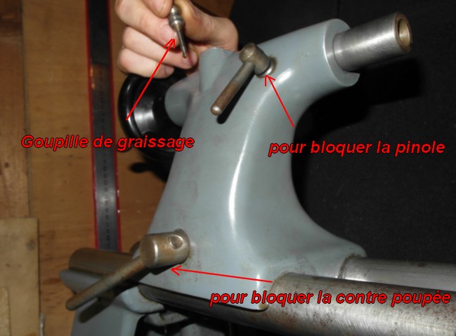

Vélobois a écrit:Bonsoir à tous
Par contre dans la poupée fixe que met tu comme huile ???
Robert
Bonjour Robert,
de l'huile machine (comme pour les machines à coudre) peut convenir, ou l'huile d'entretien que tu utilises pour le reste.
et hop, une photo de la contre poupée:
[img][/img]
joyeux noel! (à l'abri du vent!)
