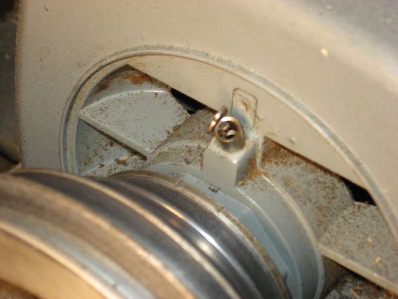

Message  Vélobois Dim 19 Jan 2014 - 17:05
Quelques photo du tour après graissage et nettoyage.
Remise en état Tour à bois Lesto Scintilla GD 100 Lesto_11
Remise en état Tour à bois Lesto Scintilla GD 100 Lesto_12
Le moteur.
Remise en état Tour à bois Lesto Scintilla GD 100 Lesto_13
Remise en état Tour à bois Lesto Scintilla GD 100 Lesto_14
Une question, c'est un graisseur ou un huileur ?
Je pense que c'est un huileur ! Si oui quelle huile mettre et combien ?  Merci d'avance

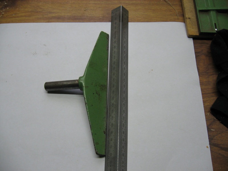

Message  Vélobois Dim 19 Jan 2014 - 18:08
Suite
Remise en état Tour à bois Lesto Scintilla GD 100 Access10
Remise en état Tour à bois Lesto Scintilla GD 100 Access11
Remise en état Tour à bois Lesto Scintilla GD 100 Outils10
Porte outil tordu
Remise en état Tour à bois Lesto Scintilla GD 100 Porte_10
Remise en état Tour à bois Lesto Scintilla GD 100 Porte_11
Remise en état Tour à bois Lesto Scintilla GD 100 Porte_12

Message  niaproun Dim 19 Jan 2014 - 18:32
Pour le porte outil je ne me ferais pas trop de souci. On place et on déplace l'outil à la main et à l'oeil, donc on suit, plutôt visuellement, le bout de l'outil et si le porte outil est légérement tordu on ne s'en aperçoit pas.
Ce ne sera pas un problème.

Message  Vélobois Dim 19 Jan 2014 - 18:39
Re bonsoir
OK merci niaproun, je pensait que c'était une référence pour réaliser un cylindre "parfait"  Embarassed
Je débute, donc ma marge de progression est assez grande.   lol!

Message  niaproun Dim 19 Jan 2014 - 19:04
En tout cas je n'ai jamais utilisé l'éventail comme ça.
Maintenant je peux me tromper.

Message  minifree Lun 20 Jan 2014 - 12:26
Vélobois a écrit:...je pensait que c'était une référence pour réaliser un cylindre "parfait"  Embarassed
De toute façon, même si ton support est parfaitement droit, ton mouvement manuel pour translater ton outil dessus ne l'est pas.
Je ne sais pas quelle est la méthode pour faire un cylindre bine droit sur un tour sans chariot.
