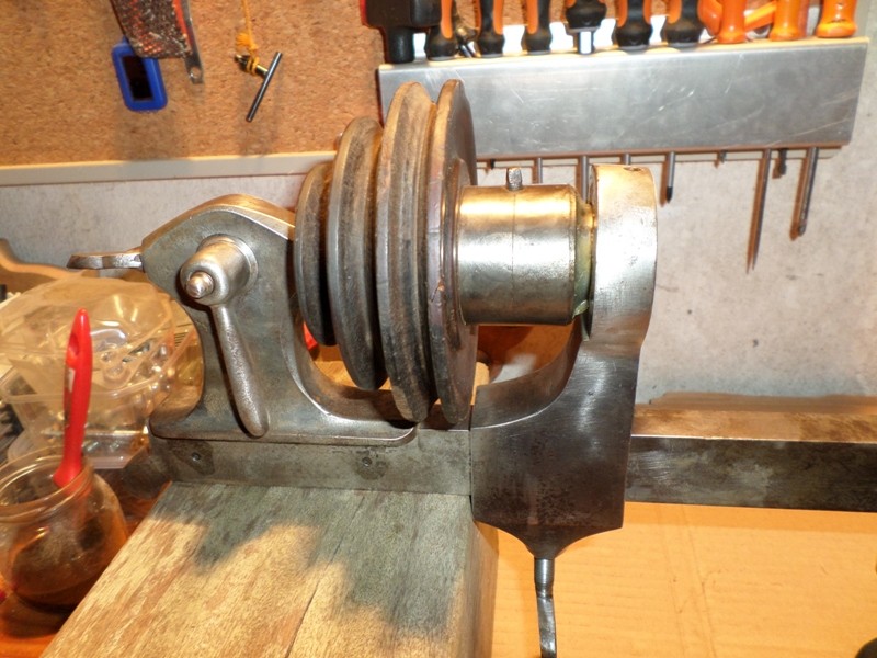

La poupée fixe et la poulie. j'ai tout de même l'impression qu'il manque une pièce en sortie de poulie. Un axe porte outils, un mors ou un mandrin?

Pour moi il s'agit là d'un tour à bois qui ressemble à un tour d'horloger mais en plus grand.
Il y a moyen de l'équiper d'un moteur de 1/2 cv je pense et y monter une poulie comme sur
le tour comme cela il aurait 3 vitesses.Sur la broche il doit manquer une queue de cochon.
Enfin attends l'avis des autres du forum car je ne tourne pas du bois.
