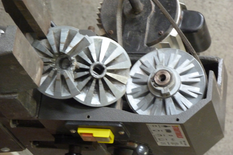

Pour l'usinage cela ne devrait pas poser trop  de problème vu le poids du bébé .
Pour l'instant pas question d'usinage comme je parlais dégats dans le titre la poulie du moteur est HS
non dispo actuellement.
le problème pour moi est d'avoir les caractéristiques du ressort  de la poulie moteur (perdu par le propriétaire précédent)
a savoir:diamètre du ressort , diamètre du fil , longueur libre , nombre de spires ou le pas et si possible longueur sous charge
Je lance donc un appel au peuple .

c'est la partie variateur donc ??
Messages : 2063
Points : 2077
Premier tour ça vas Deuxième tour bonjour les dégats Empty Re: Premier tour ça vas Deuxième tour bonjour les dégats
Message  JCM47 Sam 29 Avr 2017 - 22:14
Exacte partie variateur sur l'axe moteur
Il semblerai que le variateur mécanique de ce type est le point faible du tour.
J'ai trouvé un fournisseur pour la poulie (dispo courant mai)
Par contre il ne peut pas me fournir le ressort, la rondelle et le circlips
C'est la raison de mon message.

ça c'est une bonne question
je n' ai pas ce genre de variateur
les ressort doivent etre assez gros
mais il doit y avoir des rondelles en acier aussi

Message  JCM47 Lun 1 Mai 2017 - 9:30
D'après des photos sur le net à vue de pif cela semble proche d'un ressort de soupape.
Pour la ou les rondelles pas de problème pour les fabriquer  (toute ma carrière dans la mécanique)
Bon courage à toi je suis ton chantier de près
A+    JCM

A tout hasard tu peux te renseigner chez auvergne tournage tradition.
Ils ont une grande expérience et pourront peut-être t'orienter voir trouver cette pièce.
Un petit coup de fil et tu seras fixé !

J'ai suivi ton conseil, j'ai pris contact avec Auvergne Tournage
Toutes les pièces était disponibles, une adresse à retenir (accueil, conseils, professionnalisme ... )
Je viens de monter les pièces neuves mon tour est à nouveau opérationnel.
Juste une petite surprise au niveau des flasques il y avait un léger décalage de la rainure de clavetage
Un coup de lime carrée de 4 mm (lime façon paris ) et le problème est réglé.
Merci Kénavo a tous JCM
