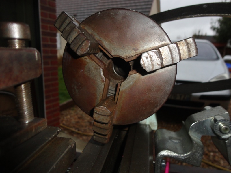

le mandrin trois mors :
![un pti tour, un pti tour, un premier pti tour Dsc03918](https://i.servimg.com/u/f38/18/53/49/38/dsc03918.jpg)

Bonsoir Biloute
Joli ce petit tour, les photos que tu as faites nous renseignent déjà... 1 on à des pinces W20.... bien pratique ! bien sûr a vérifier !!!! 2 le cône morse pour la contre poupée, voir aussi les diamètres exact ! Pour le moment, un nettoyage énergique s'impose... du 3M et un peu de pétrole et de l'huile de coude et ton petit tour sera un vrai bijou !!!
Ensuite un petit inventaire de base et tu pourras travaillé à l'aise ! ce serait bien que tu me dessines avec les cotes le profil du banc pour la recherche de la marque !
Ravi de t'avoir été utile !!!

De retour de vacances, me voilà dans le garage (j'ai encore une semaine de vacances, seul à la maison
Evidemment, la première envie que j'ai eue a été d'essayer le tour, donc, j'ai regardé dans mes bout de feraille, un morceau de 10mm de diamètre (faut commencer petit).
J'ai bien regardé sur le net quels sont les outils et leurs utilisation, et j'ai dressé une face. fini propre (mais pourrait être mieux).
Evidemment, j'ai es questions :
- Je peux avoir de l'acier étiré à côté de chez moi, en rond de 40. C'est le diamètre max des poulies que j'ai à faire, ça se tourne bien ? (j'ai également fait un essai de dressage de face sur une chute que le mec m'a filé et ça semble pas trop mal, passes de 1/10mm)
- quand je dresse ma face, j'ai un téton, l'outil passe dessous => il est trop bas => il faut le remonter => cales ? Ca veut dire que pour chaque outil, il faut que je détermine l'épaisseur de la cale à utiliser ? et à chaque affûtage, que je refasse une cale ?
- quand je tourne, ça broute et l'état de surface n'est pas top (voire franchement mauvais), je crois que l'outil n'est pas assez affûté (pas de vibrations du tour ou de la pièce), votre avis ?
- je crois que de toutes façons, pour me faire la main, je vais réaffûter tous les outils, quitte à sortir le touret...
En parallèle, j'ai refait le taraudage abîmé de mon transversal pour pouvoir fixer les outils, donc perçage à 10.3 et taraudage pour du m12 (j'ai bien tout retenu sur les diamètres).
Sauf que quand je serre un outil, le chariot devient plus dur... je n'ai pas l'impression de serrer comme un boeuf (mais je serre quand même, pas envie de prendre l'outil éjecté dans mon gros nez), donc, je ne sais pas comment résoudre ça.
J'ai bien réglé mes deux chariots, mais j'ai des durs en début et fin de course, j'imagine des zones moins utilisées et donc moins usées, ça se rattrape ? pâte à roder ? (j'ai vu aussi dentifrice, mais là, je préfère confirmation) ou je laisse comme ça ? (j'ai une course sans jeu et sans dur d'environ 45mm ce qui me suffit dans un premier temps).
J'ai cherché un max de réponses, des tuto sur l'affûtage des outils, mais avec les outils à plaquette qui s'imposent, c'est pas facile de trouver des infos atuellement. Et comme j'ai des burins avec le tour, j'aimerai bien apprendre à les utiliser...
Voilà, ça fait beaucoup de questions, mais avec un nouveau jouet comme ça, j'ai bien envie de progresser !

Bonjour Biloute
Ce serait plus simple si tu nous mets quelques photos pour pouvoir mieux te répondre !!
Ex. pose du burin ? et les burins que tu disposent !! Et comment est leurs affûtages !!

Oui, l'outil doit être réglé bien au centre ... à chaque changement ou affutage ... d’où l’intérêt d'avoir un réglage en hauteur. (et d'avoir de nombreux portes outils, comme ça le changement d'outil se fait très vite car ils restent réglés)
http://www.metabricoleur.com/t143-tourelle-goodchap-pour-bebe-tour
http://www.metabricoleur.com/t8545-des-porte-outils-pour-mon-tour-schaublin-102-en-pagaille
Oui, pas de problème.
pour le reste, comme dis Pierre, photos![Wink](https://2img.net/i/fa/i/smiles/icon_wink.gif)

Bonjour Biloutte et à tous ,
pour les outils , effectivement il faut les régler avec des cales , j'ai mis une tourelle
avec porte outils pour éviter ce genre de réglages , je sais que certain utilise une cale
dédiée à chaque outil pour ne pas mesurer à chaque changement , normalement l'affûtage
ne modifie pas la hauteur de l'outil , selon le type d'outils .
Si tu devais investir dans des outils , je ne peux que te conseiller les outils tangentiels de
type Diamond Tool Holder , pas de plaquettes , un barreau de HSS et un seul angle d'affutage ,
c'est un régal surtout pour les anciennes machines .
Le broutage doit être revu une fois l'outils à bonne hauteur ,et le tour fixé fermement sur un
support rigide ,(et les poulies en état
) pour le serrage de l'outils , est ce en serrant le
M12 ou l'outils lui même que le chariot se durcit ?
