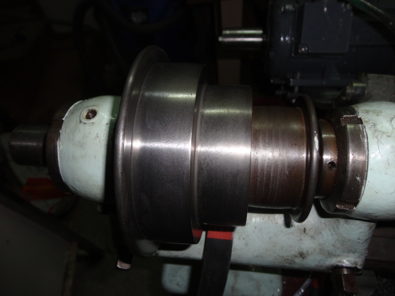

Merci Scorpio pour ton message, même si je m'en doutais, l'équipement va coûter cher.
Déjà, j'ai acheté quelques forêts en cône morse, dont un de 6, un de 10.25 (correspondent à mes tarauds de 6 et 12), un de 14 (le plus gros trouvé en cm1, je vais en avoir besoin pour mes poulies) et un de 10 (pour n pas abîmer celui de 10.25).
Pour l'outillage, compte-tenu de ce que j'ai à faire dans un premier temps (deux poulies), pas de gros achat prévu (une tourelle porte outil sera le premier achat je pense, avec un comparateur).
J'ai aussi affûté mes burins, mais sans la bonne meule, c'est pas évident, du coup, j'ai fait les autres (ceux sans pastille) et ça change tout !
Du coup, j'ai bricolé un peu ce matin, et ça m'a permis de voir qu'il va y avoir du boulot pour sortir quelque chose de propre.
En attendant, j'ai fait la poulie pour le moteur, taille unique (je la reprendrai sans doute pour avoir un deuxième diamètre par la suite), ce qui me permet de remplacer celle existante et de profiter des deux vitesses hautes sans déplacer le moteur.
Il me fallait, en gros, un tube de diamètre 38 avec un alésage de 16 et une goupille.
Voici comment j'ai procédé, si vous avez des critiques :
- mise en place du bloc d'étiré (diamètre un peu plus de 41)
- dressage
- perçage progressif jusqu'à 14 (j'ai pas utilisé le forêt de 10.25 réservé aux taraudages éventuels)
- mise en place de la contre pointe
- chariotage pour avoir un cylindre du diamètre 40 recherché
A ce stade, j'ai réfléchi et je me suis dit qu'il me faudrait mettre une clavette, sauf que ça, je ne sais pas faire...
Donc, à la lime, j'ai aplati une face pour avoir un carré de 6mm environ bien plat, et j'ai percé à la perceuse à colonne au diamètre de 5 pour taraudage à m6
J'ai limé une vis de 6 (tiens tiens) en bout pour qu'elle rentre dans la rainure de l'arbre
Ensuite,
- alésage pour avoir le diamètre intérieur de 16 (délicat de le faire avant, à 16, la contre pointe rentre dedans)
- Mise en place de ma "clavette" à la loctite forte, je la reprendrai au tour pour qu'elle ne dépasse pas de ma poulie
les difficultés que j'ai rencontrées :
- pour avoir une belle surface, faut des bons outils (et là, va falloir que je puisse les affûter).
- faire une alésage de 55mm de profond, c'est pas de la tarte, les burins avait au départ une légère tendance à fléchir (mauvais affûtage sans doute), du coup, j'ai commencé avec un burin fait pour des taraudages (je ne peux pas tarauder sur le tour et c'est le seul burin que j'ai sans pastilles pour travailler en intérieur, alors tant pis, même si c'est pas bien). avec une avance très lente et des passes faibles, j'ai un état de surface satisfaisant sans stries. Sans compter que 16mm de diamètre, ce n'est pas énorme, alors le burin rentre tout juste.
- j'ai des copeaux partout ( ça veut dire que j'ai un tour )
- pour que le cylindre soit bon, faut vraiment un réglage au top du chariot (et ça, c'est la difficulté, vu que le chariot est fixé sur le banc sans guidage, il a tendance à tourner si je ne serre pas assez)
- mon cylindre était trop long d'environ 10mm (coupé à la meuleuse, j'avais gardé du gras), et pour le mettre à la bonne taille, bah c'est long, j'ai fait des dressages successifs par passes de 0,2mm... oui, 50 passes...
Voilà, je récupère l'appareil photo ce week-end, photos lundi
PS : Quand je vois ce que certains font en tournage, je me dis que j'ai une marge de progression énorme (va falloir de l'outillage et des siècles de pratiquepour arriver à atteindre non pas la cheville, mais le pied des tourneurs de ce forum)

Oui, c'est normal, les alésages c'est tj délicat, surtout un petit Ø sur une grande profondeur, l'outil doit être fortement en porte à faux pour arriver au fond du trou .. et de petite section, donc ça vibre facilement ... (donc passes faibles, et vitesse de coupe plus faible qu'en extérieur pour éviter ça)
Pour arriver à un Ø précis, il faut aussi tenir compte de cette flexion de l'outil assez importante, donc quand tu arrive près de ta cote, il faut faire une passe à vide pour rattraper cette flexion avant de mesurer et de déterminer ce qu'il reste réellement à couper

Ca y est, j'ai réussi à faire un alésage ! Bon, il est pas au bon diamètre, mais il est bien cylindrique et lisse ! c'était le but dans un premier temps.
Par contre, pour de petits alésages, je ne peux pas mettre l'outil au niveau du centre, sinon, le dessous de l'outil touche la pièce en cours de tournage.
Du coup, pour faire mon alésage (et un essai), j'ai monté mon outil au dessus du centre, de l'ordre de 1mm pour un alésage de 20mm de diamètre environ, ça a fonctionné, mais y a-t-il un risque ?
Maintenant, j'ai une poulie à faire :
il y a donc, si les termes sont bons :
- dressage des deux faces
- "cylindrage" du bloc
- perçage alésage (diamètre 18 je crois)
- création de la gorge de la poulie (défonce ?)
Pour l'ordre des opérations, vaut-il mieux commencer par l'intérieur ou par l'extérieur ?
Le problème si je fais l'alésage en 18 dès le départ, c'est que je ne peux plus mettre ma contre pointe (diamètre 16) pour faire le reste...
A part pour l'alésage qui doit être monté sur l'arbre sans jeu, je n'ai pas de besoin de précision au centième (j'ai pas ce qu'il faut pour mesurer de toute façons pour le moment ). Par contre, il faut que la concentricité de tout ça soit la meilleure possible.
Est-il possible et réaliste et surtout pas dangereux de faire un alésage du bon diamètre avant le reste, mettre une tige dans la poulie (qui n'est alors qu'un cylindre de 55mm de long percé), et reprendre cette tige dans le mandrin et la contre pointe ?
Il faut un trou taraudé radial sur la poulie, qui pourrait me servir à bloquer la poulie sur le "faux arbre".
J'ai fait ma première poulie (un cylindre lisse), j'ai galéré mais appris pas mal (j'ai surtout appris q'il faut des outils en bon état mais ça je m'en doutais), je pense que cette nouvelle poulie n'est pas insurmontable, c'est un exercice pratique.

J'ai commencé le nettoyage (j'm'ennuyais pas, j'avais pas le temps, mais j'avais envie ), et là, j'me suis rendu compte d'une chose, en faitt, mon mauvais état de surface était dû à un jeu longitudinal de la broche, léger, mais sans doute suffisant pour que le mandrin se déplace et que l'outil retourne dans l'empreinte du passage précédent si celui-ci était trop rapide.
J'ai donc pris le taureau par les cornes, et j'ai tout démonté au niveau du mandrin (pas de photos du démontage).
Après avoir utilisé la brosse sur la perceuse (qui a de la bouteille et qui en a vu), étincelles dans le moteur, odeur de cramé, faut que je la démonte pour voir... j'ai dû finir à la main (brosse métallique), puis un coup de papier de verre, dégraissage de la pièce, et ça donne ça :
Et hop, passage chez mon fournisseur préféré, je suis revenu avec le la peinture hammerite, pour obtenir ça :
Ca va le faire, j'ai attaqué le décapage de la poupée mobile.
Ah, et avant, j'avais profité de la poulie montée pour lui passer un coup de nettoyage :
Rotation lente, sens de rotation inversé (j'ai un inter' pour changer de sens de rotation), et pas de manche/bracelet/montre pour ne pas se faire attraper le bras...
EDIT : 'est l'heure de la deuxième couche, j'aime vraiment beaucoup cette couleur (qui, soit dit en passant, ne correspond pas du tout à celle qui est sur le couvercle...)

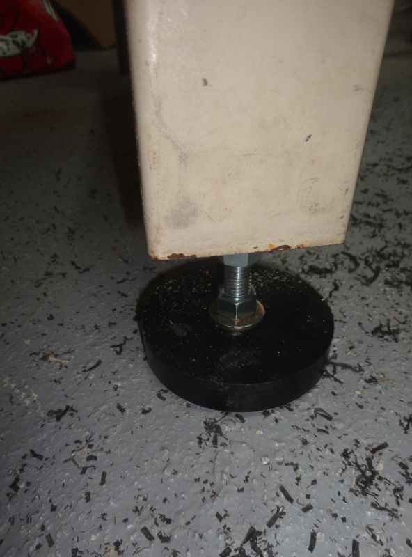

Utilisant mon tour régulièrement (j'ai fait un rond de serviette, par exemple, avec un bois très agréable à tourner, peu de veines, assez dur, qui se ponce bien...)
Au sujet du ponçage, j'ai trouvé de l'Abramaille chez LM, on parle de temps en temps d'Abranet, c'est la même chose ? Au tour, l'abrasif s'encrasse assez vite, alors je suis bien tenté par un essai...
Sinon, une petite modif sur le tour qui a rejoint depuis un mois environ sa place définitive avec la réalisation d'un support moteur réglable en longueur :
et le support moteur en lui-même :
Alors pourquoi tout ça ??
Au départ, sur le tour, le moteur était fixé sur le banc (qui a une rainure latérale)
C'est pas trop mal, mais il y a quelques inconvénients :
- il faut une clé de 10 pour le déplacer
- le support était un peu trop volumineux et empêchait d'aller sur la plus grosse poulie de l'arbre du tour
- il y avait un lardon dans la rainure en T du banc, et la fixation était un peu faiblarde.
- à chaque déplacement du support, il fallait re-régler le parallélisme moteur/tour sinon la courroie se mettait en travers.
Vraiment, pas idéal, et, surtout, pas ergonomique, ce qui fait que j'avais tendance à n'utiliser que deux vitesses (pas trop le choix puisque a troisième ne passait pas).
D'où les modifs en photos :
- réalisation de deux équerres en CP de 24 (environ), première photo, fixées au plateau (rigide) par des vis en m10, ça semble costaus (les équerres sont faites de blocs collés/vissés)
- réalisation d'un support pour le moteur dans le même CP et de la même façon, deuxième photo
- l'axe de l'ensemble (en blanc) est tiré d'un pied de lit, 25.4mm de diamètre, c'est costaud (je dois avoir 2mm de flèche en forçant comme un âne). Les perçages sont avec une mèche forstner de GSB dont le diamètre réet est de 26.6 donc ça me semble pas mal du tout
Avantages :
- pour déplacer le moteur, je le soulève un peu, ça détend la courroie, et je la déplace sans outils
- si je veux déplacer la poupée fixe, je peux la déplacer et déplacer le moteur avec facilement
- rien à régler à chaque fois
- j'ai accès à toutes les vitesses du tour
Remarques complémentaires :
- c'est le poids du moteur qui tend la courroie, il faut que je teste, pour savoir si ça suffit/si ça n'est pas trop
- si je veux travailler en l'air (pas forcément recommandé sur un aussi petit tour, qu'en pensent les spécialistes ?), au lieu de retourner la poupée fixe, bah je la déplace (elle n'est pas fixe, en fait) en bout de banc. Il faudra, si c'est validé par les pros, que je fasse un support d'outils en bout de meuble.
- je travaille du bois et du métal dessus (c'est très simple de conception, donc facile à nettoyer avec une balayette sans que de la poussière n'aille partour), si je travaille du bois, je peux travailler un plus gros diamètre (en l'air) ? Je ne pense pas dépasser les 25cms de diamètre, mais je ne peux pas dans la configuration de départ, ma hauteur de pointe est de 80mm environ.
- les appuis du support moteur sur la barre sont espacés au maximum, c'est à dire que la poulie du moteur et le moteur en lui-même sont placés entre les deux appuis, pour limiter le risque que ça se mette en crabe
Pour avoir des réponses plus précises à mes questions, quelques informations :
- l'arbre est sur paliers bronze, pas sur roulements (j'ai fabriqué en pièces d'essai des huileurs en laiton qui font très bien leur office)
- le moteur tourne à 1500tours/min, avec des rapports qui vont d'environ 1.5 à 6 (donc une rotation du mandrin entre 1000 et 250 tours/min à la louche)
- il n'y a aucun jeu dans la poupée mobile (longitudinal et radial), et au pire ça se règle (aucune usure des paliers actuellement)
Enfin, pour ceux qui ont eu le courage de lire jusqu'ici, j'ai réussi à démonter mon mandrin, le nez de broche est fileté avec un filetage qui doit être du m38 (38mm de diamètre, pas de 3mm, mesurés au pied à coulisse sur 4 pas). Voici donc mes questions :
Où puis-je trouver
- un faux plateau de diamètre 150
- un mandrin pour le bois avec ce filetage (il y a énormément de m33*3.5)
- éventuellement un mandrin métal
De plus
- est-il utopique de penser que ça peut marcher (je peux faire machine arrière si je suis jugé inconscient)
- quelle diamètre de pièce puis-je espérer obtenir de façon réaliste et sans risque démesuré
Merci d'avance pour vos réponses/remarques.

Le tour était sur une sorte de desserte de bureau à roulettes, ce qui est pratique pour le déplacer, mais ça a tendance à vibrer.
J'ai donc repris les pieds de mon ancien établi (qui était devenu une réserve à bazar) en mécano soudé de 3mm d'épais.
Et c'est là que vous vous dites "je comprends toujours pas"
Ces pieds sont très rigides (tant mieux) mais ont tendance à glisser, et, en plus, ne sont pas réglables.
Comme je voudrai faire ça bien, j'ai refait des pieds :
Découpe d'une plaque en espèce de plastique inconnu récupéré à mon ancien boulot, elle fait environ 20mm d'épais, je fais 4 carrés de 100mm de côté à la scie :
Un coup de pointeau au centre (intersection des diagonales, mais comme je veux au final un rond de 80mm de diamètre, je me mets globalement au milieu d'une diagonale, j'suis pas à 2mm)
Un perçage à 10mm :
Puis un taraudage à m12 (il aurait fallu percer à 10.25 si je ne dis pas de bétise, mais pas le forêt adapté et c'est du plastique, pas de l'acier, bref, je fais avec) :
A noter que ça se taraude très bien, mais différemment de l'acier : Pas besoin de faire 1/2 tour avant, 1/4tour arrière, mais pas d'évacuation des copeaux, j'ai du ressortir régulièrement le taraud complètement. Le taraudage est très propre, ça me convient très bien.
Pourquoi m12 ? J'avais de la tige filetée de cette taille, c'est la taille de mon plus gros taraud, et les pieds étaient déjà percés en bas à 12.5. Donc, choix qui m'a semblé logique (et j'aurai toujours la possibilité d'augmenter si besoin).
Pour faire des ronds, j'ai fait de la façon suivante (pas de photos) : un coup de frein filet sur la tige filetée sur 25mm, je visse dans le pied, une rondelle puis un écrou par au-dessus. L'intérêt est que je reprends sur une grande surface la charge de l'établi/tour et sur un écrou en acier.
Ensuite, je prends l'ensemble par l'écrou dans le mandrin 3 mords, et j'usine au tour (donc, opérations à faire avant démontage du tour).
J'ai tenté à la gouges à bois, ça fonctionne, mais elle s'encrasse vite, donc, j'ai remonté le chariot (qui a pris l'humidité, je suis dégouté) :
Mais ça fait des copeaux, prise de passe de 2mm au départ, réduit à 5/10 pour la finition.
Puis, une passe de surfaçage en bout du pied.
(pas de photo)
Un pied monté :
Le pied de l'établi sera pris en sandwich entre deux écrous, j'ai donc, sur la tige filetée, l'empilage suivant :
le patin plastique/une rondelle/un écrou/la plage de réglage/un écrou de réglage de hauteur/une rondelle large/le pied de l'établi/une rondelle/un écrou de blocage.
Le pied en bas de l'établi :
Les 4 patins alignés sur un pied de l'établi :
Après ça, je les ai tous fixés sans serrage excessif sous les pieds métalliques, et je me suis attaqué à la fixation du plateau (de récup)
Je fixe en premier un tasseau à la bonne distance du bord avec des serres-joints (plus facile que fixer directement le plateau qui glisse)
Puis je perce le pieds via des trous existants dans le plateau. Pas de photos du perçage.
Pour optimiser la rigidité de l'ensemble, les pieds sont placés de façon à être traversés par les fixations du tour (en gros, le plateau est pris en sandwich entre le tour et le pied). Je perds en assise au sol, mais il a bien fallu faire un choix à un moment.
Ca donne ça :
Et par en dessous :
Je vais le contreventer, mettre deux traverses basses (même acier que les pieds) qui porteront un plateau, et faire un caisson en dessous pour protéger le matériel.
