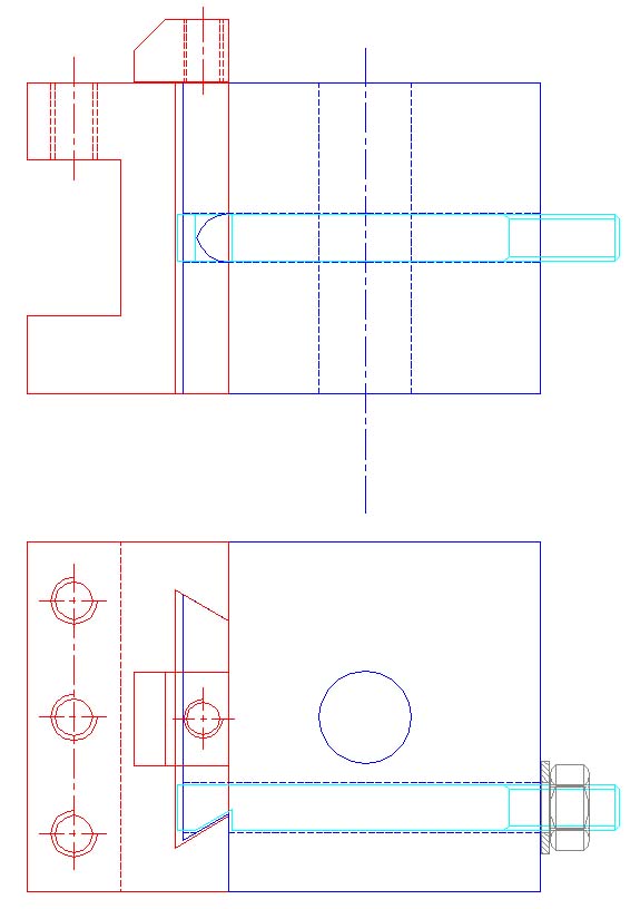

Possesseur d'un petit combiné tour/fraiseuse (dont j'ai supprimé la partie fraiseuse), j'ai rapidement été agacé par le systeme de réglage en hauteur des outils ; c.a.d. pas de réglage , mais obligation de caler les outils, 'à l'ancienne' avec des cales d'éppaisseur. J'ai donc réalisé une tourelle avec portes outils interchangeables et réglables en hauteur. Une fois réglé, l'ensemble outil/porte outil peut être démonté et remonté sans avoir à refaire le réglage. On peut se faire une série de porte outils standards, ou spécifiques.
Le tour:
La tourelle:

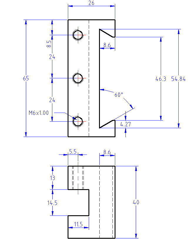

Les plans:
La tourelle:
Le porte outil 'standard'
Buté de réglage
La tige de verrouillage
L'ensemble monté:

C'est du bon boulot ! et en plus avec des plans côtés! çà va en intéresser plus d'un à mon avis!
Si je peux me permettre 2 suggestions ?:
Pour le système de blocage , il faut normalement que celui-ci se trouve du côté de la coupe , c'est à dire qu'il faudrait que tu retournes ta tourelle (dessus/dessous) , en plus elle à l'air symétrique! donc pas de problème! quand tu usine avec des outils d'extérieur.Elle est dans le bon sens sur la photo pour usiner avec un outil en intérieur.
Ceci dit , ça n'a rien de vraiment très primordial , c'est juste une règle en tournage me semble t-il , à confirmer car mes cours sont loin
De plus , je pense pas que tes usinages engrangent des efforts super importants ?
Ensuite , afin de garantir le maximum de stabilité et rigidité de la tourelle ,et éviter la surabondance des surfaces en contact , tu peux usiner un alésage sur la face supérieure et inférieure , de quelques millimètres de profondeur , pas plus , ainsi ta tourelle sera en appui sur toute sa périphérie ext. (par ex. si ton cube ferait 80 de côtés , un alésage de 60 environ)
En tout cas c'est une belle réalisation qui va te changer la vie en tournage !
Merci encore de la partager avec nous
PS: un petit coup de tour sur le bout de tes vis CHC , et c'est le top ! à mon avis , tu dois avoir tendance à serrer un peu trop fort , je me trompe? ou alors mettre des vis dans la classe supèrieure : 10.9 , 12.9 par ex.

effectivement, elle est symétrique ; et je n'ai jamais pensé à la tourner d'un 1/2 tour !!
elle est pourtant faite depuis 10 ans, et c'est vrai que ça m'a changé la vie pour les réglages d'outils.
le petit accessoire qui va avec. (je ne me souvient plus du nom)
oui, j'ai tendance à serrer fort (mais il faut dire que les CHC ont 10 ans d'utilisation)
j'y ferais un alésage à l'occas ....

Si ça fait 10 ans que tu t'en sert ( je croyais que c'était une réalisation fraîche de ces jours-ci...), les vis n'ont pas tort !
A ce compte là , si ça fait 10 ans qu'elle te rend service et te satisfait , n'y touche rien !
