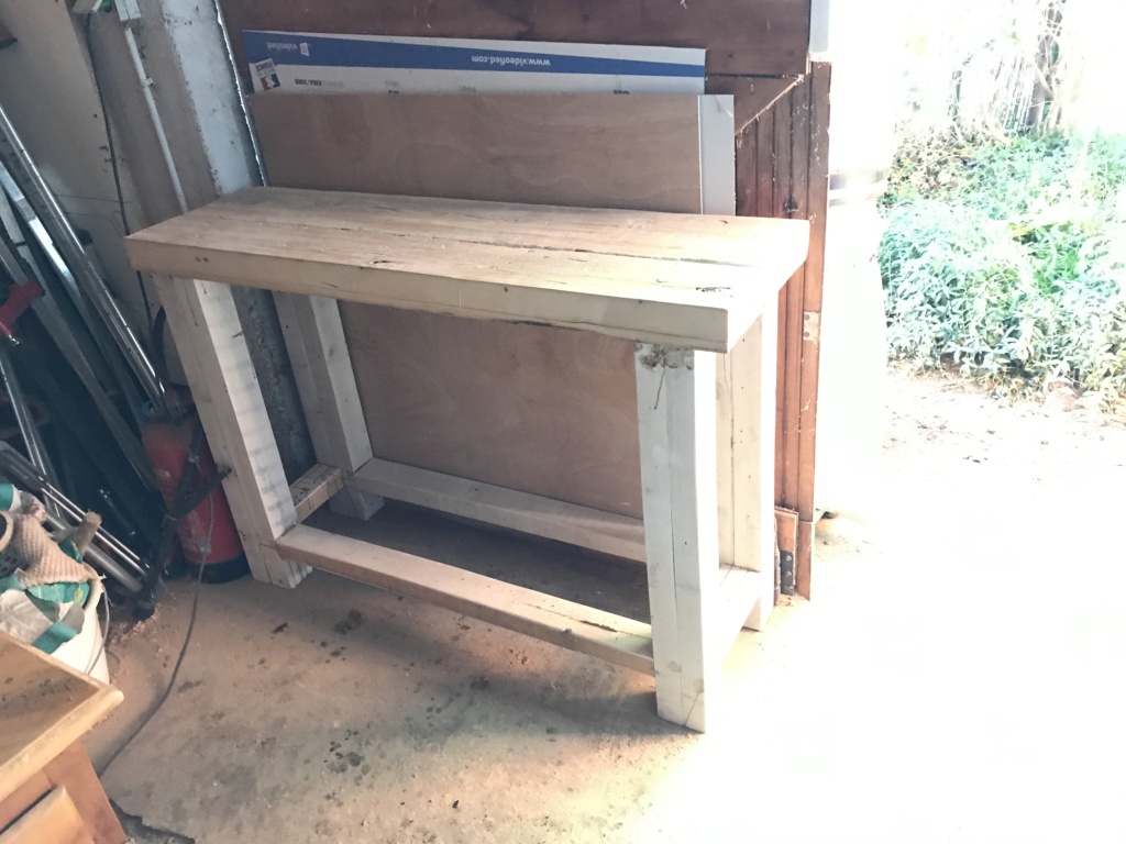

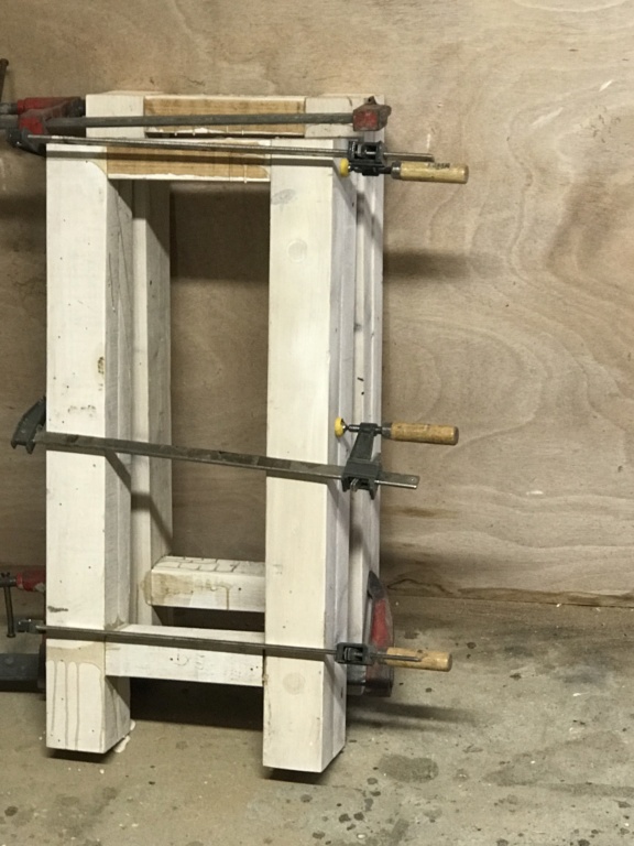

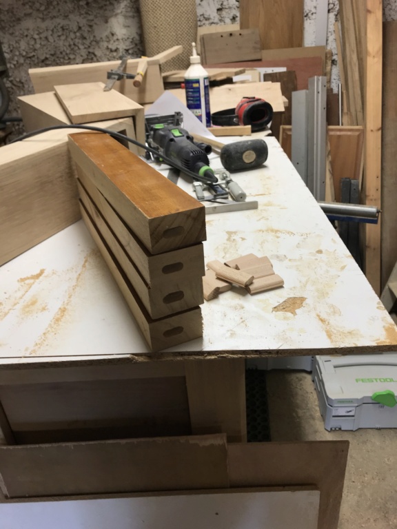

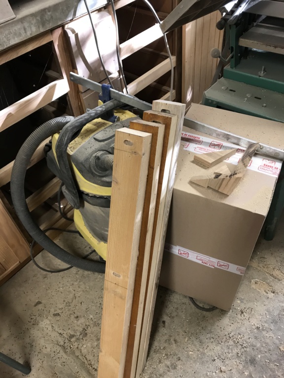

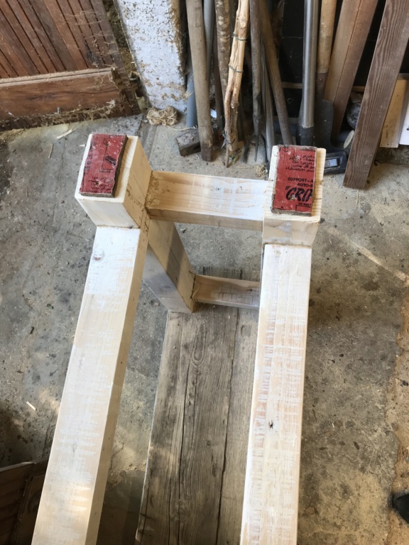

j'ai fais ce que suggéré Laurent, j'ai démonté l'établi !
enfin, un des établis, le premier, celui là
il a fallu le libérer de ce qui s'entassait dessus depuis quelques années...
j'ai transféré celui là, en attendant
et j'ai coupé, puis assemblé
l'axe de mon tour doit se trouver à 120 cm du sol ( hauteur de mon coude, bras le long du corps)
je prévois donc des pieds de 75 cm, + 1 cm de patin anti-vibration, et 5 cm de plateau.
pour la largeur, le tour fait 90 cm, je suis parti sur un plateau de 110 cm en 35 de large, la place est chère dans l'atelier !
à prévoir dessus un bon coup de ponçage, peut être une couche de peinture, la pose de deux tiroirs sous le plateau, et bien sur, la mise en place du tour !

Salut Vincent,
C'est du costaud tes pieds !
Mais si tu connais un atelier où la place n'est pas comptée, j'suis preneur !

j'ai continué mon banc de tournage, à temps perdu,
pose des patins anti vibration, ne me demandez pas ce que c'est, je n'en sais rien !
j'ai récupéré ça sous un groupe électrogène il y a 28 ans, et je les ai gardé, pour le jour ou, et bien c'est aujourd'hui !
ensuite pose des tiroirs, eux ont été récupérés à la déchetterie
j'ai bouché les plus grosses crevasses du plateau avec du sintobois, puis ponçage et maintenant une couche de peinture, blanc cassé, un pot qui trainait à la cave
j'ai peints ( oublié la photo), ça sèche cette nuit et demain je peux y poser le tour !

Et bien voila qui va faire son affaire à ce tour, j'aurais bien vu un placard en bas, tu verras sa prend de la place l'outillage de tour.

S'il te reste de ton matériau anti-vibration, sous les deux (banc et tour), c'est peut être pas mal !! L'idée du placard sous les tiroirs, ca vaut peut être le coup également pour éviter que ce volume ne s'encombre de copeaux en permanence...

KOKO 57 a écrit:...par contre,les patins anti vibrations,je les aurais plutôt mis entre le tour et l'établi,qui est plus dans le vrai,toi ou moi
+1 avec Laurent.
Mieux amortir entre le tour qui vibre et le meuble que de devoir amortir le meuble une fois que tu l'as mis en vibration ...
Surtout que léger comme il va être (pi probablement à peine chargé) tes patins placés dessous vont être sérieusement comprimés.

pour répondre à vos remarques sur les patins anti-vibration, le tour est déjà équipé, c'est pour cette raison que j'ai fixé les miens sous le meuble directement.

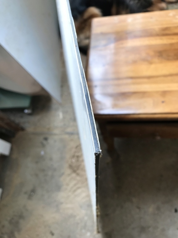

Pour faire un placard à la base du banc je veux utiliser ces plaques, mais je ne sais pas avec quoi les couper
je les ai trouvé dans une benne à coté du boulot, c'est deux feuilles métalliques, alu ? qui prennent en sandwich une feuille de plastique.
c'est solide et rigide.
je vais essayer de les couper avec la TS55 mais des avis d'experts sont les bienvenues !

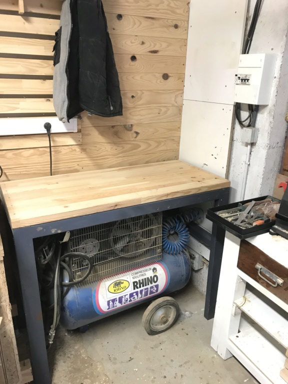

pendant que j'y était, j'ai dégagé les abords du tour
pour y ranger le compresseur
je vais lui faire un coffre, et le plateau du dessus me servira de table à affuter, c'est là que j'installerai mon touret et mes pierres,

C'est vrai que ça a de la gueule, un beau petit coin de tournage, mais attention à la porte, tu risques de t'enrhumer
Re: A qui le tour ?
N'oublies pas qu'un compresseur, ça doit respirer lorsqu'il tourne... Ne l'enferme pas trop dans ton coffre.
Belle installation, rationnelle et efficace, bravo.
Pour tes plaques, j'utiliserais un lame à dents négatives, comme pour l'alu, montée sur la TS55.

Au pire pour découper tes plaques, tu peux utiliser la meuleuse avec un disque à tronçonner de 1,2
Re: A qui le tour ?
Pour la decoupe, tu peux y allez tranquille avec la TS55 et la lame 48 dents.
Ton atelier a l'air tout vide, tout ranger :-)
Mais il lui manque toujours un établi? non?

ricoud a écrit:...Pour la decoupe, tu peux y allez tranquille avec la TS55 et la lame 48 dents.
+1 !
Une lame normale ça va jouer avec une épaisseur d'alu comme ça. Si en plus t'en à une à denture négative la ....

On dirait des panneaux de Dibond.
Utilisés pour la signalétique et que je connais pour le montage de photos.
ca se découpe à la scie circulaire , la denture la plus fine que tu ais.
pas de soucis

On y arrive, il te reste plus qu'à accrocher la commande du variateur sur l'établis

bonjour à tous,
salut Jean Luc, tu passe quand tu veux pour l'essayer !
ça me ferai plaisir de te voir, ça fait un moment que je n'ai pas pris le temps de venir te saluer.
j'ai fais la table pour l’affutage, pour commencer récupération de bout de bois dans mon stock
mise au format et quelques trous pour domino, ce coup ci mèche de 10, il faut que ça tienne
rien de bien compliqué, pas de quoi s'attarder mais que je suis content d'avoir pris ces Bessey en 150, c'est pas souvent qu'ils servent mais quand j'en ai besoin ils sont fidèles au poste !
une fois sec un coup de peinture , pose d'un plateau et en place
et une couche de durcisseur pour finir

Bonjour Vincent
encore une autre avancé mais tu n'arrete pas
cela commence à prendre forme c'est bien
par contre je te l'avais déjà dit mais je te le re-dit
je ne laisserai pas ton compresseur à cet endroit pour cause de manque d'aération
et donc de surchauffe de celui-ci
