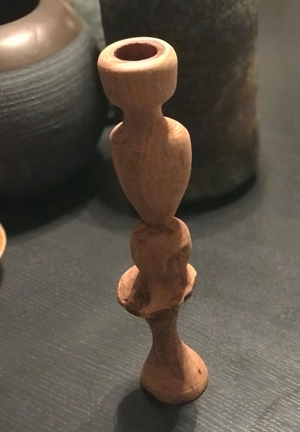

Message  Vincent 38 Lun 4 Jan 2021 - 11:27

un bougeoir bizarre, mon premier tournage excentré dans un bout de pommier
A qui le tour ? - Page 7 Bougeo10
A qui le tour ? - Page 7 Bougeo11
