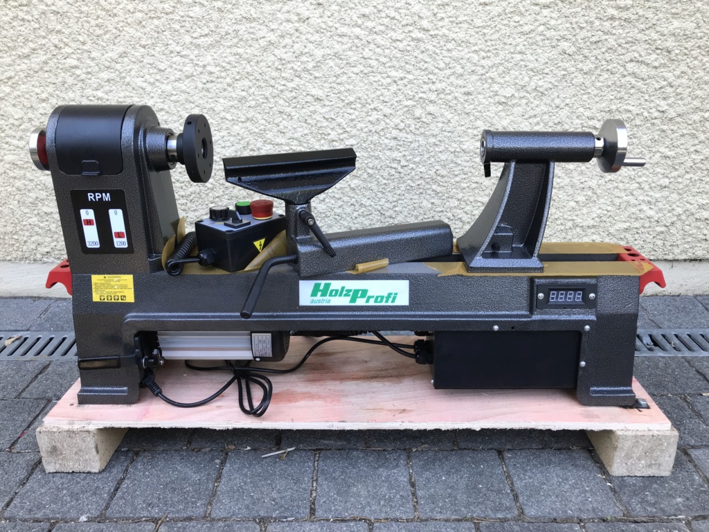

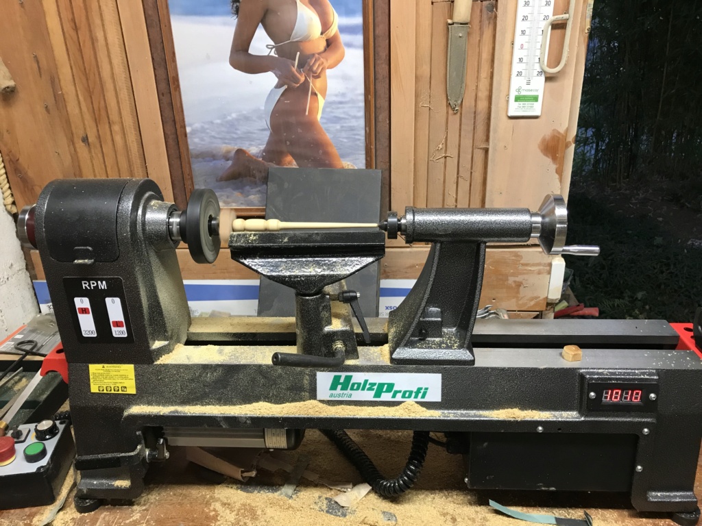

voilà, j'ai craqué , ça fait longtemps que ça me titille, depuis la rencontre Méta en région Parisienne chez Philippe, c'est dire !
livraison de la caisse,
A qui le tour ? Img_1410
contrôle avec le livreur de l’intégrité du chargement,
A qui le tour ? Img_1411
A qui le tour ? Img_1412
nettoyage et mise en place
A qui le tour ? Img_1413
et premier essai !
A qui le tour ? Img_1414
bien sur, je vais avoir besoin de vous, je n'y connais rien.
il va me falloir un mandrin, et de l'outillage, je vais regarder un peu les différents fils sur le sujet, mais si vous avez un liste du matériel minimum pour commencer à tourner ?
mon but, des bols, gobelets, assiettes, manches d'outils, pieds de tabourets,maillets.
pas de stylos, ni de mélanges bois / époxy
Après on verra, l’appétit vient en mangeant...

C'est super de te mettre à tourner. Ca fait partie d'un futur challenge me concernant.
Et puis je comprends ta motivation, l'emplacement du tour permet d'avoir une très belle vue cheers et peut motiver à rester à cet emplacement longtemps, longtemps, le temps de faire beaucoup de copeaux ! What a Face

Bel achat, tu pourras peut-être nous faire un retour sur ce matériel, bien que tu n'y connaisses rien d'après tes propos....
Pour un petit essai, tu sembles te débrouiller en tous cas, bravo.

Message  Vénète56 Ven 13 Sep 2019 - 10:53
Surtout bien rester attentionné sur les courbes de la pièce dans le mandrin, pas celles de la photo au dessus du tour !!! drunken

Message  niaproun Ven 13 Sep 2019 - 12:29

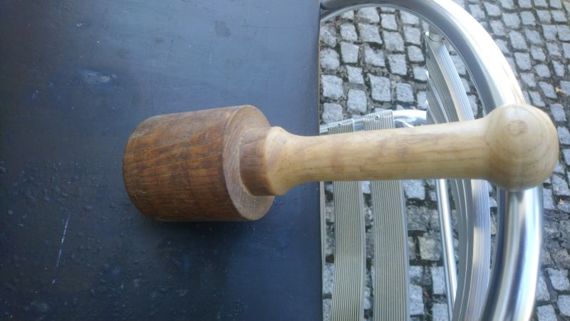

Pour se faire la main en restant utile les maillets seront de bons exercices.
Bien sur le maillet tonneau dans toutes ses tailles.
mais aussi le maillet "cylindre"
A qui le tour ? Maille11
A qui le tour ? Maille10
Pour ceux-ci je te conseille de ne pas finir les extrémités et de garder l'emplacement de la griffe et de la contre-pointe, cela te permettra de les reprendre jusqu'a ce qu'ils soient "à ta main".
Ils sont cylindriques ou cylindro-conique j'en ai même vu "boule" (mais jamais fait).
l'avantage est que le manche fait corps avec la tête donc cassables (et encore) mais indémanchables.
Après tu pourras varier en faisant une tête en "lattes collées" pour faire décor.
Attention quand il il ya une partie en bois de bout, qui nécessite des outils particuliérement bien affutés,il est facile de faire un coup de maitre.
Autant s'entrainer sur des piéces qui peuvent être recommencées à volonté.

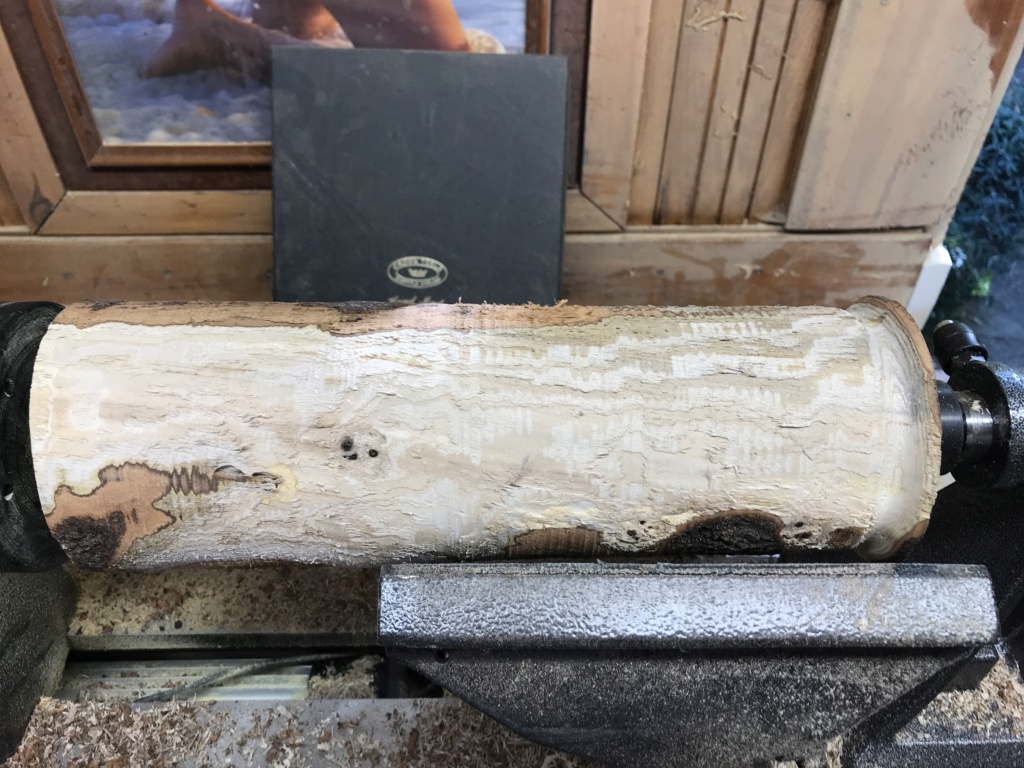

Message  Vincent 38 Sam 14 Sep 2019 - 20:01
bonjour à tous

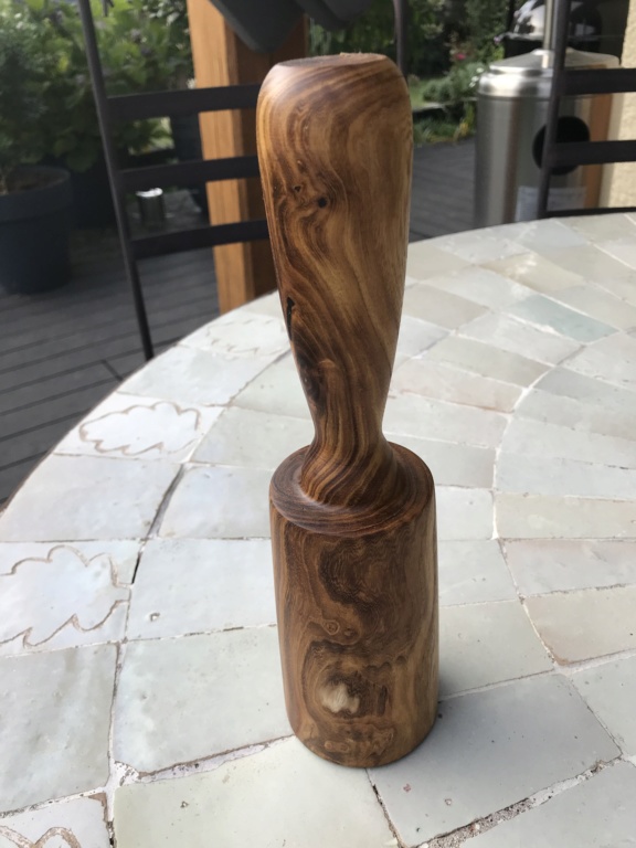

après une petite chose qui  ne sert à rien, j'ai décidé de tourner plus conséquent.
A qui le tour ? Img_1439
Je suis allé cherché une buche bien sèche, du cercis , encore.
A qui le tour ? Img_1438
j'ai marqué le centre de chaque coté
A qui le tour ? Img_1440
et je me suis bricolé une estrade, mon tour est trop haut pour moi
A qui le tour ? Img_1441
une fois la buche en place, je me lance
A qui le tour ? Img_1442
il ne faut pas être gourmand, prendre son temps
A qui le tour ? Img_1443
A qui le tour ? Img_1444
A qui le tour ? Img_1445
voilà ça commence à ressembler à quelque chose
A qui le tour ? Img_1446
A qui le tour ? Img_1447

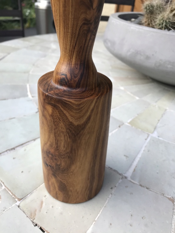

quand la forme me conviens je ponce, 80, 120, 240 et 600
Et voilà le résultat après une couche d'huile de lin
A qui le tour ? Img_1448
A qui le tour ? Img_1449
A qui le tour ? Img_1450
A qui le tour ? Img_1451
il est lourd mais je l'ai bien en main.
je ne sais pas si je vais oser m'en servir, j'aurai peur de l'abimer  mais je suis bien content du résultat
