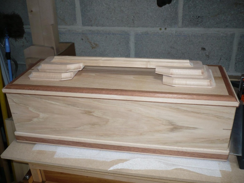

Bonjour, bonjour, pour ceux qui pensaient que s'en était fini de la boite et bien NON!!!, j'ai repensé à la poignée dont je ne trouvais pas d'idée et voila que suite au 4 pieds que j'ai fait cet après midi j'ai trouvé le design que je voulais (je travail au feeling sans plan, peut être un tord, j'aime le fait de creuser les idées pour trouver des solutions) .
les pieds brut de sciage.
fabrication d'une boite à bijoux hors normes - Page 3 P1030412
finition avec une fraise à congés de rayon 12.7, malgré des passes trés fines impossible de me débarrassé des brûlures violent
fabrication d'une boite à bijoux hors normes - Page 3 P1030413
le rendu des pieds juste placé au dessous.
fabrication d'une boite à bijoux hors normes - Page 3 P1030414
au passage un coup de fraise à congés sur le couvercle, en faisant de sorte que le liseré apparent en hêtre soit dans la ligné du liseré du bas
fabrication d'une boite à bijoux hors normes - Page 3 P1030415

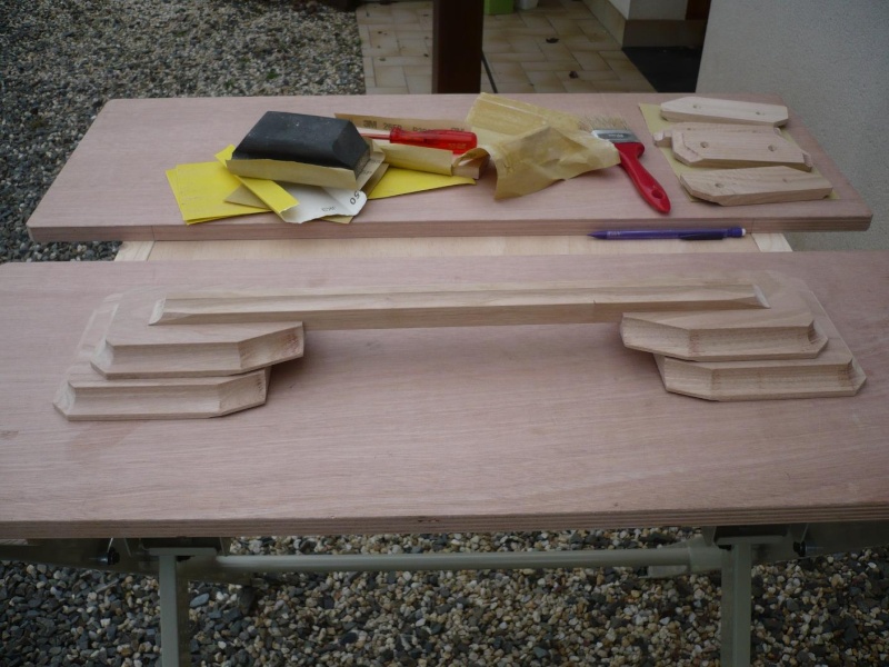

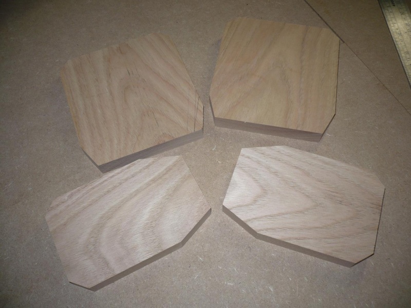

pour la poignée, découpe de 4 morceaux soigneusement choisi (galère pour trouver les angles et dimensions afin de créer une harmonie) elle sera assemblée en cascade avec finition à la fraise à congés des différents morceaux ce qui va la rendre un peu plus fine,le tasseau de la poignée sera légèrement encastré, le tout donnera un style légèrement asiatique
fabrication d'une boite à bijoux hors normes - Page 3 P1030418
fabrication d'une boite à bijoux hors normes - Page 3 P1030417
Vous remarquerez que l'ensemble est assez géométrique voila pourquoi les finitions arrondies casseront un peu ça. J'ai l'impression que cette boite me prends autant de temps que la fabrication de mon établi pourtant imposant, comme quoi les plus grosses réalisations ne sont pas toujours les plus rapide Very Happy en espérant que vous trouvez cela intéressant, si vous avez d'autres idées scratch surtout pour la fermeture à laquelle je réfléchi scratch soit originale (j'ai une idée) ou classic.

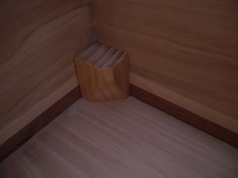

Bonsoir à tous cet après midi je me suis occupé de percer les pieds ainsi que les différentes parties des poignées, je complèterai les photos demain.
Pour ajuster les pieds afin qu'ils soient tous au même niveau, j'ai placé des cales à chaque coins pour positionner les pieds préalablement percer puis reporté le perçage sur le fond de la boite, j'ai choisi de les visser et non les coller en prévision (on est jamais à l’abri d'un ponçage ou d'une retouche)
fabrication d'une boite à bijoux hors normes - Page 3 P1030419
fabrication d'une boite à bijoux hors normes - Page 3 P1030420
La poignée sera assemblée aussi par vissage, demain j'attaque les coupes et finition de la poignée.

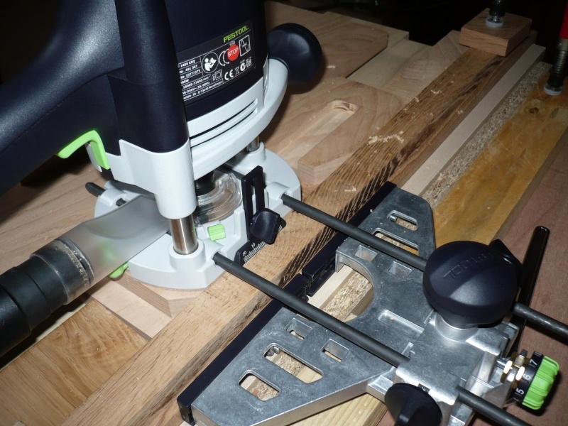

Bonjour, aujourd'hui la suite de la poignée, j'ai utilisé ma défonceuse pour faire les rainures pour l'encastrement de la poignée avec une première passe pour dégrossir puis une seconde de finition, je ne voulais aucun jeux donc j'ai préférer procéder ainsi.
fabrication d'une boite à bijoux hors normes - Page 3 P1030421
fabrication d'une boite à bijoux hors normes - Page 3 P1030422
un peu d’équarrissage (on dit comme ça je crois) dans les angles
fabrication d'une boite à bijoux hors normes - Page 3 P1030424
pas de jeux après cet petite vérif, ouf Very Happy
fabrication d'une boite à bijoux hors normes - Page 3 P1030423
après passage à la toupie, je vous passe les différents réglages et le ponçage, voila avant tout la fraise que j'ai utilisée.
fabrication d'une boite à bijoux hors normes - Page 3 P1030431
fabrication d'une boite à bijoux hors normes - Page 3 P1030426
fabrication d'une boite à bijoux hors normes - Page 3 P1030427
une vu du résultat obtenu
fabrication d'une boite à bijoux hors normes - Page 3 P1030428
fabrication d'une boite à bijoux hors normes - Page 3 P1030429
fabrication d'une boite à bijoux hors normes - Page 3 P1030430
J'ai une question sur laquelle j’hésite, pour une couche de fondur faut-il l'appliquer sur toutes les pièces démontées ou de l'appliquer sur la poignée assemblée, je ne sais pas quelle est la meilleur solution, je préfère la première qui nécessite plus de travail mais votre avis est le bien venu, merci d'avance
