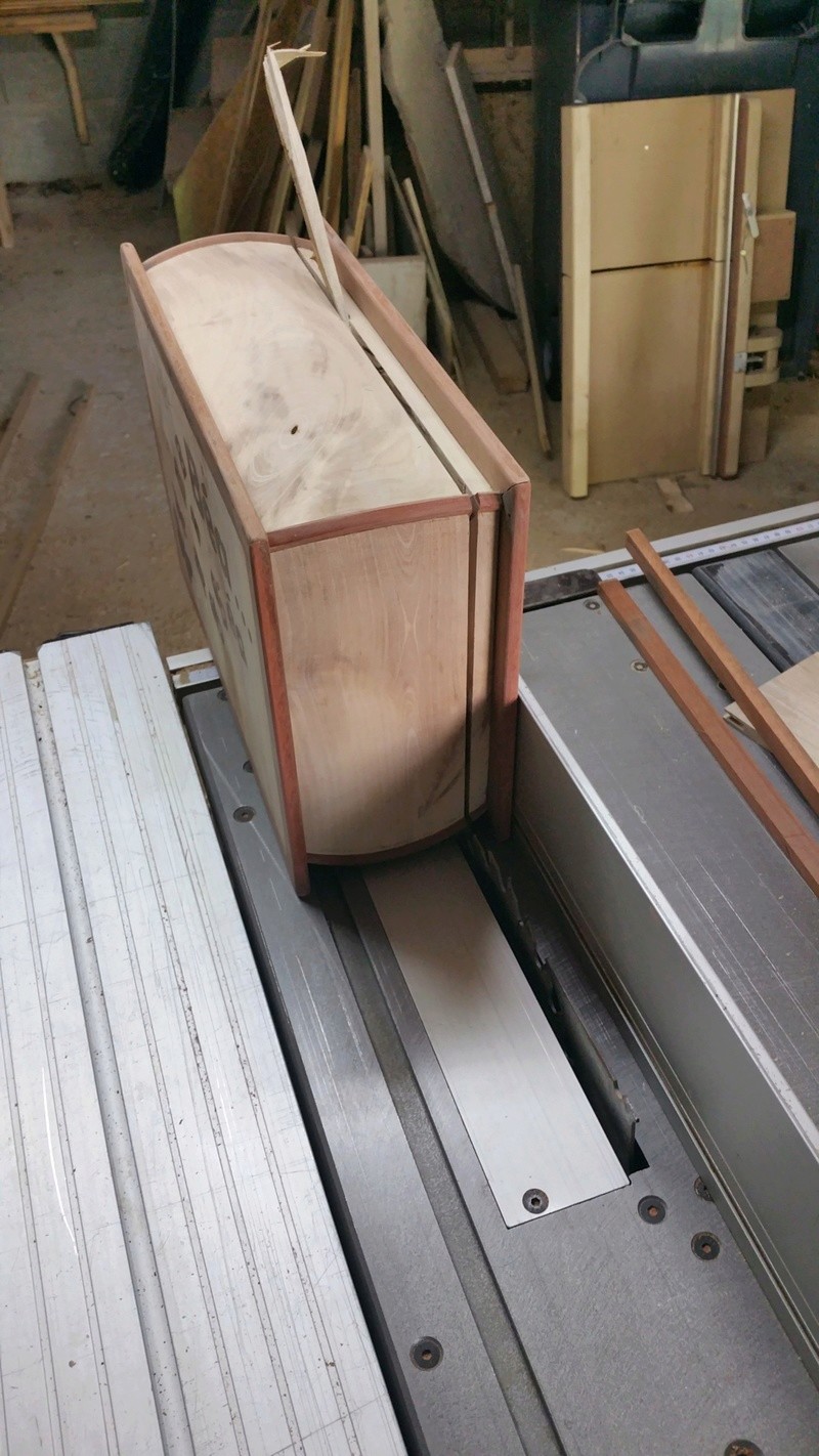

Une petite suite:
Après avoir mis à la bonne longueur les deux plateau (le couvercle et le fond) j'ai usiné une rainure sur le pourtour. Pour ce faire, j'ai utilisé ma toupie équipée d'un disque à rainer identique à celui-ci:
Je l'ai donc calé au milieu de l'épaisseur des panneaux, et pour les baguettes "cadre", je l'ai calé en bas, afin de créer une languette par retournement.
Coupe d'onglet et collage:
Une fois collé, j'ai adouci les angles et j'ai collé le couvercle et le fond sur le cadre, le tout sous presse avec ce qui traînait dans l'atelier dans le lourd :
Et une fois la colle seche, j'ai séparré le couvercle du reste ...
Ok, Ok ... j'ai fait une bourde ... je me suis trompé de coté :J'ai séparé le fond du reste
Du coup, on va dire que c'était calculé, je détache également "l'autre couvercle" .... la suite à venir
tu a du en faire des " nom de d...."
jolie boite !
jolie boite !

Boite à Bijoux / Fin
Salut tout le monde et merci pour vos com...
Oui, j'en ai pousser des bor..ls de m...de !!!
Et voici comment j'ai transformer la bourde en "réussite" (pas sure mais moi ca me va, sachant que c'est à ma douce qu'il faudra que cela plaise !!)
Bref voici la suite et fin de ce projet:
J'ai donc rajouter une baguette de niangon, en lieu et place de ma bêtise ...
J'ai récupéré sur un coffret bois de bouteille de whisky, les charnières et le verrou, pour refermer le tout (on peut voir une partie du verrou et les charnières sur le couvercle sur la photo précédente)...

Toujours dans ma GSB, j'ai acheté de l'huile de lin ... pour protéger cette réalisation. Je ne sais pas si c'est une bonne idée, mais à lire divers post ici et là sur ce forum, j'ai toujours eu envie d'essayer ... L'odeur est sympa et me rappelait quelque chose ... il m'a fallu du temps pour me souvenir du mastic de vitrier de mon grand père !!!
j'ai mis de la mousse autocollante dans le fond des cases (en faisant un accordéon pour le coulissant) et j'ai usiné deux papillons de plus pour tenir le miroir en place. J'ai tout huilé et rajouté un morceaux de lacet en guise de chaîne de retenu.
Voici les photos finish
Conclusion:
je suis super satisfait, même si le résultat est different du projet initial ... mais pas moins beau
Reste l'avis de la concernée ... dans 3 jours ...
