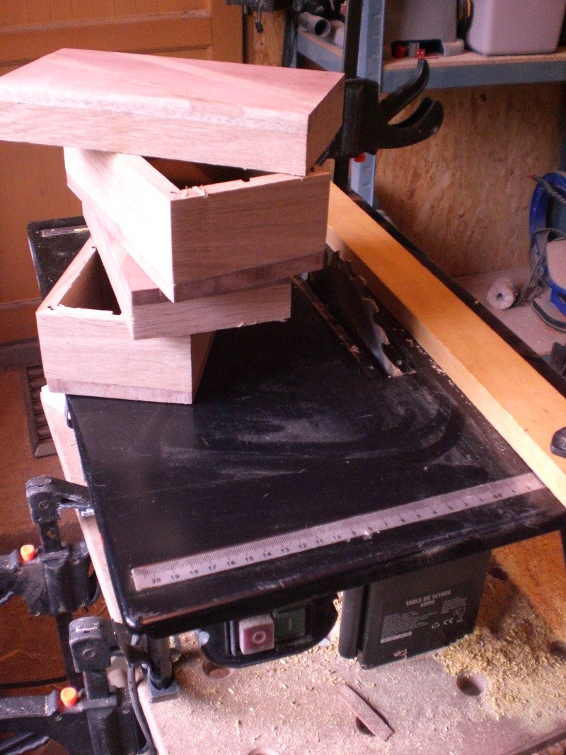

J'ai affleurer le dessus de mes boites à la défonseuse sous table.
Voilà comment ma def' est fixée :
![Boites à bijoux Cimg4111](https://i.servimg.com/u/f46/15/06/30/05/cimg4111.jpg)
Une fois affleuré
![Boites à bijoux Cimg4112](https://i.servimg.com/u/f46/15/06/30/05/cimg4112.jpg)
puis j'ai fait deux baguettes
![Boites à bijoux Cimg4113](https://i.servimg.com/u/f46/15/06/30/05/cimg4113.jpg)
et un guide en osb pour faire mes rainures en travers
![Boites à bijoux Cimg4114](https://i.servimg.com/u/f46/15/06/30/05/cimg4114.jpg)
Et voilà !
![Boites à bijoux Cimg4117](https://i.servimg.com/u/f46/15/06/30/05/cimg4117.jpg)
![Boites à bijoux Cimg4118](https://i.servimg.com/u/f46/15/06/30/05/cimg4118.jpg)
J'ai fait les fonds, et j'ai mit le tout sous presse
Voilà la suite
Une fois affleuré
Et voilà !

Ah oui, bonne astuce.
Par contre cette table ne se règle même pas en profondeur !

tinou031 a écrit:Antoine a écrit:
Oui, c'est assez délicat, surtout le dernier coté![]()
Pour éviter de couper le dernier coté avec les 3 autres dans le vide, j'avais vu quelque part qu'il suffit de laisser quelques mm de bois lors de la coupe (la lame n'est pas totalement sortie) .
Ensuite, il suffit de faire sauter le bois qu'il reste au cutter.
en principe, les 3 autres coupes ne doivent pas être dans le vide... on comble la coupe avec des cales de l'épaisseur de la lame et on pose un ruban adhésif...

Damien, j'avais pensé à la cire aussi mais je trouve ça galère ...
J'ai fait un test sur des chutes; finition huilé puis verni (en bombe) .
Maintenant vous pensez quoi du procédé, ça ce fait ou pas ?

À appliquer et après à frotter ... ![Rolling Eyes](https://2img.net/i/fa/i/smiles/icon_rolleyes.gif)
Et le fond dur, c'est comment, liquide ?

Re: boite à bijoux
Bonsoir Antoine
le fond dur est à l'état liquide ,tu peux l'appliquer soit au pinceau ou à la méche de coton
au jour d'haujourd'hui le fond dur à base d'eau (nettoyage du pinceau d'application) remplace de plus en plus celui ou on nettoyait
les outils d'application au withe spirit (c'est comme pour les peintures,certains composants sont interdits)
perso je trouve une différence entre les deux constitutions je préfere celui au white, je le trouve plus couvrant et plus dur
à+ Lulu
à+ Lulu
Re: Boites à bijoux
Ok, merci pour les précisions.
J’irais chercher du fond dur demain, si je ne trouve pas, ce sera une autre finition !
Les deux boites doivent être finit ce W-E
Antoine- complétement accro
- Messages : 2191
Re: Boites à bijoux
un vernis dilué ne peut il pas servir de fond dur ?
