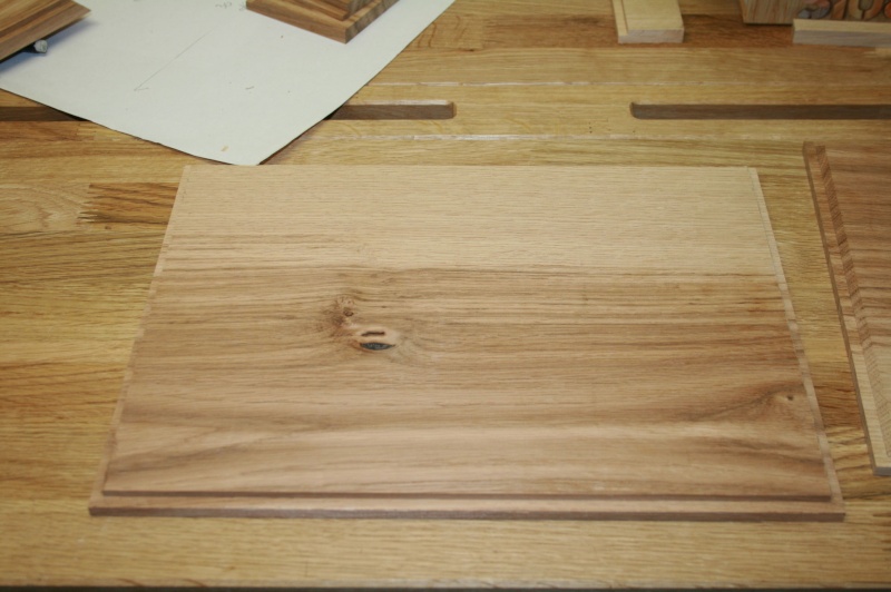

Après découpe du fond et couvercle,
Une boite à bijoux. Img_3131
fraisage d'une rainure sur le pourtour des deux pièces.
Je commence le fraisage à contre fil et termine par le sens du fil, les éventuelles défauts du premier fraisage en bout seront supprimés
par le deuxième passage.
Une boite à bijoux. Img_3132
Une boite à bijoux. Img_3133
Puis fraisage d'un petit chanfrein a l'aide d'une fraise a écrire sur le couvercle, ça donnera un peu de style.
Une boite à bijoux. Img_3134
Le résultat.
Une boite à bijoux. Img_3135
Une boite à bijoux. Img_3136

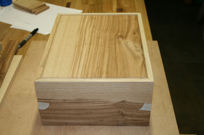

Message  desmo 38 Mar 10 Déc 2013 - 6:21
J'ai terminé le collage hier, non sans mal je m'y suis repris plusieurs fois sur chaque angle . La jointure des coupes à onglet
m'a donné du fil a retordre What a Face hormis 2 défauts le résultat est au rdv  Very Happy .
Une boite à bijoux. Img_3220
Une boite à bijoux. Img_3221
La jonction des angles est bien réussi.
Une boite à bijoux. Img_3222
Une boite à bijoux. Img_3223
Le dessus et le fond.
Une boite à bijoux. Img_3224
Une boite à bijoux. Img_3225
J'ai néanmoins 2 défauts a corriger, un éclat et une jointure un peu ouverte.
Une boite à bijoux. Img_3226
Une boite à bijoux. Img_3227
Prochaine étape, la séparation du couvercle !!
Cyril

Après réflexion, j'ai choisi de ne pas mettre de charnières pour le couvercle, il tiendra par emboitement.
Pour se faire découpe des planchettes .
Une boite à bijoux. Img_3235
Puis mise à la dimension et coupe à onglet.
Une boite à bijoux. Img_3236
Une boite à bijoux. Img_3237
Les voici à leur place.
Une boite à bijoux. Img_3238
Pour facilité l'emboitement du couvercle par la suite création d'un chanfrein sur la partie extérieur.
Une boite à bijoux. Img_3239
Ca rend beaucoup mieux ainsi.
Une boite à bijoux. Img_3240
Petit essai en situation.
Une boite à bijoux. Img_3241
Reste plus qu'a coller,les préparatifs avec la pose du scotch de protection,
Une boite à bijoux. Img_3242
puis serrage de l'ensemble.
Une boite à bijoux. Img_3243
Ensuite pendant que ça sèche création des compartiments interne .
Une rainure faite au centre de chaque morceau a la scie à onglet.
Une boite à bijoux. Img_3244
La totalité des morceaux formant les compartiments.
Une boite à bijoux. Img_3245
Et le tout en place.
Une boite à bijoux. Img_3246
Une boite à bijoux. Img_3247
Prochaine étape, ponçage et finition  cheers à mettre ensuite sous le sapin, je suis dans les temps  Very Happy
A+ Cyril
