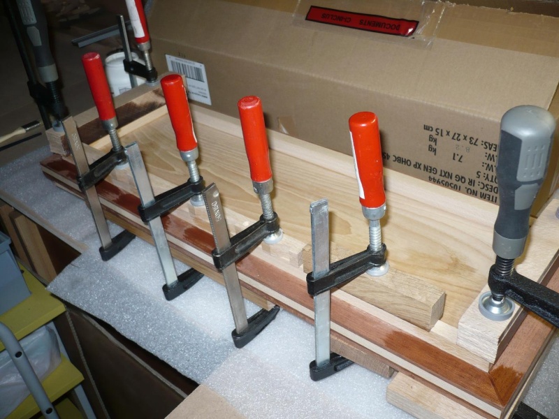

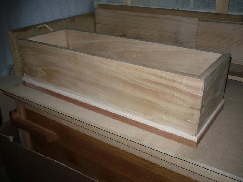

Bonjour à tous j’espère que la fin de l'année s'est bien passée pour tous le monde, après mon établi je devais m'attaquer à la boite à bijoux de ma chérie qui comme le titre du sujet l'indique est un peu hors normes, les dimensions en cm sont celles qu'elle à choisi soit 68x24x15 avec 3 étages à l’intérieur (la hauteur de 15 cm changera car les 15 cm représentent uniquement la hauteur de la caisse il faudra rajouter le fond, le couvercle et les bandes de sipo que je vais ajouter), elle sera en châtaigner, je vous montre le début, les 4 planches qui font la caisse.
![fabrication d'une boite à bijoux hors normes P1030245](https://i.servimg.com/u/f45/17/05/08/93/p1030245.jpg)
une galère pour le collage entre l'équerrage et d'autres petits souci, au final calée de partout.
![fabrication d'une boite à bijoux hors normes P1030246](https://i.servimg.com/u/f45/17/05/08/93/p1030246.jpg)
voila pour le moment.

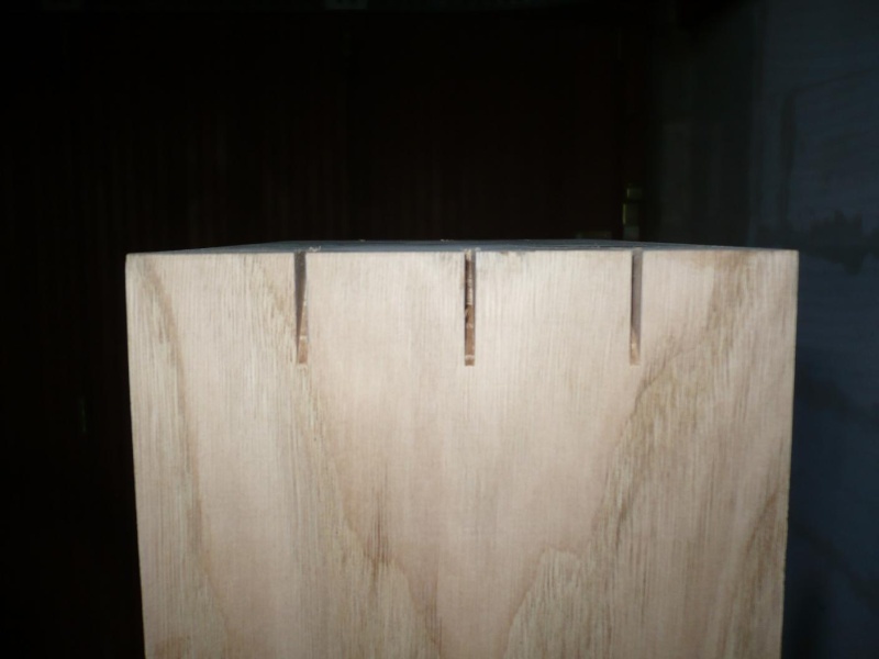

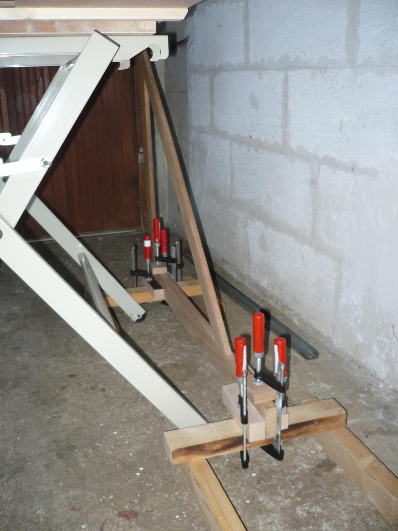

Bonjour tout le monde et merci d'avoir éclairci un peu ta photo Olivier je comprend mieux maintenant le système, c'est sur j'aurai pu faire comme ça mais après un premier collage pas convaincant j'ai décidé de tout décoller et de m'y prendre autrement, en fait j'ai utilisé les cales que j'avais conservé de mon établi et en les mettant toutes à plat jusqu'à la bonne épaisseur à chaque bout plaquées avec des serre joints, j'ai pu coller les bouts sans souci et avec un équerrage parfait, je vous montre ce que j'ai fait aujourd'hui. Tout d'abord après le collage des bandes décorative qui vont aller entre le fond et la caisse.
![fabrication d'une boite à bijoux hors normes P1030247](https://i.servimg.com/u/f45/17/05/08/93/p1030247.jpg)
![fabrication d'une boite à bijoux hors normes P1030248](https://i.servimg.com/u/f45/17/05/08/93/p1030248.jpg)
ensuite j'ai voulu ajouter des bandes incrustées sur les coins pour ça j'ai utilisé ma grande équerre qui m'a servi de guide pour l'inclinaison à 45° ça donne ça après câllage, système D qui marche très bien.
![fabrication d'une boite à bijoux hors normes P1030249](https://i.servimg.com/u/f45/17/05/08/93/p1030249.jpg)
![fabrication d'une boite à bijoux hors normes P1030250](https://i.servimg.com/u/f45/17/05/08/93/p1030250.jpg)
Le résultat est assez satisfaisant et sans bavures avec la TS55
![fabrication d'une boite à bijoux hors normes P1030251](https://i.servimg.com/u/f45/17/05/08/93/p1030251.jpg)
![fabrication d'une boite à bijoux hors normes P1030310](https://i.servimg.com/u/f45/17/05/08/93/p1030310.jpg)
et après tout ça petite vérif avec les bandes positionnées
![fabrication d'une boite à bijoux hors normes P1030311](https://i.servimg.com/u/f45/17/05/08/93/p1030311.jpg)
![fabrication d'une boite à bijoux hors normes P1030312](https://i.servimg.com/u/f45/17/05/08/93/p1030312.jpg)
et après avoir chanfreiné le bord des bandes et les coins le la caisse, le collage
![fabrication d'une boite à bijoux hors normes P1030313](https://i.servimg.com/u/f45/17/05/08/93/p1030313.jpg)
le collage finale des bandes
![fabrication d'une boite à bijoux hors normes P1030314](https://i.servimg.com/u/f45/17/05/08/93/p1030314.jpg)
Voila pour aujourd'hui en espérant que ça vous a plu, la suite lundi prochain.

sacré montage pour faire les clés
mais le principale c est que ca marche
si tu en a d'autre a faire, je verrai bien un system qui se fixe sous le rail festool, via les serre join qui vont avec
et un systeme de serrage pour plaquer la boite contre le dessous du rail
comme ca peut importe les dimentions de la boite, ca marche toujours pareil![Wink](https://2img.net/i/fa/i/smiles/icon_wink.gif)
si tu vois pas ce que je veux dire j'essairai de faire un schema

Salut metos, je pense que je partirai sur ton idée, faire une èquerre très large qui puisse servir à tous moments et adaptable avec les règles, en tous cas bonne idée à creuser
Salut nayls alors pour mon établi je le protège en ce moment car mon chat est en convalescence à cause d'une blessure et le problème c'est qui commence à en avoir mare et il pisse partout voila pourquoi je protège mon établi autant, vivement que ce soit fini

Salut tout le monde, j'ai pris un peut de retard sur la boite, je vous montre la suite, vous m’excuserai pour les étapes oubliées je ne pense pas toujours à prendre les photos, donc après collage des baguettes de fond.
![fabrication d'une boite à bijoux hors normes P1030335](https://i.servimg.com/u/f45/17/05/08/93/p1030335.jpg)
![fabrication d'une boite à bijoux hors normes P1030336](https://i.servimg.com/u/f45/17/05/08/93/p1030336.jpg)
idem pour rester dans le style j'ai collé une baguette en hêtre entre deux baguette de sipo pour le contour du couvercle . Heureusement que j'ai fais le plein de serre joint, je n'en avez pas de grand, ils me rendent de grands service. Le collage des baguettes ont nécessité une attention particulière car elles devaient être collées à fleur du couvercle pour que le résultat ne soit pas bancale.
![fabrication d'une boite à bijoux hors normes P1030332](https://i.servimg.com/u/f45/17/05/08/93/p1030332.jpg)
![fabrication d'une boite à bijoux hors normes P1030333](https://i.servimg.com/u/f45/17/05/08/93/p1030333.jpg)
![fabrication d'une boite à bijoux hors normes P1030334](https://i.servimg.com/u/f45/17/05/08/93/p1030334.jpg)
et les baguettes intérieur du couvercle pour le centrer
![fabrication d'une boite à bijoux hors normes P1030337](https://i.servimg.com/u/f45/17/05/08/93/p1030337.jpg)
![fabrication d'une boite à bijoux hors normes P1030338](https://i.servimg.com/u/f45/17/05/08/93/p1030338.jpg)
![fabrication d'une boite à bijoux hors normes P1030339](https://i.servimg.com/u/f45/17/05/08/93/p1030339.jpg)
l'emboitage est parfait et sans aucun jeux, à cette étape elle n'est pas terminée, reste le ponçage, le chanfreinage des bords, le collage du fond mais pour ça je veux faire une feuillure de 5mm d'épais sur chaque coin pour emboiter le fond légèrement avant de coller
![fabrication d'une boite à bijoux hors normes P1030341](https://i.servimg.com/u/f45/17/05/08/93/p1030341.jpg)
reste aussi l'intérieur qui sera séparé en trois parties, la découpe pour faire deux étages
![fabrication d'une boite à bijoux hors normes P1030340](https://i.servimg.com/u/f45/17/05/08/93/p1030340.jpg)
je sais qu'elle ressemble à un cercueil mais je vous rassure ça n'en est pas un.

Salut, hier j'ai commencé à réaliser les entailles pour les compartiments, le premier étage est divisé en 2 dans la largeur uniquement quand au deuxième il est divisé en deux dans la longueur puis 5 compartiments d'un coté et 20 de l'autres. Pour les rainures j'ai utilisé la scie à onglet avec le blocage en profondeur que je trouve très précis (molette verte)
![fabrication d'une boite à bijoux hors normes P1030347](https://i.servimg.com/u/f45/17/05/08/93/p1030347.jpg)
une fois la première rainure fini, j'ai mis une chute à la bonne dimension ici 5mm pour éviter le décalage et avoir des compartiments qui ne sont pas d'équerre
![fabrication d'une boite à bijoux hors normes P1030348](https://i.servimg.com/u/f45/17/05/08/93/p1030348.jpg)
![fabrication d'une boite à bijoux hors normes P1030349](https://i.servimg.com/u/f45/17/05/08/93/p1030349.jpg)
voici le résultat, je n'ai encore coupé les séparations intérieur car je dois les passer à la raboteuse pour les sortir à 5mm d'épaisseur
![fabrication d'une boite à bijoux hors normes P1030350](https://i.servimg.com/u/f45/17/05/08/93/p1030350.jpg)
le reste demain après midi si je n'ai pas d’empêchement.

Bonjour Guillaume,
Quel plaisir ce doit être de travailler avec de tels outils, les réalisations s'en ressentent (en dehors de l'application de l'ouvrier bien entendu
Tu n'as pas mis de martyr derrière tes découpes, tu n'as pas trop d'éclats ?
Profite bien du réglage de profondeur de ta scie à onglet, c'est une chose apparemment assez rare sur ce type d'appareil, et pratique pour faire des tenons ou des encoches précises, cette scie fera probablement partie de mes achats après une bonne défonceuse ainsi qu'un bon aspirateur (donc pas demain !).
Vivement la suite !
Vivement la suite !
Diom- je prends du galon
- Messages : 78
Points : 184
Date d'inscription : 01/11/2011
Age : 34
Localisation : France
Re: fabrication d'une boite à bijoux hors normes
Merci Diom, non en effet je ne mets pas de martyr car j'ai confiance en ma scie elle ne fait pas d'éclat, je n'en ai pas remarqué depuis que je travail avec peut être aussi parce que ma lame est affutée et pour te dire je n'y pense pas
, en parlant d'encoche c'est avec la kapex que j'ai réalisé les encoches pour les traverses de mon établi (rubrique "fabrication de mon établi en hêtre") un peu plus bas dans le forum. Si tu compte en avoir une dans tes futurs achat et que tu as besoin de renseignements dessus, photos ou autre je pourrai te les fournir avec plaisir, sinon pour l'outillage je suis content de mon investissement mais je manque cruellement d'une combinée rabo/dégau faute de place et dépend de mon ami menuisier qui possède tout ce qu'il faut.

Bonjour, pour continuer dans mes collage je me suis occupé aujourd'hui d'un étage ainsi que le fond de la boite, pour le fond j'ai sorti toute la panoplie de serre joint.
![fabrication d'une boite à bijoux hors normes P1030351](https://i.servimg.com/u/f45/17/05/08/93/p1030351.jpg)
![fabrication d'une boite à bijoux hors normes P1030352](https://i.servimg.com/u/f45/17/05/08/93/p1030352.jpg)
vous remarquerez que la quasi totalité de mes photos sont plaines de serre joint pourtant ce n'est pas un poste sur l'outillage

Bonjour Guillaume,
Tes serre-joints ont l'air pas mal....Tu peux nous donner la marque ?
Salut Thanatos, je suis très exigent sur la qualité de mon outillage et après pas mal de recherche/éssais/commandes retournées etc...sur les serres joint de marques divers, mon choix s'est porté sur la marque bessey SER, qualité au top, finition rien à redire, serrage très puissant 12000 N et suffisant pour mon utilité, protection des morts en évaprène, protection de poignées ergonomique (un plus non négligeable et peuvent s'enlever), jeux très minime des coulisseaux contrairement à d'autres, vis de guidage de la pompe qui enlève l'effet de rotation, bref je peux en dire que du bien et en plus ils sont ultra confortable à utiliser mais c'est une marque qui vaut sont pesant de cacahuètes, le serrage du bois étant assez délicat, tous bons outils ont un prix et je préfère investir dans du long terme de qualité qu'être deçu. Je te met un lien http://www.bessey-ser.fr/technique_de_serrage.html
Amicalement guillaume.
- Messages : 1614
Points : 4225
Serres joints
Bonjour Guillaume
Je ne peux que t'appuyer sur ce sujet de la qualité des serre-joints, mais il ne faut pas oublié, qu'il est tout aussi important pour le serrage, de huiler les pas de vis, et bien sur de nettoyer les surface d'appuis, s'est très souvent oublier !
Amitié Pierre
Amitié Pierre
