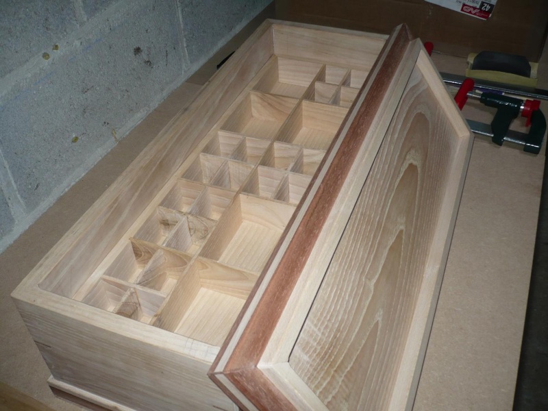

Bonsoir à tous, la suite malgré des températures négative dans mon garage (je n'ai pas résisté longtemps), vu le froid je me suis attaqué à de petites chose, j'ai découpé les séparations pour les compartiments, le premier étant seulement divisé en deux j'ai maintenu la même largeur que les parois pour la rigidité, j'ai réalisé 2 tenons avec le blocage en profondeur de la kapex, j'ai utilisé cette fonction pour tous les autres pièces, pour la coupe de la largeur j'ai remis les cales qui m'ont servi au serrage des coupes d'onglet
la suite l'étage supérieur, une fois toutes les séparations coupées je positionne la grande au dessus pour prendre les marques de coupes toujours faites avec le blocage en profondeur
une petite vérife tout colle parfaitement
voici les croisillons qui iront diviser cinq des compartiments et qui ne seront pas collés à l'inverse du reste pour changer leur position
prochaine étape le collage et ponçage de toutes les pièces mais vu les températures peut être pas pour tout de suite.

C'est très propre comme boulot Guillaume, bravo

Bonjour, suite des compartiment, après le collage des séparations et des fonds (je n'ai pas mis de photos car c'est toujours la même technique) passage du surplus à la fraise à affleurer
après ça le résultat, j'ai positionné les croisillons qui pourront être mis n'importe ou, ils sont coupés sans jeux
un petit aperçu du résultat, il me reste le troisième étage à faire, vous remarquerez les légères ondes dans le couvercle à gauche
Il reste encore et toujours du ponçage, des décors, une poignée sur laquelle je cogite (j'ai bien une idée mais je dois voir si ça peux marcher) pour vous expliquer elle serait centrale, ferait la longueur de la boite, retomberait de chaque coté à l'équerre jusqu'à mis auteur pour finir de biez vers chaque bout extérieur bas la ou elle pivoterait, je mettrais un ergot juste sur le couvercle pour le verrouiller c'est un peu compliqué à comprendre il faudrait un schèma pour illustrer tous ça, voila j'éspere que ça vous plais pour le moment.

Très beau coffre !
Les essences s'allient très bien, j'adore
Après il va falloir trouver l'endroit où le poser dans la maison

Salut Antoine en effet il va falloir trouver la place, obligé d'agrandir la maison

Elle est vraiment très belle ta boite guillaume.
J'aime beaucoup .As tu pensé a quelques chose pour la finition?

Salut Desmo, pour le moment elle n'est pas terminée, je dois poncer, chanfreiner certaines parties, j'hésite si je mets une poignée ou pas, je réfléchi pour un décor, sinon pour les finitions j'hésite entre l'huile de lin ou une cire incolore ou autre qui ne changera pas trop la teinte naturelle. Pour les idées je suis preneur .
Amicalement guillaume.
