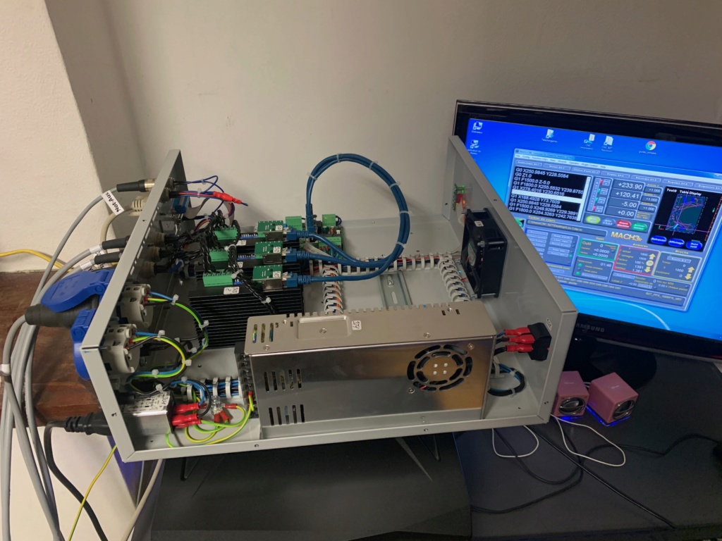

J'ai déplacé le contrôleur pour le mettre sur mon pc pour prendre des mesures de température des drivers
Problème avec ma cnc - elle s’arrête régulièrement après +/- 20 min de fonctionnement - Page 2 Img-2313
Je fais un test à vide pendant 1H pour prendre la température des drivers.
Si les températures sont bonnes je remettrai le contrôleur dans le meuble de la cnc pour y effectuer des tests de 2h par axe à vide.

Je viens de terminer le test au niveau des températures des drivers.
La température monte à 40 c° max pour chaque driver.

Si ton câble de broche passe dans les chaines de câbles, essai de le sortir et d'alimenter la broche "par le haut".
Il est tout à fait possible que ça fonctionne quand la broche tourne à vide (sans usinage) et que ça déconne en usinage ; j'ai déjà eu ce pb sur une PF750 ; à vide il ne passe que peu de courant dans le câble, ce qui ne génère que de faibles perturbations électromagnétiques, mais en charge (en usinage) c'est différent, le courant augmente ... et le champ magnétique aussi.
assure toi aussi que "use watchdog" soit décoché dans la config générale (dernière colonne)

J'ai fait quelques tests en ayant déplacé mon contrôleur autre part que sous la machine pour pouvoir prendre la température des drivers.
ce qui est bizarre c'est depuis que j'ai déplacé le contrôleur pour le moment je n'ai plus de d'arrêt de ma machine. (j'ai coupé pendant près de 2h de suite)
Dimanche je vais encore faire quelques coupe en laissant le contrôleur la ou il est.
@DH42 j'ai regardé et le watchdog est bien désactivé. ( merci David )
A suivre ....

Message  Hervé-34 Sam 17 Nov 2018 - 13:11
Bonjour à tous !
Bon, ben y'a du mieux !!
3 choses possibles
---le boitier est mieux aéré là qu'avant ?? sauf si c'était déjà sa place !
---les interférences sont moindres à cet endroit là ? sauf si.. voir au dessus !!
---le fait d'avoir bougé le contrôleur à fait bouger une mauvaise connexion !
Hervé

Message  eragone Lun 19 Nov 2018 - 12:40
Bonjour tlm,
J'ai fait quelques coupes ce dimanche, pour le moment plus d’arrêt sur ma cnc :-)
Pour le moment je vais laisser le contrôleur la ou il est ;-)
Dès que j'ai fini ma découpe pour mon client, je le remettrai en place et ferai d'autres tests
Je pense plus à un faux contact au niveau interne du contrôleur.
Encore merci pour votre aide :-)

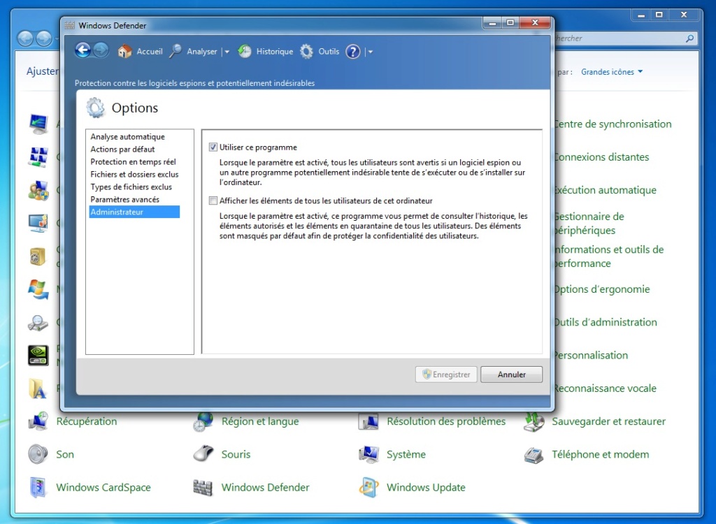

Si tu es sous Windows 7, tu a peut être l'antivirus de windows qui tourne en tache de fond.
Problème avec ma cnc - elle s’arrête régulièrement après +/- 20 min de fonctionnement - Page 2 Defend10
Pour le désactiver --> Panneau de configuration --> Windows Defender
Dans Windows Defender --> outils --> options --> administrateur --> décocher utiliser ce programme et il sera désactivé.
Bien à toi.

Message  eragone Dim 17 Fév 2019 - 19:00
le contrôleur est sur une autre table que celui de la cnc
cela peut poser portable si il est sur la même table que la cnc ?
eragone
eragone
Messages : 141
Points : 153
Date d'inscription : 09/06/2017
Localisation : wavre
Problème avec ma cnc - elle s’arrête régulièrement après +/- 20 min de fonctionnement - Page 2 Empty Re: Problème avec ma cnc - elle s’arrête régulièrement après +/- 20 min de fonctionnement
Message  nagut Dim 17 Fév 2019 - 19:11
je te pose la question, car j'ai eu des problèmes avec la mienne au début; j'avais des arrêts moteur, très court, mais qui décalait
tout l'usinage.
mon boitier était sur le mème support, et il devait y avoir des mauvais contacts ; et avec les vibrations de la machine...
depuis que j'ai posé le boitier sur une étagère au mur, plus jamais eu de problème.
mais ce serai trop simple si s'était çà à chaque fois.
réduire aussi les accélérations/décélération. çà ne rallonge pas le temps de travail et c'est beaucoup plus fluide.
