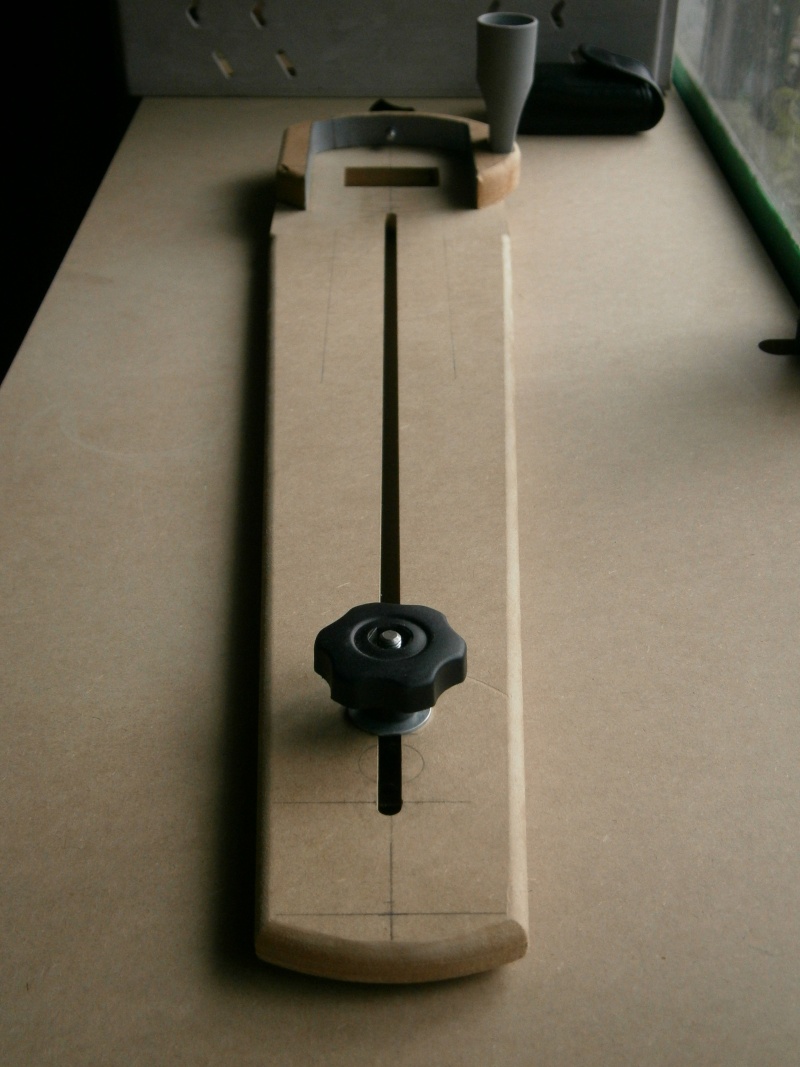

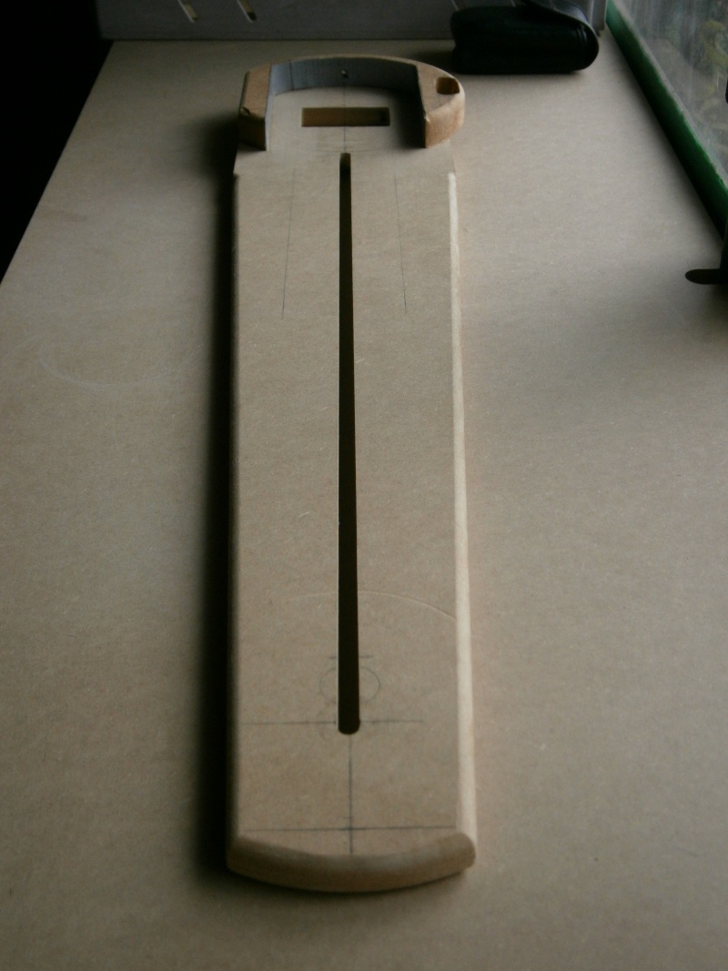

comme -damien58- et d'autres m'ont demander plus de détails sur "le compas de défonceuse que l'on voit accroché au mur sur l'une de tes photos (les deux dernières en fait)." Dixit -damien58-
je vais donc vous présenter mon compas de def + mon guide de def (fabriquer en MDF de 16mm)
-longueur total du compas = 800mm (80cm)
-rayons mini (avec fraise de 8mm) = 45mm (4,5cm) /D=90mm (9cm) environ
-rayons max (avec fraise de 8mm) = 680mm (68cm) / D=1360mm (1.36m) environ

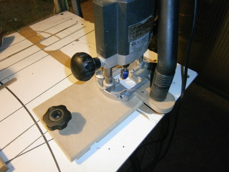

et j'en profite pour vous présenter ma défonceuse (enfin celle de mon père) défonceuse ELU MOF96 (2400/min - 600w) elle a plus de 20ans et marche toujours...
donc voila la bête :
emplacement + fixation de la def :
système de réglage du rayon :
dessus
dessous
pointe de centrage :
système d'aspiration :
système de "glissière" et de centrage :
voila pour le compas ...

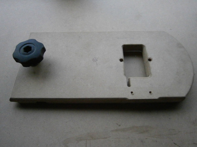

maintenant le guide de def pour travailler avec le rail de ma festool
je n'ai rien inventer festool ou d'autres marques en propose mais bon temps que je n'ai pas la def festool je ne vais pas investir la dedans ... (pour bientôt j’espère)
le dessus avec la petite poignée qui va bien :
le dessous avec un plaque de PVC pour rattraper les 4mm du rail (environ):
la défonceuse + le rail :
voila... comme on peut le voir sur les photos le guide def a morfle donc je pense en refaire un plus propre et avec un système de réglage (ou a en acheter un )

Beau travail. Je crois avoir vu ce système sous le nom de "Newbinette".
Système très ingénieux en tout cas !

exactement je me suis inspire de ce genre de compas ... plus précisément de celui ci ... (que j'ai trouver je ne sais plus ou)
j'ai juste repense le système a ma "sauce"

Re: Compas/Guide pour défonceuse...
nayls a écrit:bonjour -dia-
Ben t'as du trouver cela sur uns de mes interventions puisque le compas en photo est le miens...content que cela t'ai inspiré. A mon tour je risque de m'inspierer du tiens notament l'aspiration et la semelle pour le rail festool.
Marc
un grand merci a toi de m'avoir inspire et si Ma réalisation, inspirer de Ta réalisation, peut a sont tour inspirer Ta futur réalisation alors c'est un grand plaisir ...
