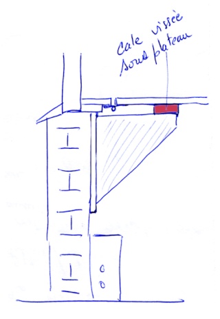

Un petit croquis vite fait sur le coin du bureau, donc...

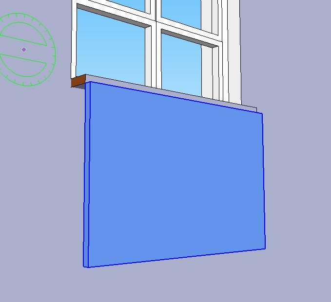

Replié...
>>>![Compas pour bureau à abattant... Compas12](https://i.servimg.com/u/f45/16/35/56/74/compas12.jpg)
Je n’avais pas imaginé que l’appui de fenêtre serait si difficile à enlever (il est scellé dans le béton)... je l’ai donc laissé.
Mais, c’est là qu’est l’os... J’ai été obligé de faire une cale sous le plateau pour rattraper l’horizontale... et c’est laid !!!
Je voudrais donc trouver quelque chose de plus sympa.
Une sorte de compas, peut-être ?
>>>![Compas pour bureau à abattant... Compas13](https://i.servimg.com/u/f45/16/35/56/74/compas13.jpg)
Dans ce cas, il faudra qu’il soit solide tout en étant facile à manipuler.
Avez-vous des idées ?
Un produit manufacturé ? Il devrait être de grande taille, alors.
Une fabrication maison ?
Merci de réfléchir ensemble sur ce point.

Replié...

Ce que je trouve inesthétique, c'est la cale (en rouge sur mon croquis ; 3° image) que j'ai rajouté pour compenser la ≠ de hauteur >>> La hauteur de l'appui de fenêtre, en fait.
Toi, tu n'as pas eu ce soucis sur ton meuble et, du coup, c'est très bien. Très sobre.

Si j'intègre la cale à l'équerre, quand je replie la table, la cale vient buter sur l'appui de fenêtre existant (qui doit rester).
>>>![Compas pour bureau à abattant... Replia10](https://i.servimg.com/u/f45/16/35/56/74/replia10.jpg)
J'ai donc mis une cale sous le plateau. En jonglant pour qu'elle passe à côté du pied de l'équerre, une fois replié... Mes explications ne sont pas très claires, je m'en rends compte ; désolé.
Pratiquement, ça passe, mais ce n'est pas beau et surtout pas très élégant sur le plan technique.
J'aimerais une solution plus discrète...

Tu ne peux pas prolonger l'appui de fenêtre et mettre ta charnière dessus

Un petit croquis pour ton problème, à mon avis ce sont les deux supports de charnières verticale qu'il faut avancer.

Effectivement, Pierre, je crois que je vais préférer la solution de Pierre ... (°I-)
Il me suffit de déposer l'existant et de l'avancer un peu... trop top.
D'autre part, la solution avec pieds est aléatoire avec des jeunes enfants remuants qui peuvent "faucher" un pied, puis l'autre dans le jeu et tout recevoir sur la tête.
Merci à vous deux,
