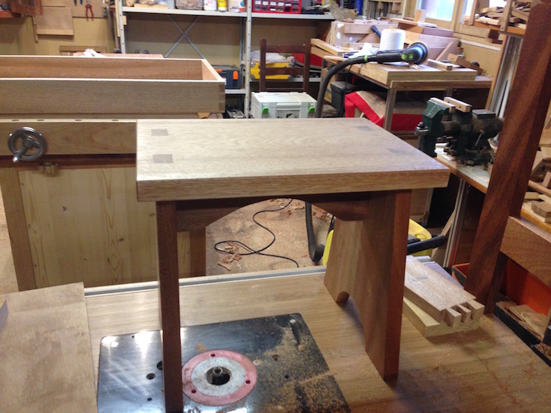

Mon dernier petit boulot avant cessation d'activité à Melun (ouf!), un petit bureau pour ma petite fille.
Inspiré de celui de mariog. Contrairement aux journalistes, je cite toujours mes sources.
tout ça, c'est fait en sipo. C'est vraiment très basique, pas de fanfreluches.
Un petit banc :
Un petit bureau pour enfant.  Banc10
quatre pattes :
Un petit bureau pour enfant.  Pietem10

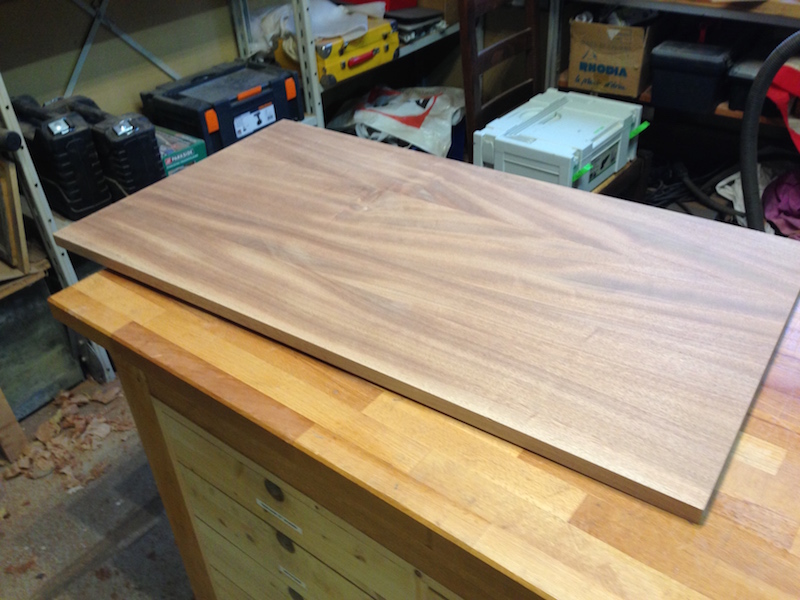

un petit caisson et un plateau qui se soulève.
Un petit bureau pour enfant.  Caisso10
Un petit bureau pour enfant.  Platea10
pour les charnières, j'ai ça :
Un petit bureau pour enfant.  Charni10
C'est de la jolie charnière, laiton massif, et non acier laitonné, achetée en Angleterre. 40 x 30 mm.
Alors, mon problème, c'est que je les trouve vraiment petites par rapport au plateau qui fait 8 ou 9 kg.
L'idée serait d'en mettre 3, mais j'ai quand même un peu peur que ce soit un peu faible. Il y a la possibilité de charnière à piano, mais je trouve ça moche pour cet usage.
Dernière possibilité, assez sympa, les faire en bois. Ca ne me paraît pas compliqué.
votre avis, vos conseils  ?

Message  Guilhèlmus Dim 9 Nov 2014 - 17:23
Salvt maître Flipot,
Tu flippes ?
Pose tes charnières.
Même neuf kilos, elles ne diront rien. C'est pas une porte.
Et puis, si ça tombe, ça ne risque rien, ce n'est pas de la fonte.
De toutes façons, ça ne tombera pas.
@+ Pégui

Message  tomailya Dim 9 Nov 2014 - 20:12
bonsoir Alain ,
de conseil ,je ne donnerais point mais je trouve ton caisson de tres bon gout....et... pas de fanfreluches Wink ....juste des queues d'aronde...! Very Happy
juste comme dit guilhelmus ,je ferais un test avec tes charnières et une impro si ça ne va pas...ne pas oublier le frein pour les doigts ,si le plateau est si lourd .
sinon t'es bon pour le fameux verin en bois Very Happy Very Happy

Message  6°sens Dim 9 Nov 2014 - 21:18
ouais... t'étais pas à l'origine de ce mythique vérin en bois, sur le fil de Samuel ???
Je vais chercher...
(°I=)
Sinon, j'aime la sobriété du bureau.
9Kg !!! c'est bien lourd... je travaille du sipo, en ce moment, et je ne le trouve pas si dense que ça.
Je l'ai même choisi pour faire une porte que je veux légère.
Messages : 9441
Un petit bureau pour enfant.  Empty Re: Un petit bureau pour enfant.
Message  sangten Dim 9 Nov 2014 - 22:35
Disons que j'ai eu la main un peu lourde. J'ai repris la fiche. Densité, 0,62.
Il fait 1000x600x22 = 0,0132m3. Soit 8,184kg. On n'est pas trop loin quand même.
