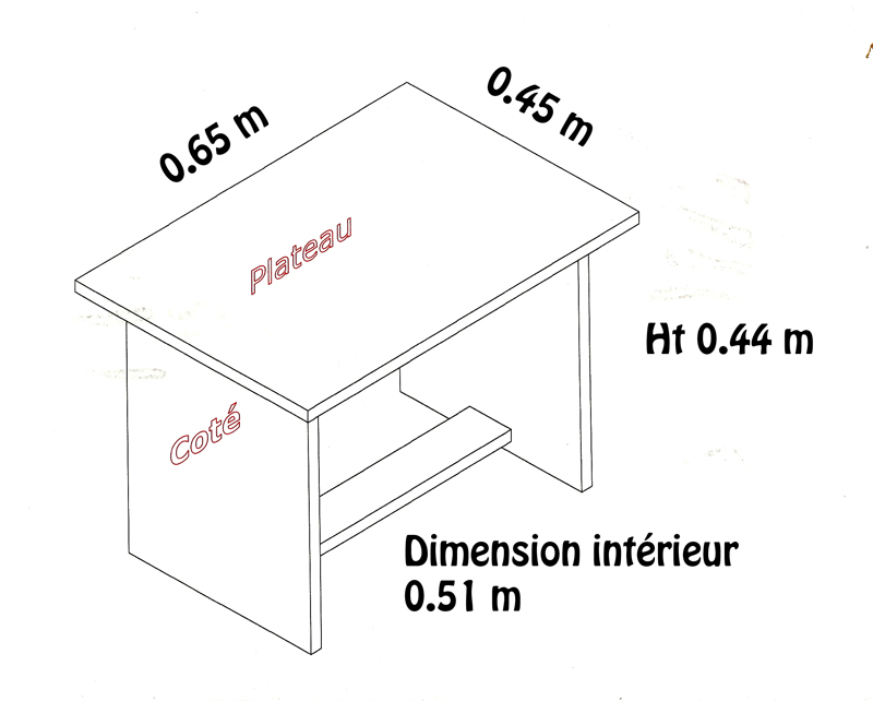

J'ai un petit bureau à fabriquer, jusque la, pas de soucis, mais le plateau doit pouvoir être mobile (ce soulever d'environ 10 cm à l'horizontale, tout en ce vérouillant) et s'incliner sur un coté.
Ce système doit ne ce voir que de l'intérieur et tenir le moins de place possible.
Je vous montre un petit plan du bureau normal et si mes explications ne sont pas compréhensibles je ferai un 2ème dessin.
Merci d'avance
Merci d'avance

Bonjour a toi, quelle matière a tu prévu, bois massif ou mêla?

Merci de ta réponse, l'essence est du pin de caroline laissé naturel.

En feuilletant les différents sujets du forum, j'ai trouvé cette idée, qui me semble pas trop mal, seul inconvénient le blocage, avez vous une idée ???

Personne n'a d'idée ???
Ou valide mon idée sur la base de cette photo ???

Bonjour Speed,
pour le blocage qui te gêne tu remplace les deux vis avec les écrous papillon par deux tirettes en acier placées à l'intérieur et avec un ressort sur chaque mais il faut prévoir une petite butée pour bloquer les tirettes en position ouverte le temps de changer la hauteur sinon je trouve l'idée très bien et réalisable sans trop de souci je pense.
Amicalement guillaume.

L'idée m'a l'air très très bien.
Mais, j'ai du mal à visualiser ton idée, peux tu me faire un petit shéma ???
@+ Jean-Luc

Bonjour speed,
Est ce que le fait que le bureau soit (apparemment!) destiné à un enfant, fait que le système doit être invisible?
Sinon on pourrait s'inspirer, en le simplifiant, du principe du tréteau.

Efectivement le bureau est destiné à un enfant, de plus les cotés sont chantournés et peints (thême choisi par les parents et adapté pour la stabilité et la rigidité), donc impossible de faire traverser une pièce du coté extérieure.
Ce système ne doit être manipulé que de temps en temps et par les parents si possible.

Jean Luc j'ai fait un croquis vite fait pour te montrer le principe de la tirette qui fait office d'axe de blocage mais le format ne passe pas, j'ai trouvé ça sur le net c'est à peu prés identique sauf qu'il faut un ressort à extension.

Super Guillaume, il faut que je regarde chez mes fournisseurs et trouver le moyen de fixer la partie non visible dans le bois.
J'avais penser à ce style, mais avec un joint à la place de cette pièce.

Voila, le plan est fait, le système de basculement doit marcher, reste plus qu'a trouver le blocage tirette, pas si facile que ça, si vous avez des idées ou un lien sur cette pièce, merci d'avance.
