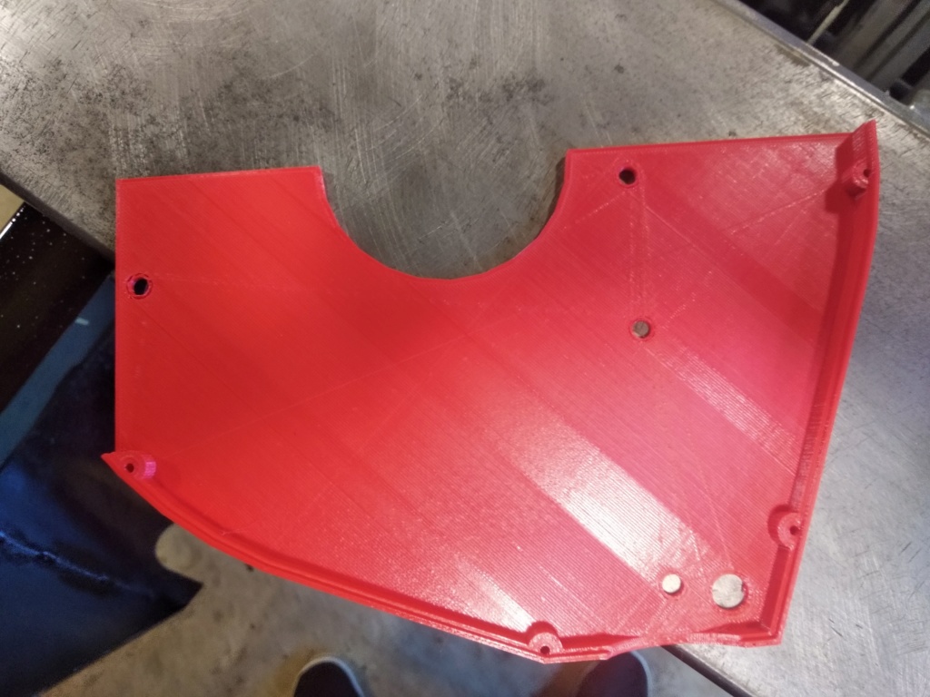

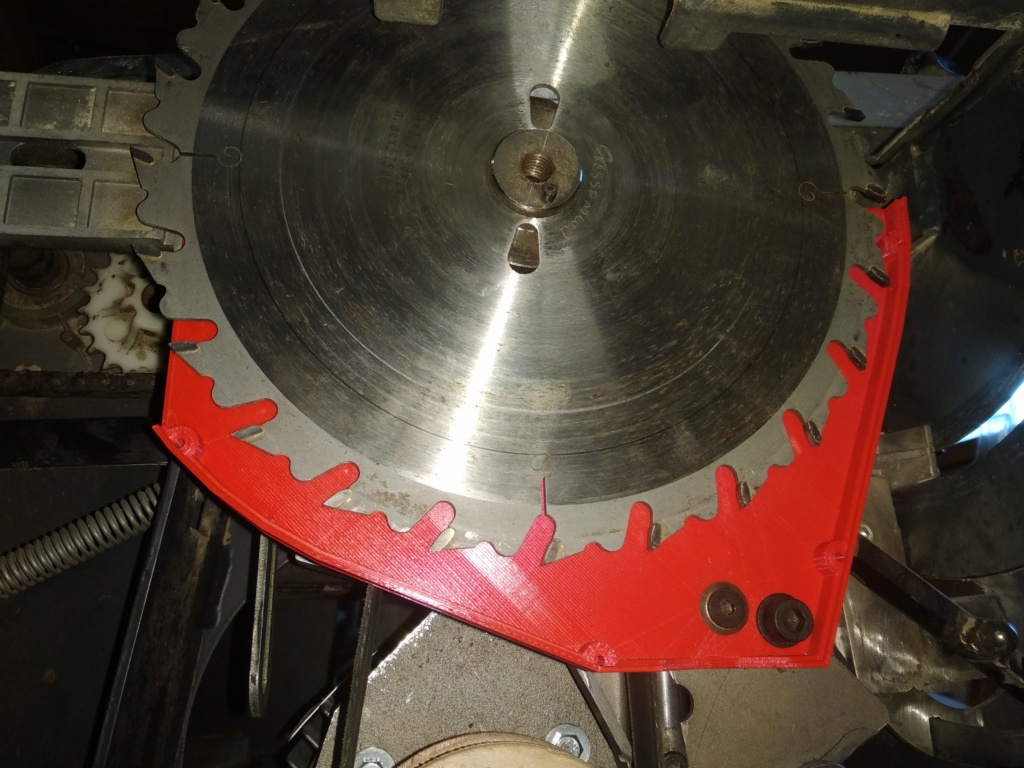

Enfin, j'ai démonté le "carter" de protection de la lame de scie... en piteux état... J'en referai un soit en bois, soit à l'imprimante 3D...
Du coup j'en ai profité pour faire une petite photo de la partie rongée de l'agrégat de scie...

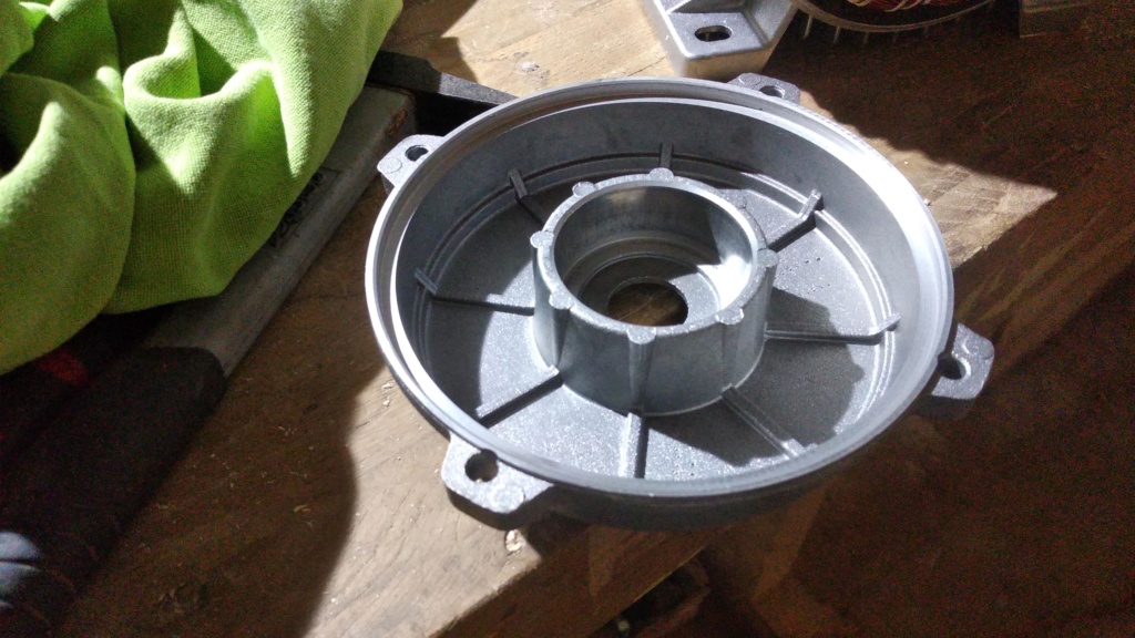

J'ai aussi eu la surprise de recevoir mon moteur aujourd'hui !
3CV sur la plaque signalétique, monophasé, et ohh bonne surprise, arbre de 19mm.
Le flasque n'est evidemment pas taraudé, et les pattes ne se démontent pas.
Il va falloir donc que je perce et taraude 4 trous, meme si seulement 3 ne serviront... Je me tâte même à faire 8 trous, afin d'avoir plus de choix d'angle de rotation pour le poser....

Chaque chose en son temps. Je m'attèle à retirer le flasque avant du moteur afin d'y tarauder les 4 trous afin de le transformer en bride B14.
Quelques minutes plus tard, le moteur a perdu la face
et les trous sont percés au diamètre 5mm.... Le flasque est par contre trop fin à mon gout pour supporter via les quelques filets son propre poids: environ 2mm d'épaisseur.

Une petite image du flasque en question, avant perçage :

Premier test en marche avec la lame :
![Remise en etat LUREM maxi 26 plus - Page 2 Img_2028](https://i.servimg.com/u/f62/19/57/72/93/img_2028.jpg)
Une fois la courroie convenablement tendue, ca tourne au poil !
J'ai pris le temps de dessiner un carter de lame, que je vais imprimer en 3D, j'ai d'abord fait un gabarit papier, afin de vérifier l'encombrement et si ma prise de cote des fixations est correcte... Ensuite, je finaliserai la modelisation, et ca sera imprimé !

Petit suivi du chantier . Je n'étais pas chez moi ce weekend, et je n'ai donc pas pu y travailler.
Cependant, j'ai imprimé la moitié du carter de lame et l'ai posé :
![Remise en etat LUREM maxi 26 plus - Page 2 Img_2033](https://i.servimg.com/u/f62/19/57/72/93/img_2033.jpg)
![Remise en etat LUREM maxi 26 plus - Page 2 Img_2031](https://i.servimg.com/u/f62/19/57/72/93/img_2031.jpg)
Il y a une petite erreur de prise de cote, et du coup la lame est décalée vers la droite de quelques 5mm...
Ca n'est pas dramatique, juste que le petit plot qui sert à visser l'autre moitié du carter s'est fait raboter au premier tours de lame !!
![Remise en etat LUREM maxi 26 plus - Page 2 Img_2032](https://i.servimg.com/u/f62/19/57/72/93/img_2032.jpg)
J'ai par ailleurs reçu mes billes DELRIN de 12mm. Je vais donc maintenant pouvoir commencer la réalisation du chariot![Wink](https://2img.net/i/fa/i/smiles/icon_wink.gif)
