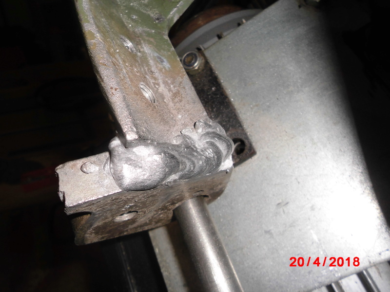

Un court sujet sur une remise en état en cours d ' une machine combinée Lurem 210
J' ai voulu partager un minimum , car j ' ai souvent vu des personnes qui avaient des soucis de cassures au niveau du balancier de la scie circulaire.
Il n' est pas obligatoire dans ce cas de se lancer à la recherche d'une nouvelle pièce , qui pour le coup , est quasiment introuvable !!
J ai donc réparé ce dernier en le soudant à l' arc ( je rappel que cette partie est uniquement constituée d' aluminium ) donc pas toujours très simple à réparer pour tout le monde.
Cette dernière sera prochainement entièrement repeinte et restaurée. J ' ai changé les roulements de chariot , réparé la bague de friction qui était usée jusqu' a sa féraille.

Sur la dernière photo , la réparation qui avait était faite... Qui ne fonctionnait absolument pas puisque le moteur se retrouve avec cette réparation, complètement de travers !
J ai donc dû la souder , je ne voyais pas d'autres options ( sauf brasure ) mais je ne possède pas de chalumeau/oxy
J ' ai donc fait avec les moyens du bord , et je suis allé chercher un lot de 5 baguettes à base d'alumine pour effectuer cette soudure à l 'arc électrique.
Je joint la photo avec la soudure faite , ci dessous

Comme vous pouvez le voir 4 des 5 baguettes y sont passées , car il faut vraiment que ce soit solide.
Il avait cassé car la personne qui possédait la machine avant moi, à voulu remplacer le moteur 2 chevaux d ' origine , contre un 3 chevaux ( qui lui , est plus volumineux , et surtout plus lourd.
Dans ce cas , il faut reprendre un peu le bâti de la machine , pour que ce dernier puisse y trouver sa place...
Mais seulement , quand ce monsieur à reprît le bâti , il a oublié quelques petits défaut , ce qui a eu pour cause de casser le balancier..

Message  goupildu59 Dim 22 Avr 2018 - 17:50
jpm30 a écrit:Ce n'est pas super joli mais si c'est solide c'est le principal.
Pour ta question sur les vagues c'est à 123 roulement.
Oui certes ce n est pas très propre pour le moment ( malgré tout ça m ' a coûté qu a peine 20 e de réparations , contre combien si j'avais dû racheter cette pièce ?) , mais je comptais rectifier à la meule et lime les soudures ( c était pour l aperçu ici...)
Oui je connais , le site 123 roulements , je viens d ailleurs de commander les roulements , pour mon chariot à tenonner.
Oui pour la bague, j avais justement regardé sur ce site , et je n avais vu que des bagues en cuivre , laiton etc... mais en aucun cas , une comme la Lurem , recouverte de plastique ( ou résine , ou dérivés ) donc tu as su en avoir une avec ce fameux plastique ?
Car là , j 'ai trouvé sur un site , mais waouh le prix est un peu élevé je trouve , 40e hors frais de port.
