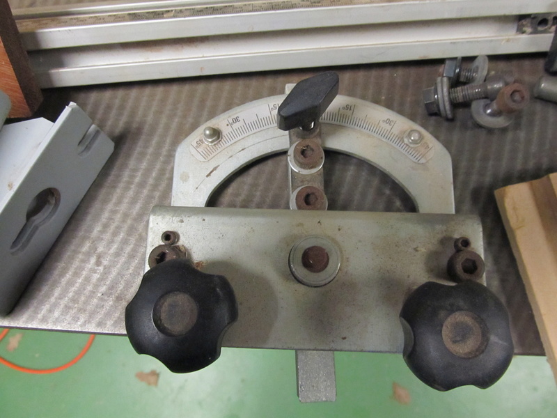

Suite à ce sujet je me mets à la remise en état de la toupie.
Sur la plaque, elle est de 2007.
Je rappelle l'état initial:
Remise en état d'une toupie Lurem T170 416cb710
Remise en état d'une toupie Lurem T170 179fab10
Rapporteur du guide:
Remise en état d'une toupie Lurem T170 T170_016
Table:
Remise en état d'une toupie Lurem T170 T170_015
Rallonges de tables:
Remise en état d'une toupie Lurem T170 T170_017
Bras de l'entraineur:
Remise en état d'une toupie Lurem T170 T170_013
Aujourd'hui, j'ai fait ça:
Remise en état du guide:
Remise en état d'une toupie Lurem T170 Remise17
Et là, je me rends compte qu'il existe un réglage de la perpendicularité de ce guide grâce à un cylindre excentré!
Remise en état d'une toupie Lurem T170 Remise10
Tournage d'un bouton de serrage:
Remise en état d'une toupie Lurem T170 Remise14
Remise en état d'une toupie Lurem T170 Remise11
Nettoyage des table et de l'arbre:
Remise en état d'une toupie Lurem T170 Remise15
Remise en état d'une toupie Lurem T170 Remise16
Réalisation d'un socle à roulettes:
Remise en état d'une toupie Lurem T170 Remise13
C'est un peu haut, on verra à l'usage.
Avec un peu de gliss'bois:
Remise en état d'une toupie Lurem T170 Remise19
Précision: pour enlever la rouille j'ai essentiellement utilisé de la laine d'acier.
Sauf pour les tables, ponçage avec un grain très fin à l'orbitale.
J'ai fait tourner la toupie et parfois elle a du mal à se lancer. Un peu grippée, je pense.
Que me conseillez-vous comme huile/graisse? J'ai ça:
Remise en état d'une toupie Lurem T170 Remise12
Ou alors graphite, comme sur mon baby scratch

Message  Marco66 Ven 29 Déc 2017 - 17:25
La suite:
Je me suis attaqué au bras de l'entraineur, pas facile, le résultat n'est pas parfait:
Remise en état d'une toupie Lurem T170 Remise24
Une petite poignée, encore:
Remise en état d'une toupie Lurem T170 Remise26
Les bagues de remplissage de l'arbre:
Remise en état d'une toupie Lurem T170 Remise22
L'entraineur lui-même, pas trop de souci, assez propre:
Remise en état d'une toupie Lurem T170 Remise27
Sauf la roue du milieu, je vais acheter un jeu:
Remise en état d'une toupie Lurem T170 Remise28
Le guide:
Remise en état d'une toupie Lurem T170 Remise20
Faudra encore faire des boutons de serrage:
Ici:
Remise en état d'une toupie Lurem T170 Remise23
Et là:
Remise en état d'une toupie Lurem T170 Remise21
C'est tout pour aujourd'hui cheers
Il me reste à faire le chariot.

Ce matin, nettoyage et pose du chariot.
Pas grand chose à montrer et c'est toujours aussi ch**nt à régler.
Ensuite, réglage de la perpendicularité du guide grâce à la petite pièce excentrique dont j'ai parlé:
Remise en état d'une toupie Lurem T170 Remise34
C'est pour des tenons essentiellement donc cette précision suffira.
Un petit regret: ils auraient du percer cette pièce perpendiculairement à son axe pour glisser une clé Alen et faciliter le réglage.
Et voilà, tout est monté...et ça prend de la place!
Remise en état d'une toupie Lurem T170 Remise33
Après la photo, j'ai démonté la règle guide et poussé la toupie le long du mur.
Y'a plus qu'à l'utiliser mais le vendeur doit m'envoyer quelques pièces qu'il a retrouvées.
Peut-être pas besoin de tourner d'autre bouton Wink
