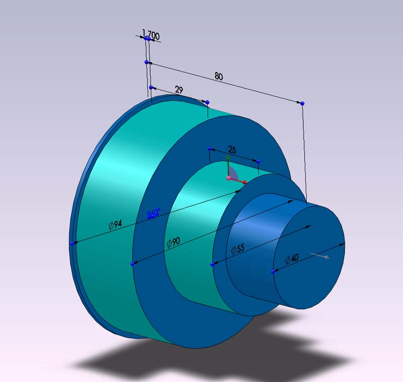

Re: Remise en etat LUREM maxi 26 plus
Voila
Voila

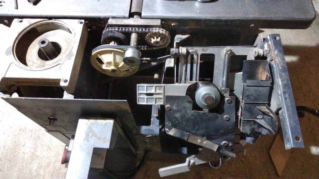

Voila quelques photos prises hier :
D'abord, la "poulie"... :
Enfin, les connexions coté moteur :
Bien entendu, il n'y a pas de plaque signalétique sur ce moteur ... et il me parait "petit" pour un 2.2kw... il est plus petit que tous les moteurs que j'ai, qui font au plus 1.1 kw !!!!
Avant de changer le branchement, il était ainsi :
On y voit les petits fils bleu, à droite, qui alimentent le frein. Ils partent du centre de l'étoile (connecteur en bas à droite), vers une des phases.
Ensuite, on distingue 3 groupe de fils : Vert, jaune, rouge, ainsi que leur cousins rayés de noir.
A l'ohm-mètre, j'ai pu repérer qu'effectivement, Vert et Vert/Noir représente une bobine, (valeur ohmique environ 3.2 ohm), ainsi que jaune-jaune/noir, rouge-rouge-noir....
Un quatrième enroulement, de valeur environ 60 ohm (!!!) n'était pas branché... Du mois, comme on le voit sur la photo, une extremité est branchée, et l'autre est dans le vide, sur un domino....
On appellera donc ces fils :

J'ai donc rebranché le tout afin d'avoir un branchement triangle, à savoir :
U1/W2 ensemble > Arrivée Phase 1 (U)
V2/W1 ensemble > Phase 2 (V)
V1/U2 ensemble > Phase 3 (W)
Je n'ai pas fait de photo après le recablage, mais j'en ferai une et vous la montrerai, afin dêtre sur de ne pas m'être trompé !
Il se pourrait bien que ce ne soit pas le moteur d'origine ; sur la doc le moteur est un 1500W (même en tri) et il a des barrettes de connexion pour le couplage étoile/triangle, de plus il ne semble pas qu'il y ai un frein électromagnétique ; en tout cas, rien de tel sur le schéma ...
Il faudrait savoir précisément lequel pour pouvoir vérifier les réglages.
La flèche indique l'axe sur lequel le moteur peut coulisser pour choisir un des 2 rapports de vitesse. (cet axe grippe souvent)
Je ne connais pas le Ø de l'arbre moteur.
Les parties vert clair sont légèrement bombées pour le maintient de la courroie.
Note qu'en plus de bien centrer la poulie via le coulissement AV/AR du moteur, en mode toupie et R/D, il faut aussi t'assurer que l'inclinaison de la lame de scie est bien à 0, sinon, si ce n'est pas le cas, la courroie saute.
Bonsoir ,
David , j'aime bien tes "croquis rapide"

Hier soir, tentative de pilotage du moteur tri au variateur.
Première étape, afficher le courant sur l'écran afin d'avoir une idée d'où l'on se trouve dans les capacités du variateur.
Paramètre P62, valeur 3, voila, l'écran affiche le courant, ça c'est bon.
Je fais tourner le moteur, tiens, je monte à presque 6A !
On vérifie le paramètre "limite de courant" (P78), et oui, il est défini à 6A... ahhhh ça colle ! Ça pourrait le faire...
Je le passe à 9A, je valide, commence à tourner le potar : le moteur commence à tourner doucement, grogne, cogne toujours autant, et je dépasse tout juste les 20 Hz, lorsque le variateur se met en erreur (et on a dépassé les 9A....)
Bon... peut être qu'on est limite.... je pousse à 10... pareil.... 11, pareil.... le variateur est donné pour un max de 12.... Pareil.....
Je commence à désespérer... Je tripote deux trois autres paramètres liés au courant (dont un qui est à "9500"), mais rien ne me permet de faire tourner le moteur à sa vitesse normale... au mieux, je suis à 1500 tr environ, le moteur est bouillant à l’extérieur, le variateur affiche 12A et se met en secu au bout de 3 secondes....
La faible résistance (moins de 5 ohm) des enroulements du moteur me pousse à penser qu'il est "bizarre" ce moteur... Je ne sais pas d'où il vient, aucun marquage dessus, mais une chose est sure, c'est qu'avec un variateur de 3CV, impossible de le piloter, il demande bien plus que les 12A que le variateur peut lui fournir... et à 12A, il est brûlant !
Bon, passons, le challenge du jour est de trouver un moteur, on y reviendra tout a l'heure
En attendant, il me reste un peu de temps dans ma soirée, je me mets à ausculter la machine sous toutes ses coutures ... J'ai du mal à manipuler la scie : montée, descente, inclinaison, ca n'est pas très clair, alors je regarde de près...
Je m'aperçois qu'effectivement, le coulissage dont parle notre ami David ne fonctionne pas correctement... WD40, rien n'y fait... Je démonte la poignée qui verrouille la tension du moteur, ca commence à coulisser... mais le "tube" dans lequel est censé coulisser ladite poignée est grippée :
Il faudrait que j'arrive à extraire le tube... J'ai essayé de taper doucement à l'aide d'un petit marteau, mais il ne semble pas bouger... Il faut que je me bricole un "extracteur de tube grippé" pour le pousser avec force, sans avoir à taper....Problème à régler ultérieurement...
Oui, vous avez bien vu, la lumière dans laquelle coulisse la poignée de verrouillage du moteur est aussi cassée.... il manque la partie inférieure, et ceci avait été "reglé" avec deux rondelles afin de serrer du mieux possible (ou du moins pire...)
Du coup, devant cette avalanche de mauvaises surprise, j'ai pris la décision d'essayer de remettre la machine le plus d'équerre possible (dans tous les sens du terme !!)
J'ai donc démonté la table de scie, afin d'y voir plus clair :
Je n'ai pas pensé à faire une photo du dessous de la table, mais il y a 4 ou 5 points de soudure, fait en réparation. Je ne sais pas si la table avait été percée puis "réparée" à coup de soudure, ou si c'était pour réparer autre chose... Toujours est-il que vue du dessus ces points sont invisible, mais dessous, le laitier a été a peine retiré, et les soudures n'ont pas été protégées de l'oxydation... légères traces de rouille à nettoyer et re-protéger à l'antirouille ...
L'agrégat de toupie est plutôt propre... dans l'ensemble, ça va, pas de surprise. Juste une vis à changer au niveau de la "pince en U" qui retient le volant de montée/descente...
L'agrégat de scie est bouffé dans le bas, la courroie a usiné celui-ci, certainement car le moteur et la poulie n'étaient pas positionnés correctement :
Ça ne semble pas avoir d'influence directe, peut être sur la rigidité de l'agrégat à terme....
Le levier de montée de la scie : le bricolage ne ment pas, ça aussi, ça a été bricolé...
La poignée pour verrouiller la montée/descente a disparu, et laisse place à une vis BTR... à remplacer...
La partie transmission/rouleaux de la raboteuse :
C'est seulement sale, même si je suis toujours surpris de voir la chaîne toucher à l'axe de la raboteuse... Rien pour éviter ça ??
Le fut de montée de la raboteuse est un bien gommé... j'ai pu le descendre, et je n'arrive pas à le remonter.... Je vais devoir démonter ça, nettoyer correctement, lubrifier et remonter...

dh42 a écrit:Salut,
J'ai oublié de te remercier pour tes photos et ton croquis de poulie !
Pourrais tu me dire de combien dépasse la face avant de la poulie par rapport au bati du moteur, dans la position avant et arrière ?
merci !

Et le moteur tri, tu l'a vu tourner chez le vendeur ?
Ouais, une machine bien massacrée on dirait
il y a pas mal de chose à nettoyer/huiler si tu veux que ce soit "souple" ; la barre de guidage de la montée de la scie, et la lumière à sa gauche par exemple ... en plus alu sur acier, c'est pas le top pour éviter le grippage ... et l'huile et la graisse ne font pas bon ménage avec la sciure ... il te faudrait essayer les aérosols de lubrification "sèche", à base de graphite je crois ..
Sur ta 1iere photo, il manque aussi une petite vis qui se loge dans la rainure de l'axe grippé, mais peut être l'a tu simplement déjà démontée ?
Pour ma part je traite la Lurem comme si c'était une machine de méca, c.a.d, nettoyage, lubrification après chaque séance d'utilisation, et bien sur le nettoyage, ce n'est pas uniquement ce qui se vois (et même surtout ce qui ne se voit pas, comme tout ces axes et glissières qui ne demandent qu'à gripper)
Je te regarde ça tout à l'heure
