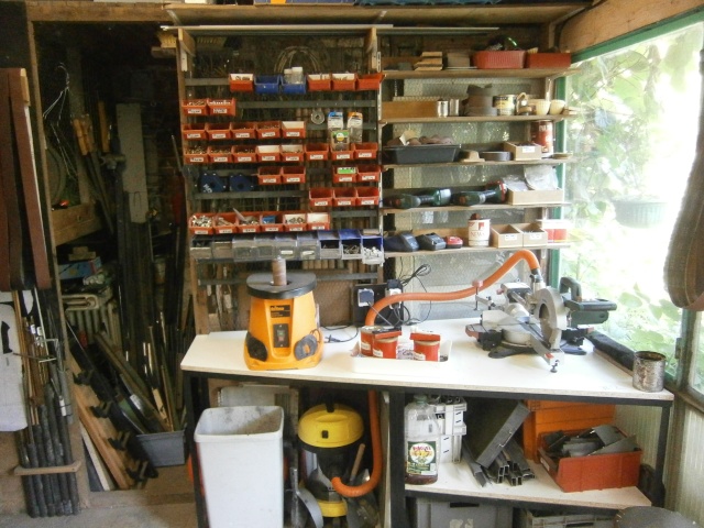

j'ai une question concernant ton rack a bac
l'a tu realiser toi meme ou tu la eu avec les bacs
car j'ai recuperer des bacs et je ne savais pas encore les fixer
si tu l'a realiser je veux bien quelques photos et quelques cotes

salut a tous
je savais bien que ce tiroir vous plairez
c'est vrai que la lumière naturelle est un plus et surtout très agréable les jours de beau temps
bien sur j'aimerai avoir plus grand même bcp plus grand mais bon je suppose qu'un atelier plus grand a aussi de plus grande contraintes ^^
pour le rack, c'est bien moi qui l'ai fabriqué avec des cornières de 30x30x3 de récup comme toujours
le rack fait H 100 x L 85 - 10 étages - 1 cornière tous les 10 cm - 3 cm d'espace entre chaque bac
j'ai découpé a la meuleuse un coté pour l'assemblage
soudure a l'arc
j'ai fait 6 trous de 4mm , fixer directement sur le panneau avec 6 vis de 4x25
si tu as des questions n’hésite pas

Merci nayls
c'est super sympat pour les photos
en fait ca à l'air tres simple qd on sait
je pense donc le faire mais sur une largeur de 170 car j'ai environ 200 bacs
et en plus j'ai egalement des bac de 4L une trentaines
encore merci pour les fofos

bonjour ,
Super atelier, supers rangements, bref, y'a du boulot, ert ça donne envie..
par contre les bacs pour la visserie, ca pose de pas souci avec la poussière ? car pas tellement nettoyable avec l'aspirateur, pour les petites vis tout du moins..
cordialement

bonjour a tous
bien sur mais bon j'essai de toujours d'avoir l'aspi branché sur les machines ou au plus près de la poussière et les petite vis reste dans leur boites donc pas trop de problème pour les retrouver et il faut bien trouver une solution pour ranger toutes les vis dans nos ateliers ^^
en ce moment avec la fabrication du backstand il y a des pièces dans tous les coins de l'atelier donc c'est un peu le bordel aussi même beaucoup ...
A+[/quote]

bonsoir a tous
de retour pour vous faire vivre la "remise en état" de l'enclume et des tas mais surtout les derniers changements et aménagements dans l'atelier
Gauthier - je n'ai pas encore eu le temps de vraiment forger avec mais c'est bien cool de pouvoir frapper sur un truc qui ne risque rien ^^
Vincent - oui c'est bien l'enclume dsl
Roger - je ne sais pas vraiment entre 100 mini et 130 kilo max , pour la remise en état c'est juste un peu de peinture noir pour la protéger et un ponçage sur le dessus pour éliminer la rouille
taille de l'enclume L 90 x l 16 x H 24
ensuite découpage de chevrons pour poser le socle de l'enclume
colle et clous de 140 et un bon rabotage pour égaliser la surface + peinture noir
j'ai ensuite cassé et installé le socle en bois sur un lit de sable on verra bien dans quelques temps si c’était la bonne solution
on passe ensuite a l’aménagement démontage d’établi fabrication d'un autre, rangement du bord...
le tous en quelques photos de l'atelier avec la star au centre ^^
voila pour le moment on verra dans le temps ...

bonsoir Nayls,
sacré boulot que tu as fais là!
il a vraiment de la gueule ton atelier, surtout lorsqu'il est aussi bien rangé.
et ton enclume, rend bien relooké comme ça

Le roi trône au centre de la pièce il est très beau en plus, tu as un bel atelier bien rangé c'est extra
Bonne soirée
