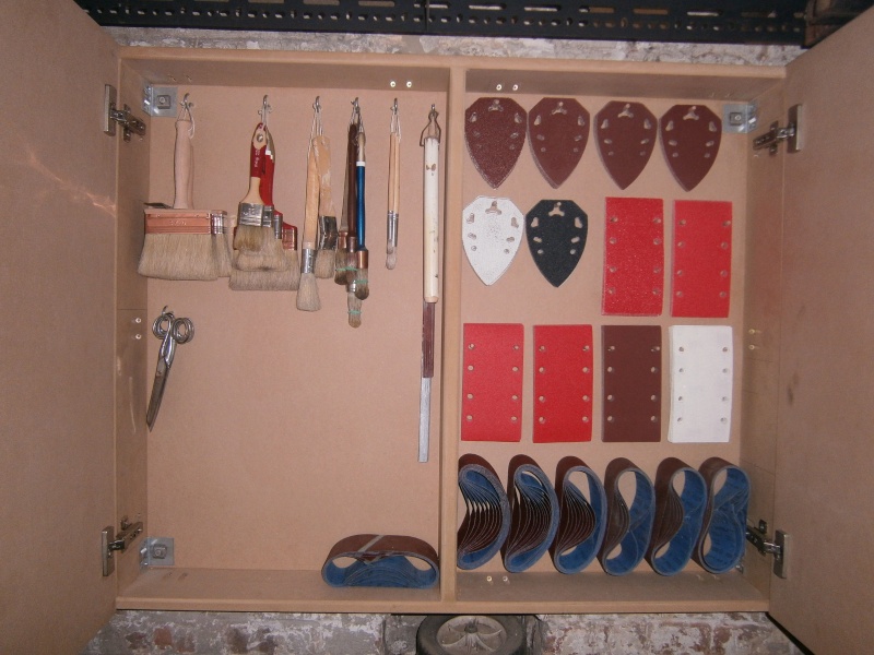

la suite et fin de mon armoire
pour éviter les problèmes d'humidité entre le mur et l'armoire j'ai applique trois couches de peinture blanche (en attendant de trouver la peinture définitive)
après plusieurs heures de séchage j'ai fixe l'armoire au mur avec des tire-fonds 6x60 des chevilles standard et une bonne dose de cheville (scellement) chimique
et pour finir rangement du matériels
voila, petit a petit je modifierai le rangement de l'armoire pour gagner de la place, je pense installe des portes intérieures comme -pili- a fait sur ses armoires d'atelier .

Joli mais perso j'attacherais mon papier de verre sur une des portes afin de garder l'espace den l'armoire libre pour d'autres outils...
