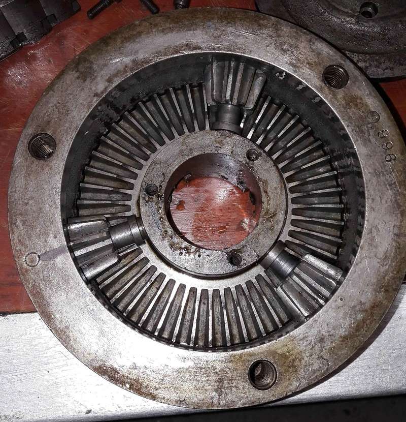

ah ben tout bloqué de partout, à peine que lesmorts mords bougent, quasi des zombis et comme j'ai pas de quoi lui faire passer une radio, c'est opération directe a coeur ouvert . . .
sec, vous avez dit sec ???? c'est plus une canicule ni une sécheresse la la graisse? C'est quoi la graisse ??? et pourtant, le gras, c'est la vie
mais la graisse ne fit pas tout, le plateau qui vient fermer le tout serre trop fort sur les satellites, c'est surtout ça qui le bloquait . . .
bref, je suis allé fouiller la poubelle a recycler
Pile poil l'épaisseur qu'il fallait, imputrescible, je suis peinard pour 100 ans mini avant de devoir changer "ce joint", et le mandrin, il ronronne comme s'il était neuf, et pour son usage futur, ca me suffira largement, car monsieur est destiné à rester sur une table, comme mandrin de diviseur quand j'aurai le temps de le faire, ce diviseur
Centrage a l'arrache, avec une fraise de 20 dans la pince, et je viens ajuster le mandrin dessus, ou plutot dessous, pour ce que je voulais faire dans l'immédiat, cette "précision" me suffit
et hop, la PF copeaute à nouveau
y'a encore du taf, me manque quelques accessoires
d'ailleurs, c'est quoi donc cette rondelle pour un assemblage a mi fer comme Brice nous a appris a faire ????

- Messages : 3656
Points : 4237
Re: Une hybride Milacron PFNC25
Je vient de regarder tout le poste mais je ne voie pas d’où tu la sort (la rondelle heu oui bon même la sa me fait bizarre a écrire)
Il me semble que s’est une bague d’entraînement comme tu as dejas sur la broche.
Dans les encoches vienne se positionner des tenons d’entraînements.
Pourquoi avoir élargie la rainure se sont plus les tenons qui s’adapte sur elle.
Pour le centrage sur le mandrin fait toi un axe avec un coter qui ce monte sur la plus grosse pince que tu possède et de l’autre qui rentre pile dans le trous centrale du mandrin avec un léger chanfrein pour faciliter son insertion.

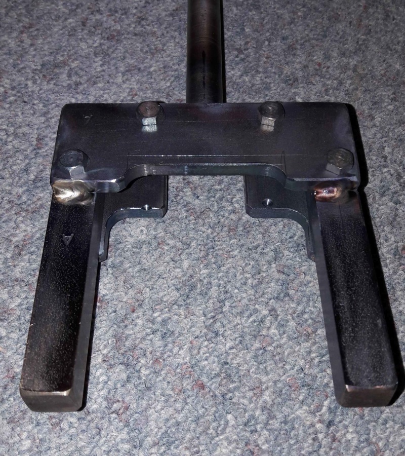

je n'ai eu aucune des clefs qui va avec la machine
donc . . .
suis parti d'une bride réformée avec du fer a clavette soudé sur la bride pour me faire ma clef de "mandrin"
reste a voir si je la coupe en deux ou pas, car si ma fraise fait plus de 38 de diamètre, je peux plus enlever la clef comme elle est là donc une fraise scie, soit je monte la lame après avoir fixé l'arbre porte fraise dans le mandrin, soit je coupe ma belle clef
quasi un winner
donc . . .

Ha bien sur si tu dit pas tout la je comprend mieux
Perso je la couperai horizontalement au niveau du trou repère B
A++
BOB
