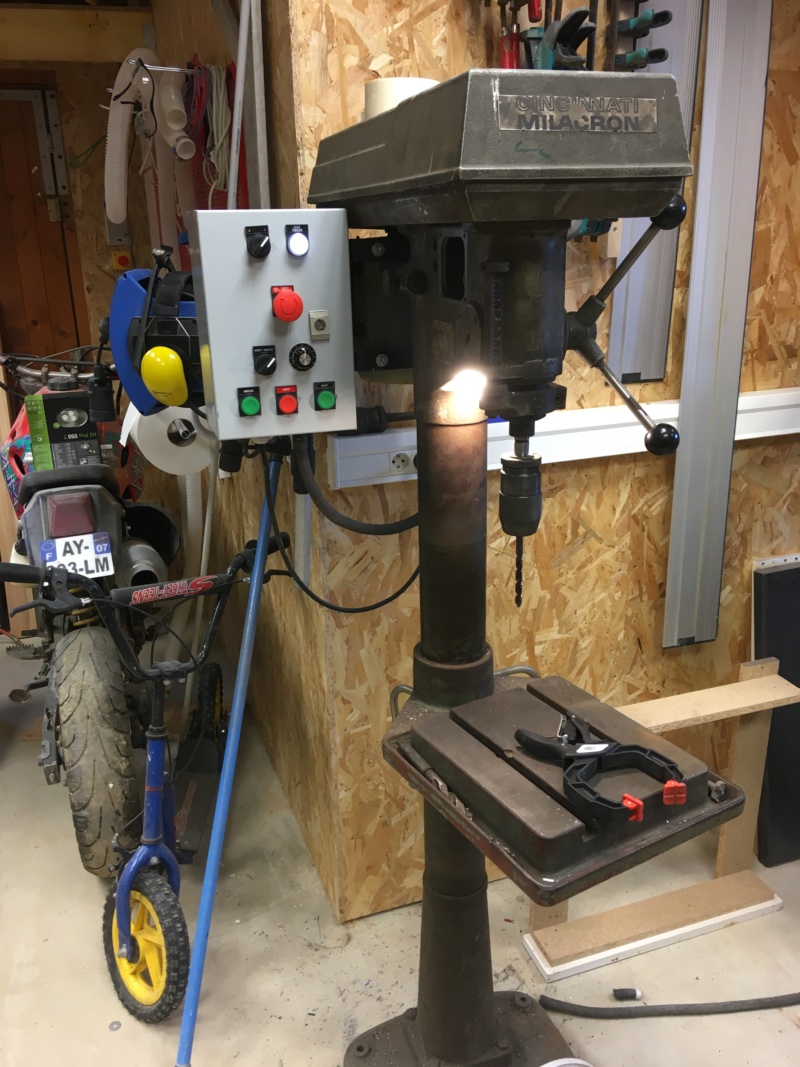

nouveau ici, je viens vous présenter la remise en forme de ma perceuse à colonne Cincinnati de 76, dénichée il y a quelques mois sur un célèbre site d'annonce, pour la modique somme de 120€.
En parfait état, aucun jeu ou problème de fonctionnement. Donc pour le moment je démonte pas plus.
On verra avec le temps et l'utilisation si cela s'avère nécessaire.
Une fois à la maison, la première étape fut de modifier son branchement pour la faire fonctionner au 230v grâce à l'utilisation d'un variateur de fréquence chinois et la réalisation de commande déportée.
Ayant un peu de temps à lui consacrer en cette période de confinement, j'ai réalisé un gros nettoyage dont elle avait vraiment besoin.
Il me reste à lui trouver les "boules" manquantes au niveau des leviers. Plus tard, une peinture à l'hammerite sera peut être réalisée, mais sans certitude.

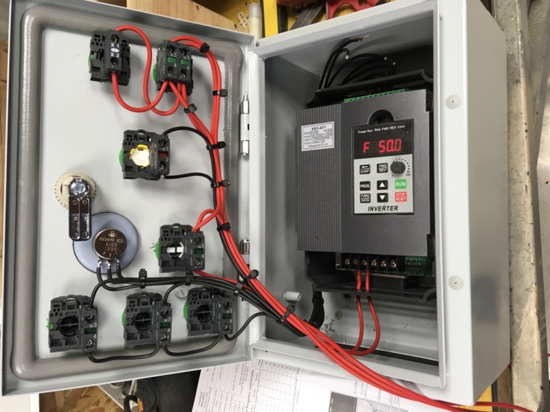

Salut Gysmo..............ouai,sacré beaux coup de fusils ,et joli coffret élec pour la PAC ,l'as tu réalisé toi même,du moins le câblage,et je suppose que le VAR est à l'intérieur
pourrais tu nous faire quelques photos dudit coffret ouvert,merci d'avance
- Messages : 9795
Points : 10739
Re: Remise en forme PAC Cincinnati Milacron
KOKO 57 a écrit:Salut Gysmo..............ouai,sacré beaux coup de fusils ,et joli coffret élec pour la PAC ,l'as tu réalisé toi même,du moins le câblage,et je suppose que le VAR est à l'intérieur
Oui réalisé par mes soins.
Voici une photo du coffret ouvert, en cours de câblage :

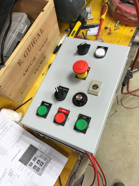

re.............YES ,vounder scheune arbeit ,puis je abuser encore un peu,une photo de l'avant avé les boutons,et cerise sur le gatal,quelques explications sur tes choix concernant les différentes commandes
- Messages : 9795
Points : 10739
KOKO 57 a écrit:re.............YES ,vounder scheune arbeit ,puis je abuser encore un peu,une photo de l'avant avé les boutons,et cerise sur le gatal,quelques explications sur tes choix concernant les différentes commandes
Pour les boutons, du classique, avec en prime l’allumage de l’éclairage et un potentiomètre pour gérer la variation de vitesse.

belle remise au propre et belle modif des commandes
Juste une question , le variateur va pas manquer d'air dans ce coffret ,
je n'ai pas vu d'aération à ton coffret , à moins que derrière ?
Scorpio a écrit:Bonjour,
Merci.
Pour le variateur en effet je n’ai pas fait d’entrée d’air.
Je voulais voir à l’utilisation si c'était réellement nécessaire.
Si besoin j’en ferrais une sur le côté gauche du coffret.

Effectivement, le variateur chauffe pas mal. Je pense qu'à l'utilisation tu vas t'en rendre compte.
Par contre ton coffret est tout simplement génial ça me donne presque envie de recabler ma machine

Petite question à toi qui connais bien la marque :
Sais tu si il a existé un système de lubrification sur cette machine ?
La table possède en évacuation qui me fait penser qu’il pourrait y avoir eu un tel système mais je n’en trouve aucune info.
gysmo07- petit nouveau
- Messages : 30
Points : 36
Date d'inscription : 31/12/2014
En fait l'arrosage est vendu en option. Les tables sont donc équipées pour le recevoir si le client en fait la demande. Il s'agit d'une simple pompe et d un retour dans le bac pour avoir un circuit fermé. C'est le genre de système facile à faire
