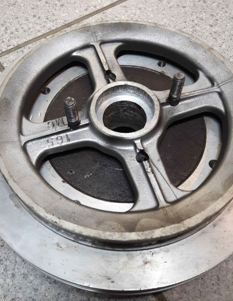

pour le moment, entre junkdealer et la PFNC25, c'est match nul, une poulie partout, extracteur au centre :-D
au depart
Rien que 6 étages
des visses sur la tranche, surement pour équilibrer, et 4 boulons au centre sur rondelle en fonte alors que le reste est en alu
et on se retrouve avec 3 poulies partout, par terre et sur l'arbre
la partie déposée, deux usinées + une rapportée avec ses rayons percés pour loger les 4 boulons
et la partie restée sur l'arbre, une a rayon et 2 usinées
un vrai mamaillou de la poulie qui a fait ce montage

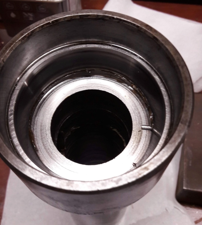

une fois la descente de la broche au max, on a cela
tout au fond on devine l'arbre canelé, et au milieu ce qui doit etre une extrémité du fourreau ? j'ai tourné un bout d'alu pour pouvoir appuyer un extrateur sur cet épaulement, mais rien ne bouge ....
J'ai regardé comment c'est d'origine, mais je ne sais pas trop ce qui est encore d'origine la dessus, mais normalement il y a une clavette ....
au depart
Rien que 6 étages

J'ai fini de démonter la bete, c'est vraiment de la belle mécanique meme le boitier de descente auto vaut son pesant de cahuettes
Mais il me reste une question bete, au niveau du roulement de la broche coté SA30
on voit la portée du roulement ci dessus, et contrairement a la portee du roulement du haut, celle ci tourne dans son logement assez facilement. C'est normal ? je pensais que cela devait etre genre H7G6, donc monté très serré, mais pas libre de tourner dans son logement
Ca tourne "pas tout seul" bien sur, mais si on force avec le doigt, ca tourne de maniere grasse, certes, mais si je contrains trop le coté conique, j'ai presque peur que ce soit cette portée qui fasse office de roulement dans le logement au lieu des rouleaux, je sais pas si je suis bien clair ?
Comme je suis une quiche en roulement, je préfère demander, comme le roulement n'est pas marqué, je ne pense pas le changer
