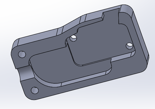

bonsoir,
allez, je m'y suis mis et j'ai réalisé, sur le dessin pour le moment, ce boîtier.
qu'en pensez-vous? j'attends vos avis avant de passer à l'usinage!
il serait réalisé par usinage de 2 demi-pièces de 8 mm d'épaisseur
l'ensemble serait maintenu en place par les 2 vis de fixation du fin de course pour un meilleur positionnement
les dimensions seraient:
L= 55mm
h= 29mm
ép= 16mm
pour la matière j'ai pensé à un genre de composite, chute de plaque de revêtement de façade, je pense que cela fera l'affaire!
L= 55mm
h= 29mm
ép= 16mm

Salut Silky
Ouai ça à de la gueule, donc la fixation se fera avec les vis qui traversent le contact, c'est bien mais c'est du M3 et si tu dois percer et tarauder en M3 c'est pas toujours évident.
Sinon tu as encore une cn pour faire ça?
Bravo pour l'idée et le dessin

bonjour c.phili,
oui je possède encore ma cn pour réaliser l'usinage.
oui j'ai donc prévu la fixation par les vis de passage du capteur pour plus de rigidité pour maintenir la position du capteur, sinon il faut être sûr qu'il ne puisse pas bouger à l'intérieur du boîtier lorsqu'ils seront sollicités.
il y a aussi la solution comme tu as fait de prévoir des pattes latérales pour y adapter une vis de M5 ou M6, et aussi une lumière pour avoir du réglage mais cela augmente les dimensions, cela reste possible et dans ce cas le capteur serait fixé uniquement à l'intérieur avec deux écrous noyés dessous, il me faut vérifier la place et l'épaisseur restante.Je vais essayé avec le dessin pour voir le résultat.
silky
silky

Pour le maintien du câble, comme il faudrait vraiment un petit press étoupe, j'ai refendu un écrou de 6 et je l'ai serré sur le câble une fois en place, comme ça ça tien bien et ça ne crée pas de surépaisseur à l'extérieur

moi pour le câble comme j'ai prévu 2 demi-pièces je pensais usiner plus petit que le Ø du câble de manière à obtenir un pinçage

Pour ma part, j'avais utilisé un bout de corian pour faire un petit boitier (pour mon laser de mise à 0) ; ça va pas mal, et c'est taraudable.
Re: C'est parti pour 3 CNC et leurs contrôleurs
Par composite, tu veux dire du Trespa? C'est clair que ça s'usine bien mais les fraises prennent un coup, il faut du carbure
Du corian c'est le grand luxe
Je suis bien tenté d'essayer d'usiner quelques boitier à, la cn, je viens d'acheter sur usinages du plexi de 10mm d'épaisseur, ce serait sympa d'en faire des transparents
