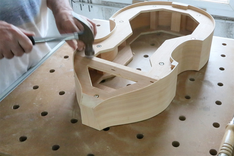

Et pour terminer, je rectifie le plan avec ma cale à poncer géante! Une plaque de MDF avec du papier de verre collé à la néoprène.
[Lutherie] Viole de gambe à 7 cordes. - Page 5 Sans_t43
Un des moments les plus plaisant! Le démoulage! Un petit coup sec de ciseau, et ça lâche.
[Lutherie] Viole de gambe à 7 cordes. - Page 5 Sans_t44
Quelques petits coups de marteaux...
[Lutherie] Viole de gambe à 7 cordes. - Page 5 Sans_t47
... Et ça sort tout seul!
[Lutherie] Viole de gambe à 7 cordes. - Page 5 Sans_t46
Mais c'est que ça prend forme! drunken
[Lutherie] Viole de gambe à 7 cordes. - Page 5 08_aou11
