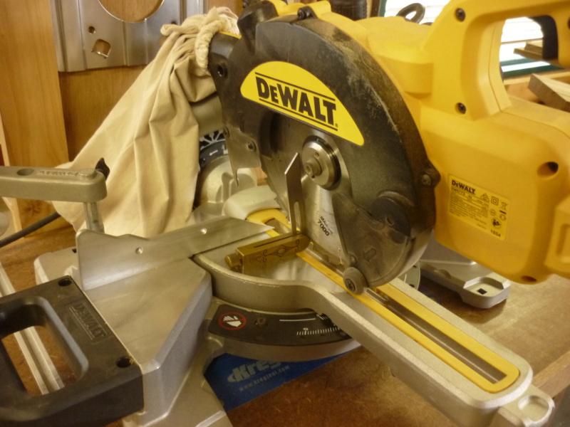

Tronçonnage avec une scie à onglet que je me suis offert pour les travaux et dont je suis bien content. Elle est compacte mais permet quand même de couper des pièces de bonne largeur.
Escalier pour monter en bas - Page 3 P1080417

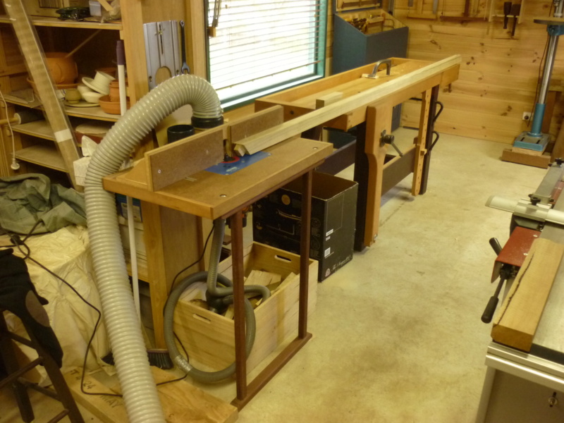

Report des angles sur la scie a onglet. Et ici sur le guide de la dégau également, pour les pièces de fixation de la contre marche.
Escalier pour monter en bas - Page 3 P1080424
Escalier pour monter en bas - Page 3 P1080425
La rainure sous les marches est usinée à la défonceuse sous table. Il ne faut pas se planter quand tout est trapézoïdal et tracer les bons repères pour arrêter les rainures au bon endroit !

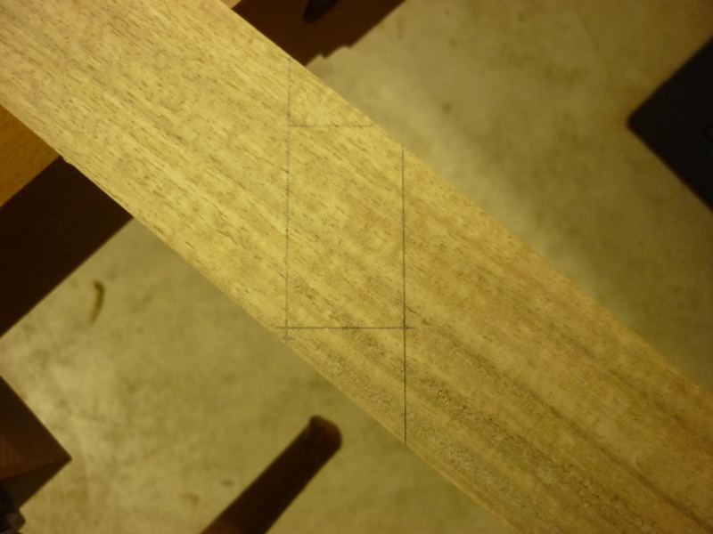

Traçage des tenons.
Escalier pour monter en bas - Page 3 P1080441

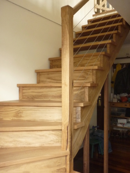

Pour emboiter les tenons de la main courante il a fallu déplacer le poteau d’angle (et le limon sur jour qui y est collé). Donc maintenant montage définitif, en commençant par la marche d’angle.
Escalier pour monter en bas - Page 3 P1080458
Dans le détail cette marche est en partie embrevée dans le poteau, l’autre face étant posée sur un appui collé et visé,
Escalier pour monter en bas - Page 3 P1080510
