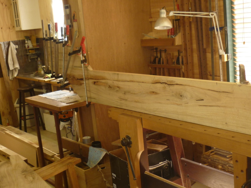

D’abord quelques photos de la fabrication de la rembarde, sans difficultés mais qui m’a quand même pris plus longtemps que je ne pensais.
Pour le bois j’ai utilisé du Marri recyclé, une vieille charpente, provenant possiblement d’une église à ce qu’on m’a dit ! Pas trop de photos du debut mais les morceaux ont été refendus à la scie à ruban et rabotés à la rabot dégau.
Pour ce qui est des poteaux je n’en avais qu’un en marri acheté avec le bois pour l’escalier. Pour les autres, comme je ne pouvais pas trouver du marri en 80mm d’épais j’ai acheté une poutre en wandoo, un autre eucalyptus local (un bois de densite de 1,3, mon poteau d’arrivée fait 18 kg !).

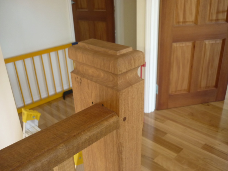

Quelques photos du poteau d’arrivée qui sera en haut de l’escalier. J’ai decidé d’y faire un peu de deco.
La finition de tous les élements est faite au rabot (surtout pour éviter la poussiere de poncage) et au fur et à mesure je monte la rembarde à blanc dans l’atelier. A la fin il ne reste pas trop de place !

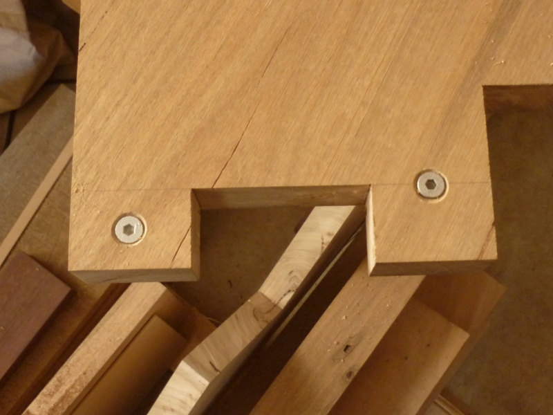

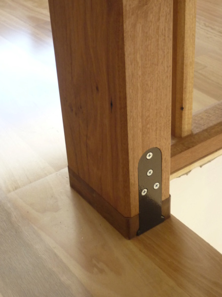

La piece qui sur laquelle est fixé le poteau d’arrivée est en fer plat de 8mm, des chutes que je recupère dans une boite qui fait des découpes au laser, que j’ai percées puis faites souder.

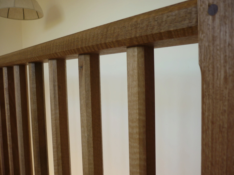

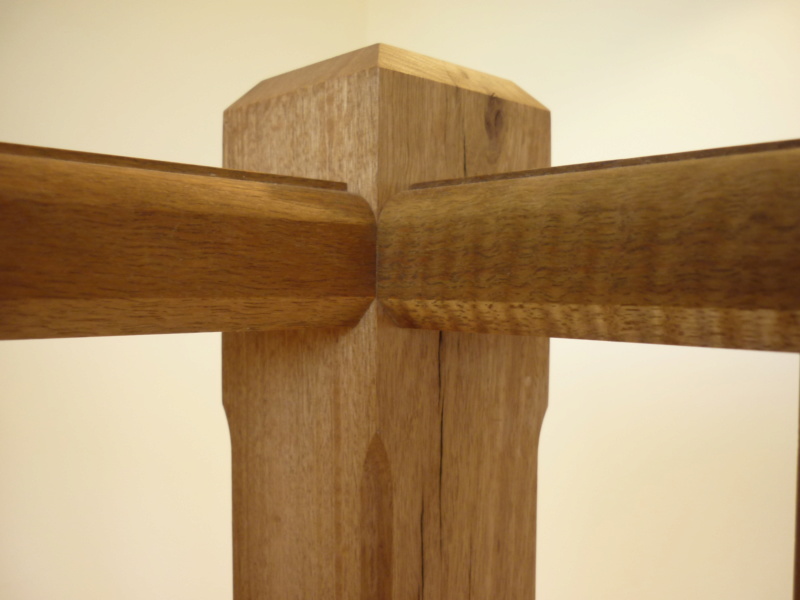

Détail des assemblages des mains courantes, si ça s’appelle comme ça, avec les poteaux. Et détail des moulures realisée à la défonceuse sous table et à la dégau pour les chanfreins.
La ‘lisse basse’, assemblée par enfourchements a été collée à l’atelier avant d’etre vissée au sol.
Detail de la fixation du poteau d’arrivée, double tenons collés, et vissage sur la pièce en acier.

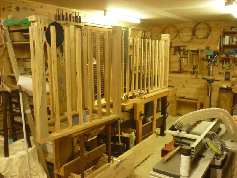

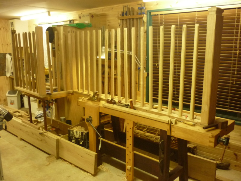

En cours de montage : collage des balustres.

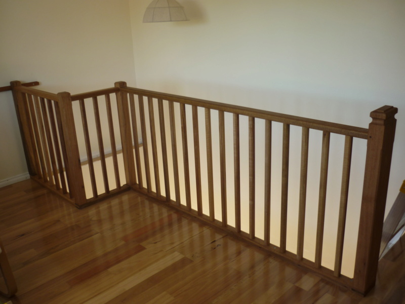

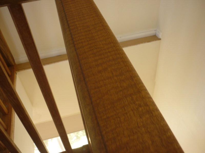

Puis quelques photos de la balustrade terminée le marri est ondé par endroits ce qui rend pas mal. La fixation du poteau d’arrivée est bien rigide.

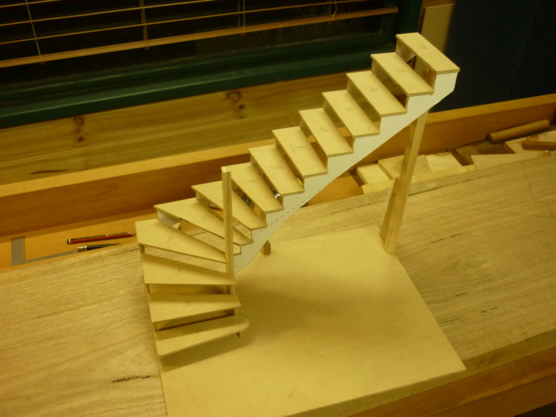

Pour commencer je vous montre ce que j’essaye de faire, un escalier à crémaillère quart tournant à marches balancées. Il y aura un placard en dessous en partie donc des contre marches à cet endroit seulement. J’ai fait une maquette rapide en MDF juste pour verifier que mon dessin n’avait pas d’erreurs. La maquette m’a permi de voir quelques trucs à modifier.

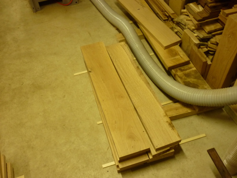

J’ai commencé par raboter le bois pour les marches puisque l’épaisseur des marches influe sur la profondeur des découpes à realiser dans le limon. Mes marches feront 33mm d’epaisseur. Elles sont en tuart un autre eucalyptus local.

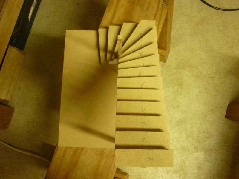

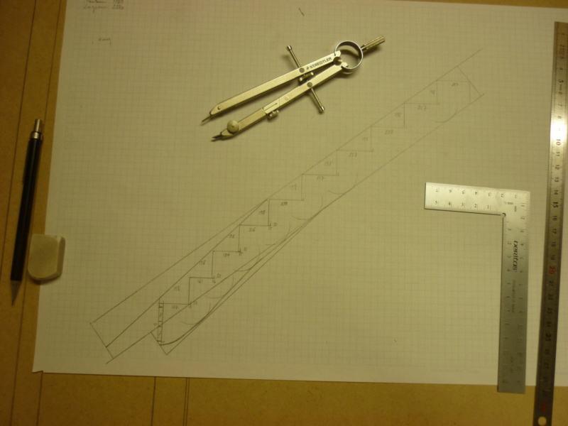

Je ne savais pas trop par ou commencer alors j’ai d’abord tracé une épure sur des plaques de mdf de 3mm. En fait je me suis rendu compte par la suite que c’est indispensable pour pouvoir avoir la precision necessaire dans les dimensions (que je ne pouvais pas avoir sur mes plans au dizième tracés à la main).
Apres l’épure le premier limon, tout petit, realisé sans trop de problèmes si ce n’est que j’ai l’habitude de travailler le bois soit de fil soit de bout mais en diagonale c’est assez différrent, dans un sens ça va bien, dans l’autre, pas du tout.

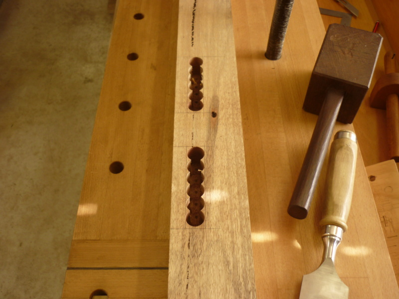

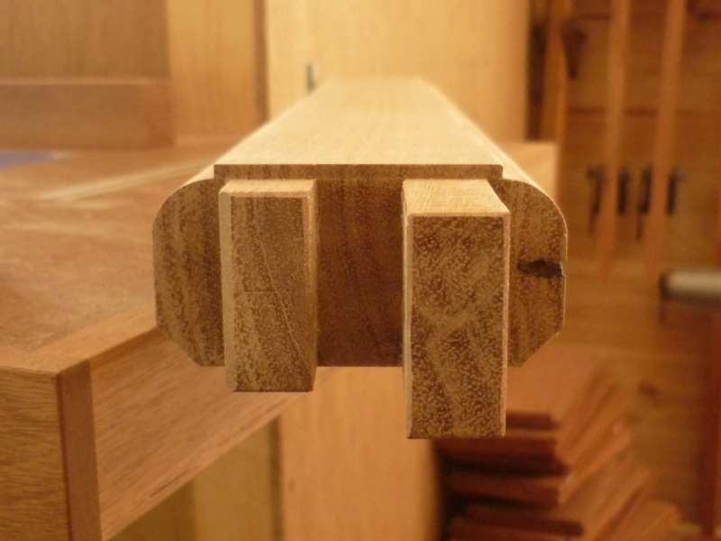

L’assemblage avec le poteau central est à tenon et mortaise. J’ai coupé les tenons sur le limon en premier puis j’ai mis en place les pieces sur le sol de la cage d’escalier au niveau à bulle pour tracer la position des mortaises. Je rattrape par la même occasion la difference de niveau entre le pancher au niveau du poteau et au niveau du mur (5mm).
Percage des mortaises à la PAC avec une mèche Forstner puis équarissage au ciseau et au bédane.

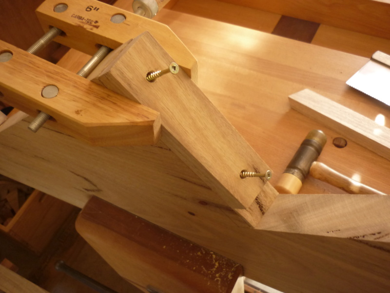

J’ai fait mes découpes verticales au mauvais endroit, et comme je me suis basé sur une marche pour tracer la suivante et que j’ai refait le même connerie les erreurs s’additionnent et il finit par manquer 60mm au bout. Pas content !
Resultat flipots collés et vissés, je mettrai des bouchons pour cacher les trous.

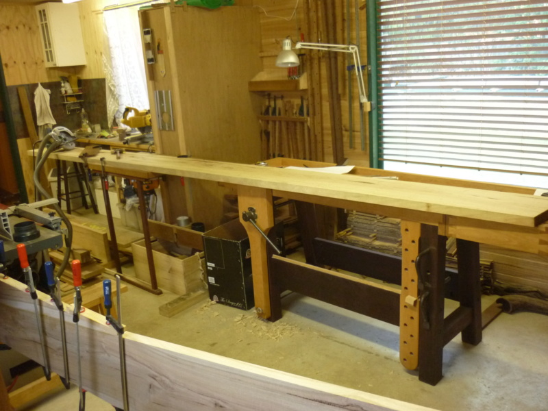

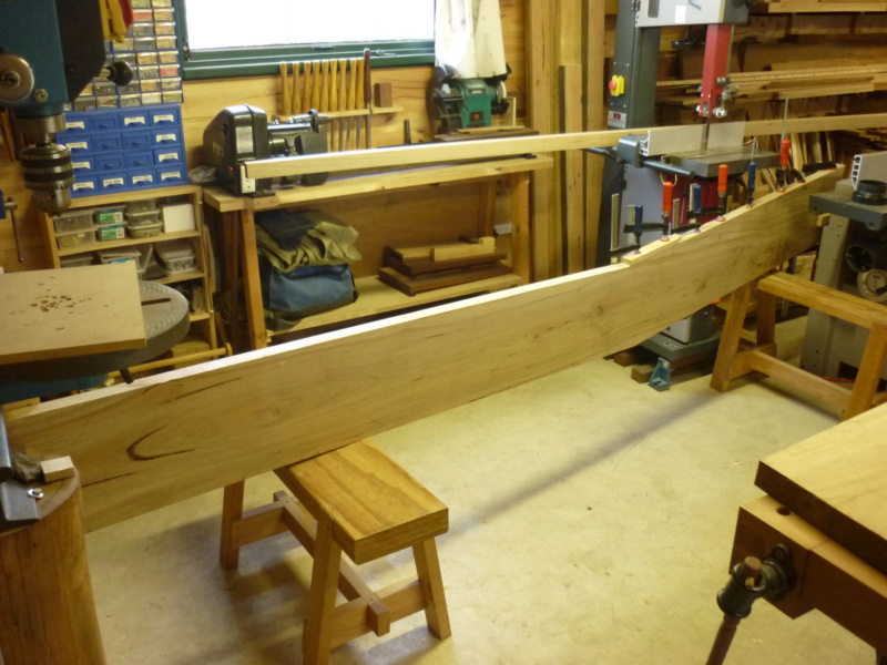

Ja passe ensuite au faux limon. Une chose qui marche bien dans mon atelier c’est d’avoir la table de defonceuse au même niveau que l’établi. Pour des pièces de cette longueur (4.2m) ça me sauve.
Découpe et collage d’une pièce biscornue pour pouvoir obtenir la courbe nécessaire.
Je dois aussi rajouter d’autres morceaux, collés avec des tourillons là aussi.

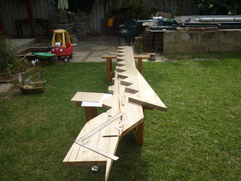

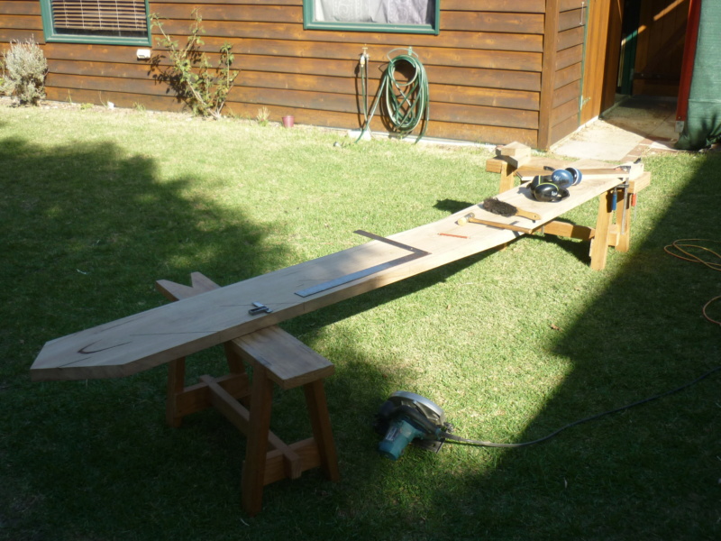

La decoupe des limons s’est faite dans le jardin, l’aspiration de poussière étant très médiocre sur la scie.

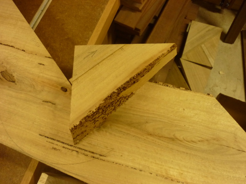

Avant de découper le faux limon je superpose le limon sur jour et je constate une petite difference de niveau des marches inférieures dû à des imprécisions de traçage (je vous passe les details mais le traçage n’est pas facile quand on est sur la partie courbe et qu’on ne peut plus utiliser de fausses équerres).
Sur la photo précedente on voit bien la veine de résine qui va poser probleme.
Résultat après découpe j’ai une marche qui fait ça. Les boules !
Du coup j’ai plus confiance dans le reste du limon et je decide de couper les marches affectées et de renforcer le bas du limon avec des chutes. C’est vite écrit mais j’ai perdu deux jours avec ces histoires et je suis un peu degouté.
Decoupes des marches qui ne me plaisent pas.
Et rajout de renforts collés et vissés sur le bas du limon. Heureusement que ça sera dans un placard !

superbe le début ,chapeau bas môssieur un escalier c'est pas facile à faire , l'exercice est complexe mais tu a l'air de t'en sortir avec dextérité malgré les petits contretemps et quelques flipots
quelques petites questions
le Narri avec une densité de 1.9 et de la résine ?? c'est donc un résineux ?, (très belle déduction n'est ce pas. mais je ne connais pas du tout cette essence ) qui doit avoir une très bonne résistance au bébêtes elles doivent ce casser les dents la dessus ? et les outils aussi
j'aime beaucoup ta petite fausse équerre elle est superbe c'est une fabrication perso ?
et pour la scie circulaire tu lui met 2 aspiro au cul pour traquer la moindre particule de sciure ?
bien cordialement

Pour la fausse équerre, je vais couper l'herbe sous les pieds de JOV. C'est un fabricant australien, mais il a un gros défaut, le prix : https://www.vespertools.com.au/sliding-bevels/ même si c'est en aus $
Tout ses outils sont sublimes.

ouah, c'est joli, mais ça pique, même en $ australiens.
Apparemment, le marri n'est pas un arbre à résine (pas un résineux, quoi) mais un arbre à gomme. Il s'appelle aussi Port Gregory gum tree, ce qui est parlant.

Hello,
Heureusement le marri des limons n’a pas une densité de 1,9 sinon je n’aurais pas pu les porter. C’est les poteaux de rambarde qui sont en wandoo qui sont vraiment dense. Le bois des marches aussi est lourd mais sans veines de gomme/résine qui sont parfois présentes dans diverses espèces d’eucalyptus et souvent très fréquentes dans le marri. Du coup mes limons ont relativement peu de veines, juste une vraiment grosse exactement là où il faut pas.
La tentative d’aspiration sur la scie circulaire vient du fait que l’aspiration par l’embout prévu à cet effet est absolument inefficace, j’ai donc tenté de récupérer de la sciure sur le côté où elle sort le plus. En fait c’est pas vraiment la sciure que j’essaye de limiter mais la poussière fine qui a recouvert tout l’atelier et donc mes poumons aussi.
Les excellents outils Vesper sont en effet chers. Ils sont fabriqués par un mec, sympa en plus, dans son atelier. Ayant discuté avec lui de la différence de prix entre ceux qui ont des incrustations en bois et ceux qui n’en ont pas, elle est très simplement basée sur le temps supplémentaire que ça lui prends et il ne se paye pas une fortune a l’heure (pour l’Australie). Ne dit-on pas qu’un prix s’oublie vite et que seule la qualité reste, d’ailleurs je ne me souviens pas combien je l’ai payée mais ça fait 9 ans que je prends plaisir à l’utiliser !
