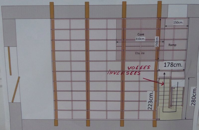

Nous avons un nouveau grenier au-dessus du plancher du garage pour offrir un espace de stockage bien nécessaire. Pour le moment, il n'y a qu'une échelle d'accès. Difficile pour les articles lourds. Donc, le projet sera de créer un escalier pour accéder au grenier.
Bien que j'ai lu de nombreux livres et regardé plusieurs vidéos sur la conception et la construction d'escaliers ainsi que de consulter tous les sujets sur le site MB, je dois admettre que c'est mon premier escalier et je suis un novice.
J'aimerais recevoir vos commentaires sur la conception et la construction d'un escalier pour relier le plancher du garage avec un grenier. Des photos de l'espace suivront, ainsi que des idées de conception préliminaires.
Les bases. La hauteur du grenier est de 2,79 mètres. La largeur du garage est de 6,9 mètres. Il y a de grandes poutres de chêne qui traversent le garage avec un espacement de 2 mètres. Ce sont 2,3 mètres au-dessus du sol. En raison de la marge limitée, les escaliers doivent monter entre les poutres. Un côté du garage est occupé par une cuve pour le chauffage de l'huile. Laisser un espace pour la marche, donne un espace utile pour les escaliers de 1,8 x 2,4 m au sol.
Une solution qui s'inscrit dans l'espace disponible est une forme en U avec un palier s'installera dans cet espace avec deux longueurs d'escalier, le premier court et le second, plus long avec une plate-forme de 1 m de large à 1,17 m. Marche 24 cm sur le premier set et 26,4 sur le second avec une hausse de 19,5 cm. La largeur des escaliers sera de 81 cm à l'extérieur. Les marches sont fermées par le limon et sont ouvertes à l'arrière (pour mes grands pieds).
J'ai suivi de près le projet d'escalier temporaire permanent de Grosb et j'emprunterai autant d'idées que possible! Merci Bernard. Comme il s'agit d'un garage, les escaliers seront utilisés avec des chaussures rugueuses et comme il s'agit d'un garage, il n'y a pas besoin de limon exotique. La broche Sylvestre a l'air bien et a un prix raisonnable. Pour le marché, peut-être hetre est un bon ajustement car il est moins cher que le chêne par presque aussi dur.
Je me réjouis de vos commentaires.

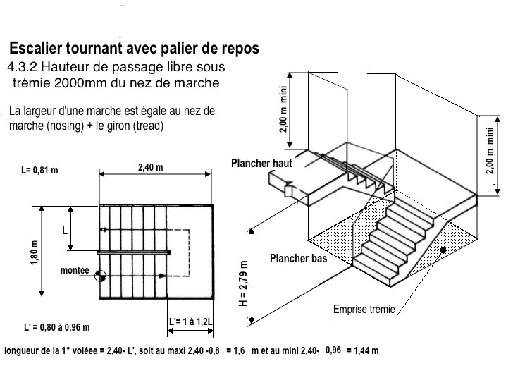

Bonjour Woodbutcher,
Votre projet m'interpelle et appelle quelques réflexions.
Les escaliers en charpente ont de préférence des hauteurs de marches égales, ou n-1 marches égales, la marche au départ étant différente ou n-2 marches différentes, départ et arrivée. La différence de hauteur ne doit pas dépasser 16 mm.
La longueur du giron préférentiel est de 27,5 cm à respecter ou à approcher dans la mesure du possible.
Pour définir le nombre et la hauteur des marches en fonction du giron, il faut déterminer la longueur de la ligne de foulée. Pour un escalier à palier de repos on peut l'assimiler à un escalier droit (je compte le palier comme une marche).
La longueur de la ligne de foulée se détermine à l'aide de la formule suivante.
L = longueur ligne de foulée
N = nombre de marches
l = largeur de la marche on prend dans ce cas la largeur du giron.
L = l(N-1)
J'ai repris votre croquis et reporté vos indications tel que je les ai compris. Si ce n'est pas ça corrigez-le.
Cordialement.
Valoris.

re: taille pour escalier
Valoris,
Merci pour les informations standards et le dessin. C'est très clair.
Est-ce que 16cm est la hauteur recommandée de marche à marche? J'ai vu 18 comme un maximum recommandé en France, 22 au maximum au Royaume-Uni et 19,5 aux États-Unis. J'ai mesuré nos escaliers à l'intérieur de la maison, qui sont raides mais pas difficiles, qui ont une hauteur de 19,7 et une marche de 24 cm. Les escaliers ne seront pas utilisés régulièrement car il s'agit d'un espace de rangement.
Il y a deux contraintes à considérer. Le premier est le passage entre l'escalier et un etegire et cuve (voir les dessins ci-joints). J'aurais besoin de 2 mètres pour déplacer du bois dans une brouette dans la chaufferie. Il y a une rampe du sol du garage jusqu'au niveau de la pièce. Cela laisse 2,3 m pour la partie inférieure de l'escalier et la plate-forme.
Le second, est la largeur de l'ouverture dans le grenier. Notre entrepreneur a terminé le plancher avant d'avoir terminé les dessins préliminaires. Ainsi j'ai une ouverture de 2,8 mètres. C'est la longueur de l'escalier supérieur et de la plate-forme. Il est possible de raccourcir l'escalier, mais pas plus longtemps.
Merci pour votre réponse. Je retravaille le design pour voir comment le faire comme vous le suggérez.

Re: Escalier pour le garage et grenier
Bonsoir Woodbutcher,
Selon mon aide-mémoire (du temps ou j'était à la planche) pour qu'un escalier soit dans des inclinaisons normales, la pente doit être comprise entre 20 et 45°.
Au-delà des 45° il s'agit plus d'escalier de machinerie.
Les normes françaises (NF P01-10 et 01-11) disent que pour qu'un escalier soit considéré comme confortable, la hauteur et la largeur des marches, doit répondre à la formule suivante :
Deux hauteurs de marche + une largeur de marche doit avoir une valeur comprise entre 60 et 64
2H+L = 60 à 64. En moyenne 63
Sur le plan il y a une première volée qui a des marches de 24 cm de large pour une hauteur de 19,58 cm.
(2x19,58)+ 24 = 63,16
La seconde volée a une largeur de marche de 25,6 pour une hauteur de 19,65
(2x19,65) + 25,6 = 64, 9
Monter la première volée sera aisé, la seconde sera sans doute un peu moins confortable, les dimensions du palier sont correctes.
L'escalier est bien conçu.
Reste à voir la qualité de la réalisation.
Cordialement.
Valoris.
Bonjour Valoris,
Merci pour vos commentaires et votre perspicacité. J'apprécie beaucoup votre partage des standards français.
J'avais essayé d'éviter une modification du sol, mais je peux voir que l'ouverture est trop longue. Un insert de 25 cm résoudra le problème avec le deuxième escalier. La hauteur et la largeur de la marche du deuxième vol seront les mêmes que la première.
Quant à l'exécution. Eh bien, je ne veux pas me ridiculiser dans ce forum

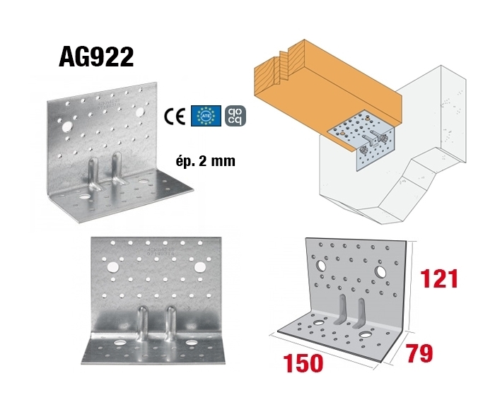

source pour les supports métalliques?
L'un d'entre vous pourrait-il suggérer un bon fournisseur de supports pour fixer les poteaux sur du béton? Les poteaux doivent être à quelques millimètres au-dessus du béton pour éviter tout transfert d'humidité. Il y a quatre poteaux carrés et deux rectangulaires pour la base du limon.
Le béton n'est pas de niveau. Il y a une différence d'élévation de 3 cm d'un côté à l'autre.
Merci d'avance.
bonjour Woodbutcher
voici des réglables.
celui-ci peut rentrer dans le limon ou poteau --
https://www.google.fr/search?q=support+poteau+reglable&source=lnms&tbm=isch&sa=X&ved=0ahUKEwjljfW61e_WAhUGXhoKHQdiDSsQ_AUICygC&biw=1366&bih=637#imgrc=mAclgyDINuqqpM:
Bonjour ,
Je pense que la solution la plus simple à mettre en oeuvre est de fixer (vis ou tirefond) les poteaux par deux équerres solides
chevillées dans le béton.Tu poses les pieds sur une cale en bois (par exemple 1cm pour l'écart avec le sol et 1+3cm pour compenser la différence de niveau) la cale est retirée après fixation des poteaux. J'ai pratiqué plusieurs fois de la sorte et j'avais fait
faire les équerres dans des cornières asymétriques , forées au diam des chevilles et tirefonds.
Oui par exemple. Voir les dimensions disponibles .

pour la fixation des poteaux
il y a aussi la possibilité de mettre un bon tire-fond sous chaque poteau faire un trou dans la dalle d'un diamètre légèrement supérieur à la tête du tire-fond , un autre perçage en biais en diamètre 8 ou 10 mn (pour canule d'injection cheville chimique ) qui rejoint le premier , l'escalier une fois posé et calé en bonne place injecter la cheville chimique par le petit trou dans le grand , c'est une fixation invisible
sur cette photo le tire-fond sera noyer dans du béton une fois le coffrage de l'angle fini mais le principe est identique = noyer le tire-fond dans un liant
Votre projet m'a intéressé, aussi je l'ai examiné attentivement et je vous propose une solution un peu différente, avec deux volées identiques et une largeur de marche presque standard.
Ci-joint le résultat de mes délires.
La hauteur des garde fou est de 1m. Espace entre barreaux 11cm maxi
Dans la mesure du possible les sections de bois sont standard. Échelle de plan 1/30°.
Cordialement.
Valoris.
PS: mon calcul porte sur une hauteur entre plancher de 2,8 m. Il y a donc 1 cm à ratraper sur une ou deux marches au choix.

Permettez-moi tout d'abord d'exprimer ma gratitude pour les suggestions créatives! Je suis époustouflé!
Jean Luc, j'ai une question au sujet de la capacité du grain final du poteau à maintenir l'intégrité de la hauteur dans le temps. J'aime bien cette solution, tout comme celle du projet de loi 51. Les deux permettent d'ajuster la hauteur avec une base inégale.
Quant à l'écriture en français, je dois être honnête. Je suis encore un bébé. Il faudra de nombreuses années avant que je puisse parler et écrire couramment. DeepL et Google sont mes amis! J'aurai le mérite d'avoir acquis un vocabulaire technique fantastique sur le site du MB. Les verbes perplexes, mais les mots techniques viennent couramment! Merci à vous tous pour l'éducation!
Valoris, je suis honoré que vous preniez le temps de donner autant de détails et de perspicacité. Je vous remercie.
La dimension de la passerelle pour la brouette de 2 m est basée sur la distance nécessaire pour tourner un coin et monter une rampe. Je vais ajouter une photo dans un instant. Au fond du garage, entre la cuve et l'étegire et le mur du fond se trouve l'entrée de la chaufferie, où nous stockons le bois pour l'hiver. C'est une marche en béton et une rampe en bois. C'est une grande distance entre la chambre chauffage et le garage. Il est nécessaire de faire pivoter la nacelle à 90 degrés du trottoir pour monter la rampe avec un chargement de bois complet. C'est la raison d'être du sentier de 2 mètres.
Une question. Quelle est la raison pour laquelle les deux vols ont la même hauteur? Plusieurs des escaliers en forme de L ont des dimensions très inégales? En tant que novice, c'est un mystère pour moi.
Merci de votre indulgence.
Meilleures salutations,
Ron
Vous demandez pour quel raison privilégier une construction symétrique ?
La raison la plus évidente est d'éviter des désordres résultants de différences de charges trop importantes.
Vous avez une volée qui est 1,5 plus longue que l'autre ce qui veux dire qu'à section de bois égale, elle sera 1,5 plus lourde. Les sections de bois de votre construction devront être sélectionnées pour la charge la plus élevée.
Si la résistance au sol de votre local est faible, il y a un risque de poinçonnement au niveau des poteaux les plus chargés, descente de charge déséquilibrée. Vous devrez prévoir des poteaux de soutien au centre du palier pour tenir compte de cette charge et éviter une déformation du plancher.
En suite les autres raisons sont la simplicité et la rapidité de conception et de mise en œuvre par l'utilisation d'éléments standardisés qui font gagner du temps et de l'argent.
Autre remarque sur votre plan il y a une étagère devant une cuve FOD, pourquoi ne pas la déplacer pour libéré le passage?
