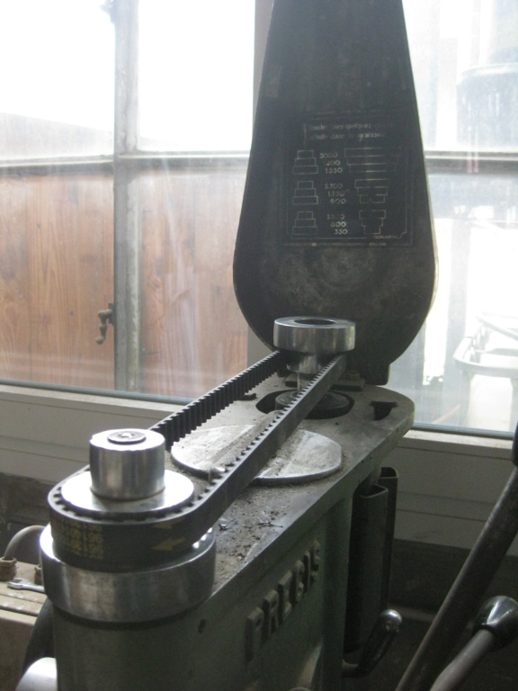

Je n'ai peut être pas utilisé les bons termes et ai peut être confondu galet, poulie & Cie.
Voici donc le visuel
![Passage d'une perceuse à colonne du 380v au 220v - Page 2 Img_6514](https://i.servimg.com/u/f39/20/31/75/72/img_6514.jpg)
Je disais simplement que je n'avais que la pièce permettant les 3 vitesses et non les 3 pièces que l'on trouve sur les schémas de nos capots respectifs permettant 9 vitesses en les interchangeant.
D'ailleurs, en passant, connaissez vous une méthode empirique pour calculer le nbr de tour/min réel de la machine ?
Je ne sais pas mes valeurs sont tjs d'actualité après le passage tri/mono.
Concernant le bruit de fond, je précise qu'il ne s'entend qu'à l'arrêt lorsque la machine est sous tension, en veille quoi !
C'est vraiment très léger mais suffisant pour que je me sois demandé à un moment si c'était pertinent de la laisser sous tension en permanence.

Salut à tous....donc ce n est plus un montage d origine,ça a été modifié,domage,
- Messages : 9756
Points : 10700
Re: Passage d'une perceuse à colonne du 380v au 220v
En cherchant bien tu doit trouver il y en a même aussi au mètre a coller .Bien plus souple que celle que tu a monter sur la tienne.
Demain je te prends les mesures de la mienne (de la courroie) si tu veux.
Pour les poulies cela doit être des options pour la machine .Au début je pensais que l’on pouvais faire l’inversion de celle de devant et l’arrière mais non le montage n’est pas le même.
Pour le bruit met le doigt sur le transfo il est possible que tu le sente vibrer cause du bruit qui est masquer par celui de la machine en rotation.
A++
Bob

Poulie broche 38 60 80
Poulie moteur 80 72 52
Courroie épaisseur 2 largeur 21 longueur (périmètre) 970
Donc la configuration du milieu dans mon cas
A++
Bob
A++
Bob
bob47- complétement accro
- Messages : 2565
Points : 3345
Localisation : THONON
Parfait, merci de ta mesure.
J'en ai profité pour mesure la mienne (pas pour savoir qui a la + grosse, hein !) : 990 mm mais elle est + épaisse.
Donc c'est cohérent.
Je vais donc m'orienter vers ce modèle là pour rester fin car la version agraphable est à 4mm d'épaisseur minimum là où la mienne et ses 5mm d'épaisseur empêche la fermeture du capot sur le gros galet de la poulie broche.
En digressant un peu, j'ai aussi mesuré mes tailles de poulie.
De mon côté, j'obtiens :
Poulie broche 29 50 77
Poulie moteur 80 60 34
Les ratios obtenus dans mon cas pour les 3 vitesses sont 34/77, 60/50 & 80/29
soit en proportion dans mon cas : 1(vitesse lente), 2.71 (vitesse moyenne), 6.24 (vitesse rapide)
Ce qui, si on part de la vitesse lente annoncée à 350 tr/min, nous propose une vitesse mesurée 350/948/2184
C'est assez cohérent avec le schéma du bas (350/800/2100 tr/min)
Avec tes mesures, les ratios obtenus pour les 3 vitesses sont 52/80, 72/60 & 80/38
soit en proportion : 1(vitesse lente), 1.84 (vitesse moyenne), 3.23 (vitesse rapide)
ça colle en effet plutôt avec la version du milieu comme tu l'as dit dans tes données.
Si on part de la vitesse lente annoncée à 600 tr/min, on obtient une vitesse mesurée 600/1104/1938
le schéma du milieu annonce 600/1150/2700 tr/min
Si on part du postulat (qu'on n'a pas vérifié) que les poulies sont d'origine, nous avons donc sans doute des options de poulie différentes.
Je vais maintenant essayer de mesurer la vitesse réelle de ma perceuse pour connaitre les 3 vitesses dont je dispose.

Mon moteur tourne a 1000tr/m
D’après mes calcul sa donne 650 1200 2150
De toute manière s’est un peut chipoter sur quelque tours.
Perso je prendrai un ficelle par exemple dans ton cas 990 pour faire un mesure pour être certains que la course du tendeur est bonne pour toute les vitesses avec cette longueur et sans aller toucher le capot.
A++
Bob47
oui, t'as raison pour la mesure.
Je vais contrôler tout ça avec une ficelle.
Mon moteur annonce 950 tr/min.
as-tu une idée si le passage tri/mono peut influer sur la vitesse de rotation ?
J'ai donc commandé une courroie en 925 mm reçue avant-hier.
Elle rentre au poil sur les 3 galets !
Et surtout, maintenant, je peux refermer le capot en petite vitesse.
Merci de tes conseils et de tes mesures.
