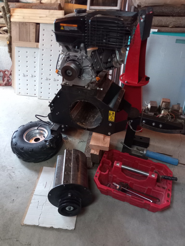

Pour les futurs constructeurs voici le mien démonté. Au bout d'un an d'utilisation j'ai trouvé mes 2 lames bien abimées, j'ai pensé qu'un ou des petits cailloux devaient être rentrés dans le tambour pour les mettre dans cet état alors j'ai démonté pour nettoyer.
Résultat: rien du tout. J'ai un petit bosquet de bambous et j'ai fais un gros nettoyage mais c'était du bambou gris mort qui cassait sous la main, ensuite j'ai nettoyé mes 300m de haie envahie par le lierre, peut-être il y avait-il des cailloux dans le lierre quand je l'arrachais de terre ? je ne sais toujours pas. Il m'en reste à faire mais je le brulerais.
N'ayant pas pu encore démonter et pas essayé de les affuter je ne sais pas si c'est du fer à ferre les ânes, je donnerai mon verdict plus tard. Le broyeur m'à été vendu avec deux courroies et deux lames supplémentaires.
Si les ingénieurs avaient réfléchi un peu plus longtemps ils auraient pensé à mettre une trappe de visite en dessous, çà a aurait évité de tout démonter.
Pas moyen de dévisser ces satanés boulons qui fixent les lames, en plus c'est des têtes minces, le genre qu'on a vite fait d'abimer. Plutôt que d'insister lourdement et de faire du sale boulot je me suis résolu à commander une clé à choc électrique chez Ali, comme ce n'est pas le genre d'outil dont je me sers tous les jours j'ai pris chinois :
https://fr.aliexpress.com/item/4001130439697.html?spm=a2g0s.9042311.0.0.aae76c37NG0QNd
Petite info en passant, malgré la présence de graisseurs il n'y avait pas un pet de graisse sur les axes du tambour, à croire que la graisse est au prix de l'or en Chine. Donc messieurs les possesseurs... à vos pompes à graisse.
Autre info, positive celle-ci: pour l'instant je suis très content du moteur Loncin, il tourne comme une montre et au bout d'un an d'utilisation l'huile est toujours claire, jamais vu çà
En plus c'est le genre d'engin qu'on ne peut pas rôder, il faut le faire tourner à fond dés le départ pour broyer.
L'état des 2 lames:
L'enclume:
L'état des 2 lames:
L'enclume:
