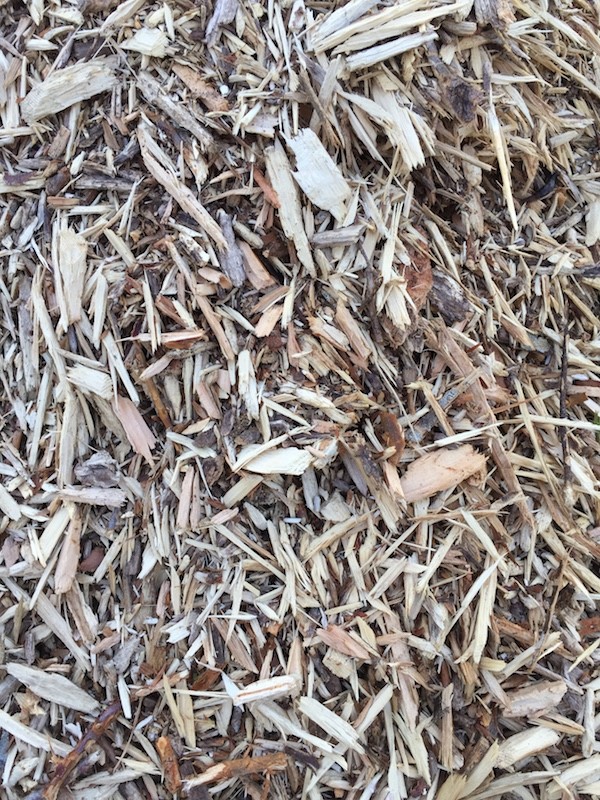

Nous avons deux broyeurs.
Le "gros" qui broie jusqu'à environ 10cm se fixe sur le 3 points du tracteur. C'est un Jean Pain. Rustique et robuste à souhait. Je pense qu'un 17cv sera malheureusement trop juste. Avec le 35cv, il m'arrive - rarement - de le bloquer. Nous l'avions payé dans les 5000 €.
le petit, est un Eliet Minor, Dulcinée l'aime bien, parce qu'elle se débrouille toute seule avec. Il broie jusqu'à 4,5 théoriquement, on peut faire un peu mieux en faisant attention. C'est un moteur Honda essence de 6,5cv. Ca vaut environ 2000 €.
Avec les deux broyeurs, on fait du BRF (bois raméal fragmenté). Nous avons presque 10 ans de recul et pas mal d'expérimentations sur le sujet, dont énormément reste à découvrir. Mais dans tous les cas, il est reconnu que c'est un fertilisant exceptionnel. D'autant que, en respectant certaines règles, la durée de fertilisation va de 5 à 10 ans. En d'autres termes tu peux n'amender que tous les 5 à 10 ans ton sol. Nous on fait plus souvent parce que le sol était pourri au départ, mais avec un bon sol bien vivant, ce n'est pas nécessaire.
Le broyat, c'est magique. Une fois que tu y as gouté, c'est terminé de bruler. C'est même une cause d'excommunication.
Voici les copeaux faits avec le Jean Pain
et ceux fait avec le Eliet

le process de broyage est différent entre le Eliet et le Super Pain. Le premier broie et déchiquète, voir le fil de Roger, c'est à dire que la branche arrive de face par rapport aux lames du broyeur, alors que le Super Pain opère un peu à la manière d'une trancheuse en prenant le bois légèrement de biais un peu comme une machine à jambon, sauf que le disque trancheur est remplacé par des couteaux tournant à 800/900 tours minute.
L'entraînement se fait automatiquement et sans besoin d'un entraineur supplémentaire. Sur ce type de broyeur, il est dans tous les cas nécessaire d'avoir des branches assez droites, donc déjà ébranchées. Pour ce qui me concerne, j'alterne petits fagots de branches de cimes et grosses branches.
Quant aux couteaux carbure, je n'en ai jamais utilisé. Il me faut un affutage par an avec les couteaux fournis avec le super Pain, et pour le Eliet, nous ne les avons jamais changés en 4 ou 5 ans. Je ne suis pas sûr qu'on puisse les affuter.

Le modele super 280
Commentaires de l'entreprise: Ce SUPER-PAIN 280 option 3 points tracteurs et micro-tracteurs, comprend un disque de 28 mm d'épaisseur à 3 couteaux.
Il a un poids de 90 kg et mesure 1,35 m de longueur, 1,26 m de largeur et 1,25 m de hauteur.
Le SUPER-PAIN 280 broie effectivement jusqu'à 7 cm de diamètre sans fatigue pour le broyeur.Le broyeur SUPER-PAIN 280 avec capacité de 7 cm peut paraître suffisant, mais il faut tenir compte que plus le broyeur est petit, plus la nécessité de préparer les branches est importante.
Dans le cas de branches difficiles (fruitiers, broussailles), il peut être intéressant d'envisager un SUPER-PAIN 450 pour améliorer l'ergonomie de travail.
Mon commentaire le 450 est trois fois plus cher!
