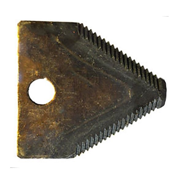

Les couteaux, tu comptes prendre quoi ? des couteaux tout fait ?

Concernant les couteaux, oui, je les achète tout faits. Y compris pour les couteaux marteaux.
Il s'agit de ceux là :
Ils équipent les broyeurs Timberwolf 150.
Les couteaux de broyage pour leur part ce sont des chinois, les modèles trapezoidaux que l'on retrouve dans pas mal de modèles, ils ne sont pas trop chers et semblent parfait pour mon modèle :
Au début, je voulais tous les réaliser dans de la lame ressort (récup de camion). Mais l'idée de les travailler m'a refroidi. Et puis il y a aussi une question de détrempe, tenue de coupe etc... Donc je suis parti sur de l'existant.

J'ai un petit broyeur 1500W électrique qui est basé sur le principe des 2 couteaux sur un disque (le disque est presque à l'horizontal), par contre attention, les couteaux ne sont pas "à plat" comme sur ton dessin ; comme pour un outil de machine, il faut leur donner un angle de coupe, ils doivent "pencher" vers l'arrière (l'angle déjà fait sur le couteau est donc la dépouille)
Je vais voir si je peux te faire une photo du disque du mien.
Edit: bon, les photos ce ne sera pas pour tout de suite, j'ai 2 batteries ... et toutes les 2 à plat
Re: Début de Conception pour la Fabrication d'un Broyeur de Végétaux
exact, ça ne m'avais pas frappé, mais sur mon viking ge 150, c'est pareil ! la dépouille est faible, de l'ordre de l'epaisseur du couteau sur sa largeur, mais elle y est :
- Messages : 14930
Points : 21887
Bonjour, vous avez raison.
Je n'ai pas encore reçu les lames, mais il me semble qu'elles sont déjà prévues avec la dépouille. J'entends par là que la surface d'appui n'est pas parallèle à sa face opposée, je ne sais pas si je suis clair.
Si tel n'étais pas le cas, il faudra leur fraiser leur logement...

Je suis propriétaire d’un caravaggi bio 90 qui est d’une conception proche, c’est une bonne machine.
J’ai plusieurs remarques à faire issue de mon expérience avec ma machine.
A mon avis il faut prévoir un rotor plus gros et plus lourd. L’inertie est primordiale, lorsque les branches sont grosses c’est l’élan du rotor qui permet d’aller au bout sans que le moteur ne ralentisse trop puis cale. C’est d’autant plus vrai avec un moteur de 8cv qui est vraiment le minimum en puissance.
L’embrayage est inutilement compliqué, une transmission directe à courroie marche très bien, en cas de blocage la courroie patine et protège le moteur, accessoirement le rapport de démultiplication peut facilement être modifié en changeant les poulies.
Il est préférable de ne mettre qu’un seul gros pallier avec deux roulements côté moteur, ça facilitera beaucoup le démontage, en effet il faut penser que les couteaux doivent être affûtés souvent si on veut une machine efficace (pour moi tous les 5 a 8 jours de travail suivant le bois). Et penser aussi au débourrage.
Sur le disque porte couteau prévoir une fente derrière les couteaux mais fermée, telle qu’elle est, en U, le disque va assurément se tordre.
Positionner les deux aubes de ventilation qui relient les disques juste en arrière des couteaux (toujours pour la rigidité)
Les fléaux triangulaires ne serviront à rien s’il n’y a pas une grille de calibrage qui bloque les gros morceaux pour que les fléaux les recoupent.
Prévoir un contre couteau également sur la partie verticale de la trémie.
Doubler l’épaisseur de tôle sur les 15 ou 20 dernier centimètres de la trémie pour éviter les déformations et l’usure liées aux chocs.
Pour le positionnement des trous de fixation des couteaux prévoir un débordement suffisant du couteau neuf sur la fente pour qu’en fin de vie après multiples affûtages les couteaux usés ne soient pas en retrait.
Prévoir une trémie assez profonde pour que même en mettant le bras dedans les doigts restent Très loin des couteaux et avec une bavette anti projection
Enfin bien penser qu’une machine comme ça ça cogne fort, ne pas lésiner sur l’épaisseur des tôles et soigner les soudures.
Bon courage !
Bon courage !
