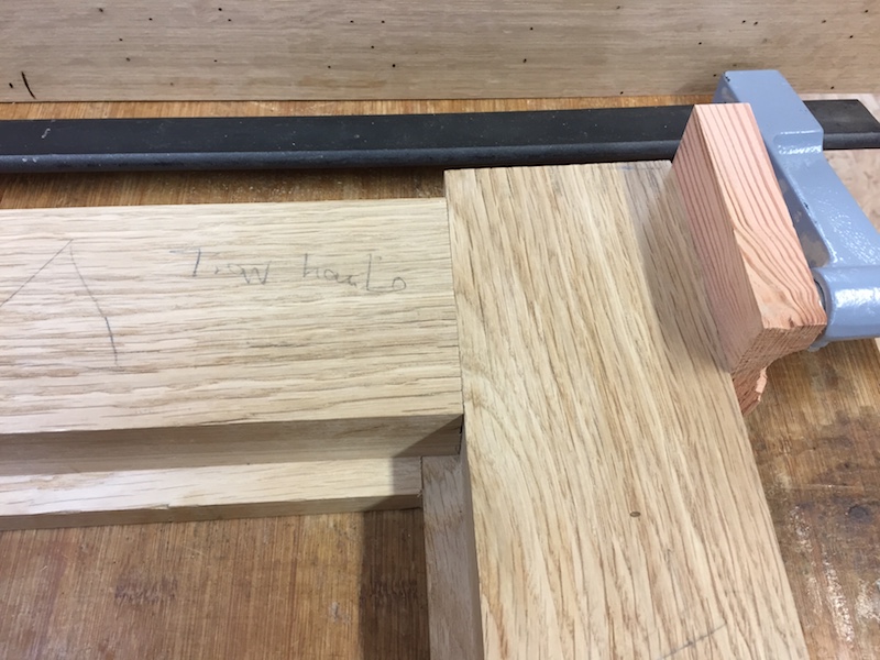

donc passage à la toupie pour essai des feuillures et de l'assemblage tenon/mortaise. Me souviens plus plus du nom avec la feuillure.
Et là, j'ai un petit problème d'équerrage. Pas méchant, mais quand même, p'têt 1/2 mil, à vue de nez. J'arrive pas bien à caler le guide d'équerre, il faudrait un double blocage, parce qu'on dirait qu'il se dérègle un peu.
pourtant, quand je règle le guide d'onglet, c'est nickel. Ensuite, pour le toupillage, presse pour maintenir le bois bien plaqué sur le chariot, et serre-joint pour le maintenir contre le guide...

si un généreux bienfaiteur pouvait éclairer ma lanterne, avant que j'en chibre une dizaine, je lui vouerais une reconnaissance ad vitam aeternam.
assemblage pas fabuleux

Peut être une piste:
Comme tu met ton équerre sur le guide
Fraudais vérifier si ton guide est parallèle a ta glissière
Je mettrais mon équerre sur la glissière plutôt.

+1
Moi aussi je réglerais l’équerrage par rapport au chariot
Comme avec une SAF : le guide n’est pas la référence
C’est juste mon avis
Jacques
Jacques

+1 aussi
C’est le chariot la référence
En tenonnage, le guide est là seulement en protection et pour l’aspiration
Mais là,je ne t’apprends rien je pense...
+1 aussi

bien sûr, vous avez raison. Mais c'est //. C'est le guide d'onglet qui aurait besoin d'être indexé. C'est une bizarrerie, il n'a qu'un point de serrage, c'est le réglage de l'angle qu'il faut desserrer à chaque démontage et resserrer au remontage.
Je vais faire un deuxième point de serrage qui sera indépendant du démontage/remontage, et qui en même temps rigidifiera le réglage.
