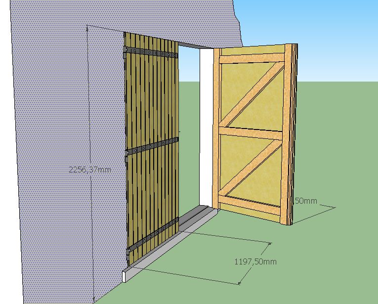

J'ai donc pris la décision de fabriquer mes portes avec la conception suivante:
bâti en 50 x 150 raboté à 45 x 100 . montant verticaux , 3 traverses et 2 écharpes par portes
l'ensemble recouvert CP extérieur de 15 mm ( comme vous le verrez , je ferais des fausses
lames avec une fraise à écrire ). le tout ferré avec 3 pentures sur chaque porte

voici le projet
vue d'ensemble

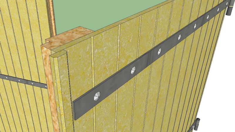

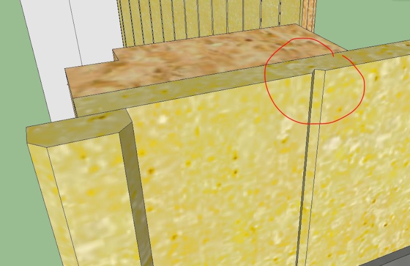

détail de la feuillure et du couvre joint
LE PORTES DE MON ATELIER  Photo_61

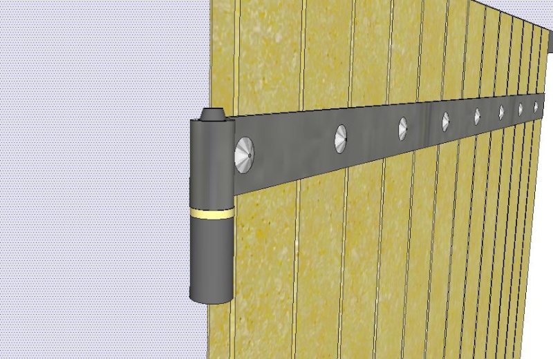

les gonds
LE PORTES DE MON ATELIER  Photo_62
détail du seuil de porte pour éviter les remontées d'eau
LE PORTES DE MON ATELIER  Photo_63

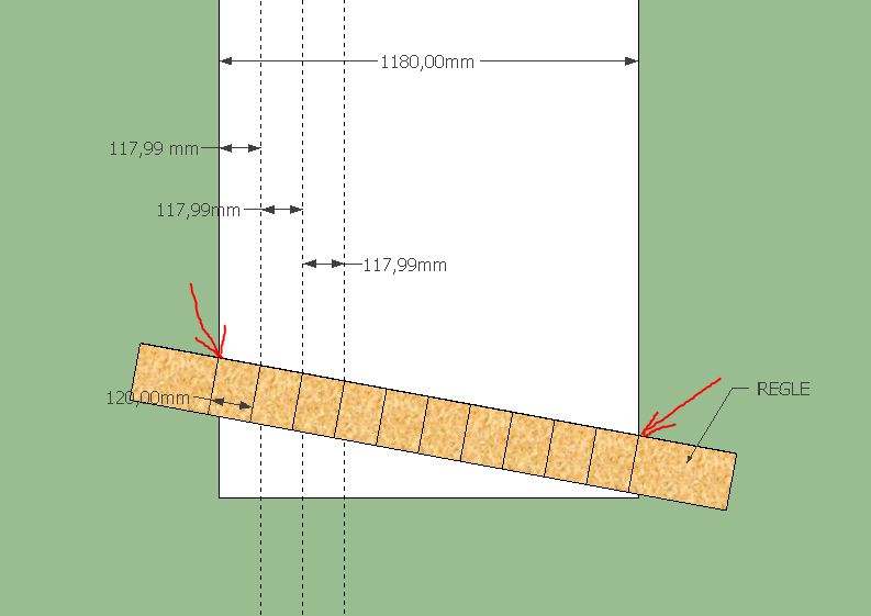

détail des fausses lames avec la fraise à écrire
LE PORTES DE MON ATELIER  Photo_64

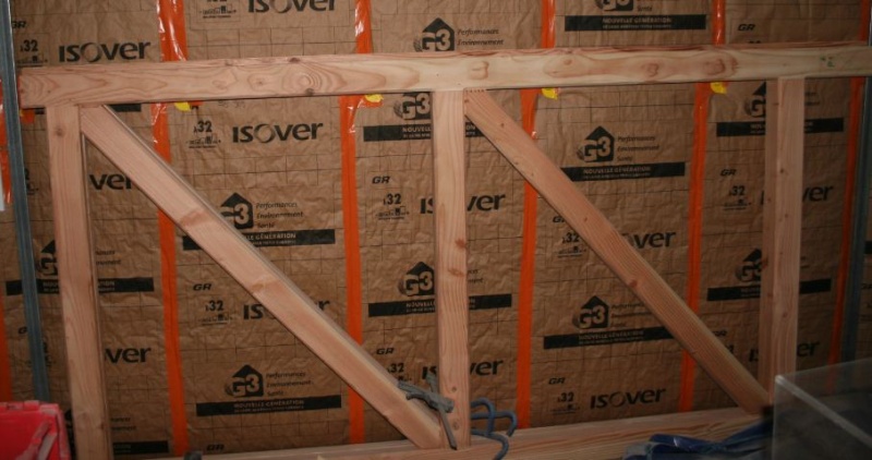

et enfin vue de l'intérieur
LE PORTES DE MON ATELIER  Photo_65

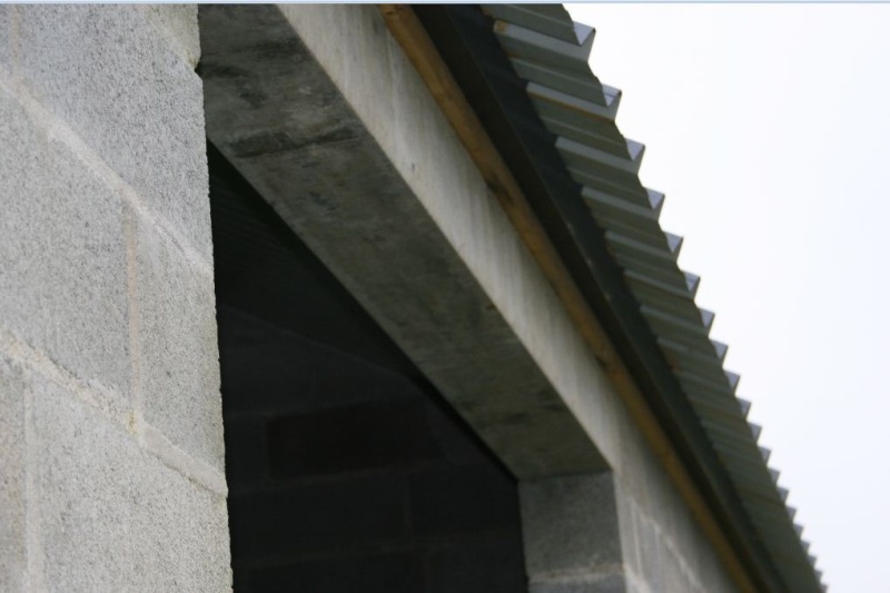

Pour te répondre sur la protection de mes portes, j'ai trois arguments
- pour la grande porte, la protection est assuré par le débordement de toit
LE PORTES DE MON ATELIER  Photo_66
Pour les deux autres le débordement de toit va faire son effet un peu moins certes mais attend de lire l'argument n° 3
LE PORTES DE MON ATELIER  Photo_67
pour l'ensemble, je te joins le graphique des vents prés de Cherbourg ( de 10/2000 à 12/2010)
Mes portes se trouvent orientées plein NORD, tu verras que les vents de nord sont plutot minoritaires donc
peu de pluie reçu annuellement sur cette façade

comment avait tu ferré tes portes : sur gond comme mon projet ou autre type de charnière ?

La matière utilisée était de la mousse de 40mm et non de la fibre minérale,et les gonds comme tu les envisages.

Ps. Pour le ctp, ton rainurage ne m'enthousiasme pas beaucoup, je crains pour les plis du ctp....?

LE PORTES DE MON ATELIER  Empty Détail charnière
Message  pili Dim 17 Juil 2011 - 23:34
Voilà le détail de la charnière utilisée avec le gond soudé sur le cadre extérieur et la charniére boulonnée sur le montand de porte
LE PORTES DE MON ATELIER  00910
3 charnières par montant
Amitiés Pierre

Concernant les efforts dus au poids de cette porte, le point faible se situe sur le gond du haut .Les efforts d'arrachement à ce niveau peuvent être considérables.
Le double gondage à ce niveau serait je pense un minimum.
Quand au pivot au sol évoqué, certes il limitera les efforts verticaux, mais n'en limitera pas les efforts d'arrachement malheureusement .

Message  la bricole Dim 4 Déc 2011 - 18:54
Bonjour à toutes et à tous
les portes avances à grands pas :
les SIX cadres sont faits :
Les petits formats : chaque battant environ 1200 x 2170
LE PORTES DE MON ATELIER  2011_198
les grands formats : chaque battant environ 1400 x 2600

en detail ( attention sur certaines photos il y a derrière un battant fini et par dessus un cadre en attente )
LE PORTES DE MON ATELIER  2011_200
les feuillures :
LE PORTES DE MON ATELIER  2011_201
là je me suis fais BAI....R comme un bleu, j'ai fais mes chanfreins sur le cadre avant de poser les écharpes et les chanfreins se chevauchent mais ca donne un genre.
LE PORTES DE MON ATELIER  2011_204
vue de l'intérieur cela va donner
LE PORTES DE MON ATELIER  2011_208
comme prévu j'ai dessiné des fausses lames afin de ne pas avoir un panneau entier
LE PORTES DE MON ATELIER  2011_202

pour ceux qui ne connaissent pas le truc pour diviser une largeur en X parties égales facilement . en l’occurrence pour mon cas un panneau fait 1180 et l'autre 1200 ( à cause de la feuillure ) j'ai donc choisit de diviser en 10 parties égales. voici la méthode :
Toujours commencer par le traçage de la partie la plus large, dans l'exemple 1200 / 10 = 120 mm
tracer sur une règle en bois à la suite 10 parties de 120 mm
LE PORTES DE MON ATELIER  2011_205
pour la partie la plus petite, prendre la règle et la mettre en biais en correspondance avec les bords de la partie à diviser ( flèches rouges ) et reprendre le tracé sur chaque repère, la division est faite à 117,99 mm ( théorique bien sûr ).
LE PORTES DE MON ATELIER  2011_206

j'ai procédé au perçage pour la fixation des pentures avec avant les réglages qui s'imposent
mise en jeu : 4 mm
LE PORTES DE MON ATELIER  2011_240
vérification des équerrages
LE PORTES DE MON ATELIER  2011_241
LE PORTES DE MON ATELIER  2011_242
traçage et alignement des pentures et perçage
LE PORTES DE MON ATELIER  2011_243
alignement de la penture du milieu
LE PORTES DE MON ATELIER  2011_244
LE PORTES DE MON ATELIER  2011_245

Message  diomedea Sam 10 Déc 2011 - 8:51
Bonjour Pierre,
Simple et efficace!
Je vois que tu as tout isolé, sacré boulot! Tu as l'intention de chauffer?
Bravo pour la Festool! Si tu ne la connais pas encore, tu va découvrir un outil à l'efficacité redoutable!
LE PORTES DE MON ATELIER  Empty Re: LE PORTES DE MON ATELIER
Message  la bricole Sam 10 Déc 2011 - 9:13
Salut Jean paul
en fait l'isolation c'est dans la maison en cours de finition, ce n'est pas l'atelier ou sans porte, il fait froid et j'ai voulu préserver le collage de mes bâtis de porte
voila pourquoi je me suis mis dans la maison en cours de finition.
