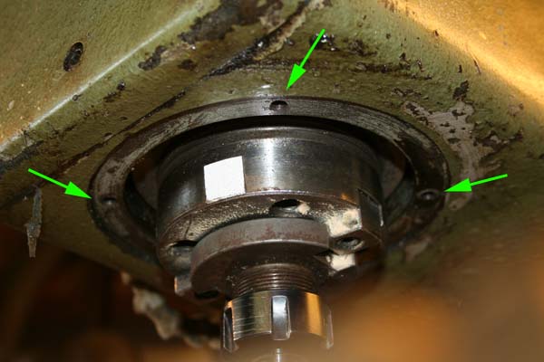

Tout comme toi Eddy, je compte faire un support sur ma fraiseuse afin de pouvoir y monter une meule, ou d'autres accessoires (défonceuse, par exemple).
Ma fraiseuse (SOMUA Z1-C) comporte une bague concentrique à la broche munie de 4 taraudages M6. Je ne sais pas à quoi est censé servir cette bague et ces taraudages , et je comptais m'en servir pour fixer mon support.
Quelqu'un a t'il une idée de la fonction de cette bague ? Peut on se reprendre dessus à votre avis ?

Pour l'emplacement que tu désignes , je serais tenter de dire qu'il y avait un joint cache poussière à cet endroit , pour éviter l'intrusion de corps étranger dans la broche ?
Pour t'y reprendre dessus , M6 parait un peu juste , mais pour un support de meuleuse , les efforts seront faibles , ça devrait être suffisant.

Pour la bague, il y a la même au dessus de la tête, avec 4 filetage M6. oui, c'est possible pour le cache poussière, je n'y avais pas pensé. Je me demandais si ces filetages ne servaient pas à extraire la cage du 'timken' qui doit surement se trouver derrière ; il faudra que je veille à ce que mes vis ne soit pas trop longues, au cas ou ...
La tête est totalement fixe, d'où ma demande pour une tête universelle ou inclinable. (d'après ce qu'on m'en a dit, les têtes universelles de Z1 sont 'fragiles' et il vaux mieux une inclinable qui est aussi massive que la fixe)
Je pense monter un touret à meuler Ø 150 qui ne devrais pas être trop lourd, peut être moins que les pièces de montage que je compte faire ...
