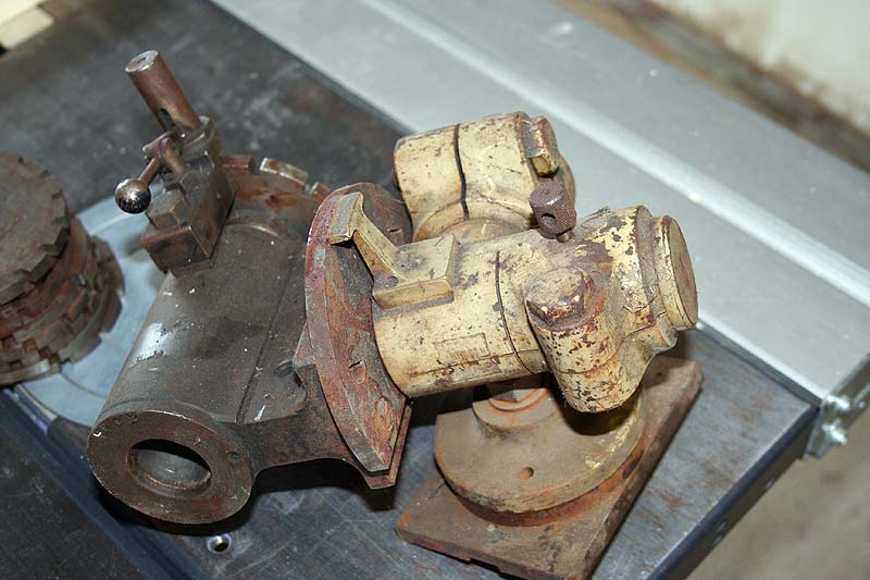

Les priorités au niveau des projets changeant régulièrement.....( à noter en cours : presse à granulés de bois , des dormants , le chariot de sciage/délignage , la scie à ruban à finir , la mini scierie à ruban portative , la motorisation du diviseur universel pour 5ème axe fraiseuse , l'espalier en frêne... et je suis sûr que j'en oublie , j'en suis à me demander si j'arriverais à faire tout ça avec le peu de temps que j'ai ?) ce matin j'ai commencé l'adaptation du système d'affûtage des fraises . En voici le début en images...
A noter , que la platine que je vais usiner , comporte déjà 2 cales de 16mm , correspondant aux rainures de la table de la fraiseuse.J'y ai juste réaliser un petit surfaçage de chaque cotés des cales pour avoir une bonne surface de référence.
Après retournement de la platine , et fixation de celle-ci sur la table de la fraiseuse :
Surfaçage de la semelle faisant office de transition entre la platine du dispositif et la table de la fraiseuse....car les rainures ne correspondaient pas . j'ai pas voulu toucher aux cales montées serrées dans la platine du dispositif....
Usinage de la rainure de 10 qui recevra les cales du dispositif , à l'aide d'une fraises carbure d'ébauche de 10..
Perçage à l'aide d'une fraise de 8mm , de l'avant trou des futurs taraudages à M10 , j'envisageai une dernière passe avec un foret de 8.5 , mais finalement les perçages faisaient 8.3....le taraud de chez Lidl a bien encaissé ! comme quoi des fois les premiers prix c'est du bon !
La semelle du dispositif d'affûtage vue de dessous , on remarque les cales de 10 mm
Taraudage pour la fixation fixation de la platine sur le dispositif
Montage de la semelle du dispositif sur la platine....Ok , voilà une première étape achevée , avec l'assurance d'avoir une base bien parallèle aux rainure de la table de la fraiseuse.....Important pour la lecture et le réglage futur des angles d'affûtage.
A bientôt pour la suite , avec l'usinage au tour des nouvelles vis de fixation de la tête universelle , qui recevront la platine de fixation du moteur de la meule....

Je vois que tu ne manque pas de projets !!
Qu'a tu comme support de fraise pour ton affuteuse ; si ça t'interesse, je peut te faire des photos détaillées du mien qui est dans un coin depuis des lustres .... (et peut être même des plans)
Que compte tu utiliser comme motorisation pour la meule, sera elle fixé à la tête de la fraiseuse, à tu déja fait les plans complets ?
le support de fraise articulé (qui doit provenir d'une affuteuse préhistorique), qui aurais besion d'une bonne restauration !

S'il y avait autant de temps que de projets pour les réaliser !?....
Le support de fraises est en SA40 si c'est bien ça que tu me demandes ? par contre , le tien à l'air complet , avec les disques diviseurs.....
T'en est tu déjà servi ? car moi non , je vais apprendre sur le tas , mais quelques explications sur la méthode d'affûtage des fraises , serait les bienvenues !
Pour le moteur, je compte y mettre un moteur de machine à laver , qui tourne à 15000 tr/min au maxi , que je compte coupler à un transformateur variable , ceci afin de pouvoir ajuster la bonne vitesse selon le diamètre des meules ( 2500 , 3000 , 4000 , 5000.....) le branchement du moteur de machine à laver (750 watt je crois mais pas sûr?) avec ce transfo , permet d'avoir des vitesses réglables de quelques centaines de tr/min à 15000 , en variation progressive...
Pour le système de motorisation , je compte effectivement le fixer sur la tête universelle , avec en même temps , un support pour y fixer une tourelle PO......projet du 5ème axe avec le diviseur motorisé , servant de tour , avec le PO sur la tête universelle , ainsi possibilité de faire du tournage , fraisage , divisions le tout sans déposer la pièce quand les usinages le permettent .
Pour les plans , j'ai encore rien fait....
Pour la fixation du moteur sur la platine , si je peux le faire à position réglable ( axe perpendiculaire au transversal , ou axe parallèle au transversal) , le dispositif pourrait pourquoi pas servir aussi de rectif cylindrique inter/exter ? en conjugaison toujours avec le diviseur motorisé!.....
Il faudra donc que la platine permettent une modularité du système , ainsi qu'une dépose rapide de l'ensemble , et un encombrement réduit.
Au début , j'étais parti sur une motorisation à travers broche de la tête universelle , à travers le tirant ,comme si on entraînait le tirant avec un moteur allant de 2000 à 5 ou 6000 tr/min (la broche étant débrayée bien sûr !) de par dessus , j'avais plus qu'à aménager un vieux cône SA40 pour qu'il reçoive les différentes meules et bagues d'augmentation . La seule chose qui me gêne , c'est de toucher au réglage de la tête , bien qu'avec le nouveau dispositif de réglage , l'opération soit plus aisée à mon gout car n'ayant pas encore l'habitude.
Je vais d'ailleurs de ce pas présenter ce dispositif à double comparateur.....
A bientôt !

non, vu mon stock de fraises, je ne m'en suis jamais servi. C'est un cone morse 4 pour le montage de la fraise.
tu est sur que ton moteur de MàL tourne à 15 000 tr, ça fait baucoup !!

ah ! oui, c'est possible, mais il se peut que ça fonctionne par variation de fréquence (comme mon tour) et dans ce cas tu n'aura de telles vitesse qu'en gardant la gestion éléctronique de la MàL. Pour ma part, je connais mieux les moteurs de MàL antiques ; ils tournent à 3000 tr/min et font environ 1/4 de Cheval ( 1Cv = 736 Watt )
pour affuter des fraises, 150 à 200 W doivent suffires (passes de 1 à 2 1/100 au max)

Pour le moteur de machine à laver , je l'ai déjà essayé comme décris plus haut , avec un transformateur variable , d'alimentation de projecteur de cinéma , une belle bête qui fait son poids . il suffit de brancher le Neutre sur 1 charbon , la phase sur 1 fil enroulement stator , puis le charbon restant sur l'entrée du transfo et le fil restant du stator sur la sortie transfo .Le transfo n'est pas alimenté !
Et ça marche super bien , demarrage , montée en régime , maintien , baisse de régime , le tout en actionnant la régul du transfo

Bonjour à tous ,
Alors , dernières nouvelles du moteur de MàL (comme tu dis Dh42 ) , j'ai relevé les caractéristiques suivantes , variables d'un moteur à l'autre : 220/240V 50/60 hz P=330W à 6600 tr/min , et P=550w à 12800 tr/min .......je m'étais un peu trompé avec les données
Ensuite , et pour me remémorer mes essais moteur branché , j'ai ré effectué la manip : constatations :
Essais à vide , le moteur demarre à faible vitesse , et avec la régulation , la vitesse augmente progressivement pour atteindre son maxi. L'essai inverse fonction aussi.
Alor là où ça se complique un peu , et que je n'avais pas essayé , c'est l'essai en charge......
Serrage du moteur dans l'étau , et blocage à la pince de l'arbre moteur.........c'est pas très concluant , la force ne se fait sentir que dans des hauts régimes...............donc le système à transfo variable n'est pas bon
Il serait interessant comme tu dis (dh42) , de pouvoir brancher le moteur avec sa carte electronique de commande , mais il doit falloir sûrement reprogrammer le PIC ? là je suis largué ..........il faut que je me renseigne à qui de droit , pour savoir si la modif est faisable ?
Sinon je vais être bon pour faire ça à l'ancienne..............un moteur de 750w 2800 tr/min , avec surmultiplication par courroie ( par ex. 1/1 et 2/1 , par double poulie )

oui, c'est normal la variation de vitesse par réduction de la tension d'alimentation te fait perdre de la puissance:
P (watt) = U (volt) x I (ampère) I ne peut dépasser la valeur nominale (limité par la résistance du bobinage) donc si U diminue, P diminue aussi (de même que le couple moteur).
Mais il n'y a pas besoin de beaucoup de puissance, la meule touche à peine la fraise, ça peut marcher quand même..
Le systeme à courroies et certe simple et peu encombrant
Pour la prog du PIC, ça dépasse mes compétences !

Salut à tous
Tout comme toi Eddy, je compte faire un support sur ma fraiseuse afin de pouvoir y monter une meule, ou d'autres accessoires (défonceuse, par exemple).
Ma fraiseuse (SOMUA Z1-C) comporte une bague concentrique à la broche munie de 4 taraudages M6. Je ne sais pas à quoi est censé servir cette bague et ces taraudages , et je comptais m'en servir pour fixer mon support.
Quelqu'un a t'il une idée de la fonction de cette bague ? Peut on se reprendre dessus à votre avis ?
