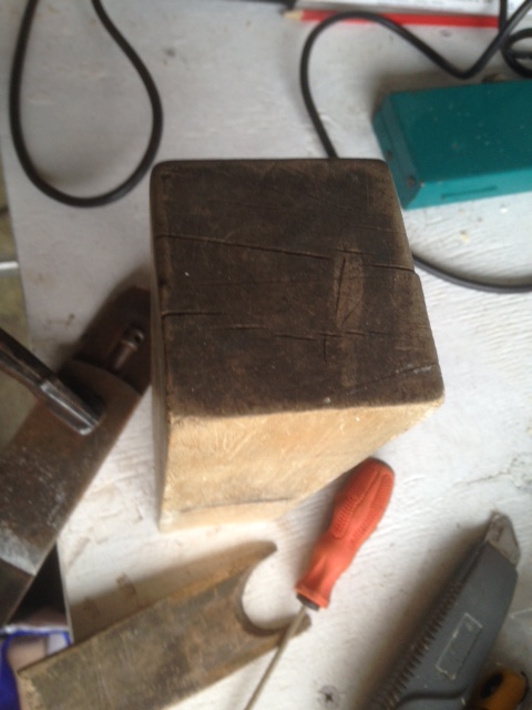

Bonsoir a tous,
je suis un débutant, pas encore de copeaux à mon actif mais j'ai en ma possession un rabot ancien, donné par mon voisine qui débarassait son garage. J'aimerais le remettre en service pour améliorer mes finitions et pour faire revivre un outil fabriqué avec beaucoup de mérite.
Remise en service rabot ancien Img_1815
Remise en service rabot ancien Img_1816
Remise en service rabot ancien Img_1818
Remise en service rabot ancien Img_1817
Remise en service rabot ancien Img_1819
Le bois me semble en bon état, par contre la lame est bien abimée par la rouille, le mécanisme etait bien grippé, un peu de WD40 et le réglage est possible. Le mécanisme reste dur mais pas a cause du filetage mais par le contact entre la tête de la vis et la fin de la lumière de la lame, probablement de la rouille accumulée.
J'ai fais des recherches sur internet mais je n'ai pas trouvé d'exemples ressemblant à mon système de contre fer bloqué contre la lame avec un système de réglage de la hauteur du contre fer par filetage.
Quelle est la meilleure méthode pour ramener la lame en état de marche redresser le fil de coupe plus usé sur les bords qu'au centre, et si possible enlever la rouille de toute la lame?
Merci d'avance pour toutes vos infos

Le corps du rabot est fissure de part en part et l'acier du fer à l'air profondément piqué par la rouille. Ce qui risque de rend4e impossible un affutache correcte.
Mais pour se faire la main et comprendre comment ça marche, pourquoi pas?

Tu peux déjà utiliser une brosse abrasive avec prudence, ça enlèvera le plus gros, et ça suffit le plus souvent.
La rouille, c'est vraiment gênant sur le dos de la lame, là où l'affûtage n'enlèvera pas beaucoup de matière: chaque tache de rouille se traduira par une ébréchure dans le tranchant. Tandis que le biseau rouillé, il va vite être dérouillé par le touret.
Le cormier, c'est fendif, mais à mon avis ça ne remet pas forcément en cause la solidité du fût, surtout si tu bloques la fente avec une colle bien liquide.

Comme dit Pierre, la rouille ça se décape sans trop de difficulté si le rabot n'est pas resté les pieds dans l'eau depuis les mérovingiens.  Sauf   la rouille profonde de  la "planche" ,  c'est-à-dire  la face de la lame opposée au biseau,  orientée vers le haut sur les rabots courants. Comme  Pierre le  disait très justement car décidément, il a  l'air de s'y connaître  presque aussi bien que moi  (  private joke entre Pierre et moi: j'ai appris  à peu près tout ce que je sais  dans son bouquin,  "Les rabots" aux  Editions Vial),  comme le disait donc Pierre avec une telle justesse qu'on croirait que c'est moi qui l'ai écrit,  le problème  ce sont les points de rouille profonde. Lorsqu'ils atteignent cette face  jusqu'au  tranchant ils peuvent être impossibles à  éliminer lors de l'affûtage, le fer est donc   toujours ébréché et bon à jeter .  Mais bon comme disait Pierre,  ce modele de fer et contrefer était   habituel en France,  on en trouve plein  en  brocante.
Sur toutes les autres parties, en général la rouille  s'en va en rpincipe sans trop de mal avec des moyens abrasifs: grattoir, brosse rotative, papiers ou toiles  abrasive, paille de fer..., tout ce qui  gratte, racle,  abrase, et  decape. En  finissant à l'abrasif fin voire à la pâte à polir sur cuir ou feutre rotatif, si veut que ça brille vraiment "flashy", et en ajoutant à la fin un produit anti-rouille pas trop salissant   (WD40,  huile de camélia, ou huile de vaseline fluide).
Je n'ai pas l'experience de l'électrolyse, j'ai le matos qu'il faut, mais j'arrive au même résultat par décapage mécanique qui n'est pas pour moi plus compliqué et qu'il faut quand m^me utiliser au final... Je viens de décaper une hache perdue il ya trois ans, retrouvée enterrée en assez triste état: je l'ai décapé à la brosse sans difficulté, et si la surface est restée grenue et l'affutage assez mediocre je ne vois pas ce que l'électrolyse aurait fait de plus. D'après ce que j'ai vu dans un musée qui présentait la technique sur des pieces d'archéologie sous marine, ça avait l'air efficace les pieces de fer mais aussi de bronze étaient propres et brillantes, pas de miracle, le metal manquant n'avait pas repoussé. J'essaierai peut-être un de ces jours sur une grosse pieces a décaper, perceuse à main, varlope, etc., un truc dont le décapage décapage mécanique initial risque d'être long et et salissant... Et puis l'electrolyse, ça a l'air rigolo, ça fait moderne , je ne lui vois aucun inconvenient, donc chacun ses goûts et ses experiences.. .
Pour le fût en bois , on peut le rajeunir par lavage à l'eau tiède (sans faire tremper, évidemment),   raclage, ou  rabotage (mais  si tu n'as qu'un seul  rabot, tu auras un  problème du genre écrire  ton nom sur ton  crayon ou  manger ta tête à la sauce gribiche ... ).
L'etat du bois est difficile à  juger, sur tes photos, il faut vérifier la planéité de la semelle, la perpendicularité des côtés,  l'absence d'empiècement en arrière de la lumière (réparation indiquant une usure avancée,  rarement bien faite, rarement bien conservée, et jamais bon signe), l'absence de déformation majeure due au gauchissement ou  la pression du coin sur les joues. Une fois le rabot bien séché (au sèche-cheveux au besoin, bannir la tentation du  four ou du radiateur ) il est temps de traiter les fentes avec une colle, comme  dit Pierre (encore lui,  m'enerve çuila, nan j'deconne).  Il n'y en a fait que deux colles qui marchent pour boucher des fentes de séchage sur  bois massif: des colles qui d'une part n'apportent pas d'eau au bois (exit colles vinyliques et  colle animales) ,  qui d'autre part sont super-puissantes pour que la fente de se rouvre pas ( exit tous les mastics  bricolés  maison mais aussi  les mastics   polyester ou acryliques trouves dans le commerce): ça ne vaut rien, du moins  pour reparer une fente de sechage en bois massif qui sera  soumise de nouveau à des tensions enormes  car  le bois va inevitablement "bouger" de nouveau.   l'adhérence de ces pâtes à bois est  insuffisante et la fente se reproduit toujours, cette fois  irreparable. Seules deux colles font l'affaire:  la colle  cyano-acrylate (Superglue, Cyanolit etc) et la colle epoxy ( colle à deux composants type Araldite ).
  Pour ma part pour ce genre de fente, j'utilise  volontiers  les deux  successivement: d'abord une cyano-acrylate  fluide qui  s'infiltre  jusqu'aux plus fins interstices qu'elle consolide, mais qui  ne peut remplir les gros vides ( elle est  trop fluide et s'échappe,  elle prend très lentement en grosse épaisseur et   elle coûterait dix fois le prix du rabot) . Ensuite  une araldite qui remplira le reste en une ou plusieurs fois. Il faut boucher les issues , avec du ruban adhesif ou un autre moyen. L'avantage de  l'Araldite est qu'on peut la colorer avec de la sciure  fine de ponçage (opter pour de la sciure  bois de même nature,  éclaircie avec de la sciure d'un bois plus clair, sinon le melange sera trop  foncé) .
Après il faut vérifier l'état du coin. En cas de séjour à l'humidité, le bois enfle,  cela fausse le coin dont l'angle augmente et n'est plus ajusté à son logement dans le fût. S'il est resté bloqué dans ce logement, le bois des deux parties en contact peut être deformé par les pressions enormes developpées , et des fentes plus ou moins grave  peuvent apparaître, ce qu'il faut traiter et rectifier, et c'est  pas simple tout ça!
Bon mais là, avec le décapage de  la rouille et avec la restauration du fût, tu as déjà   de quoi t'occuper.

Pour la planeïté, un bout de papier abrasif collé sur uns chute de plan de cuisine ou un carreau grès cérame, et ça ira bien pour le rendre plan.

La lame est dégrossie, une inscription est partiellement lisible: "ACIER FONDU GARANTI" et une autre en arc de cercle "VULCAIN", il doit y a voir un autre mot avant mais illisible
Remise en service rabot ancien Img_1820
Remise en service rabot ancien Img_1821
Le fer est piqué, le tranchant est ébreché, mais un bon affutage peut éventuellement rattraper ces défaut?
Voici d'autres photos de la partie bois, les fissures ne semblent pas traversantes, l'arrière de la lumière ne semble pas avoir été réparé non plus.
